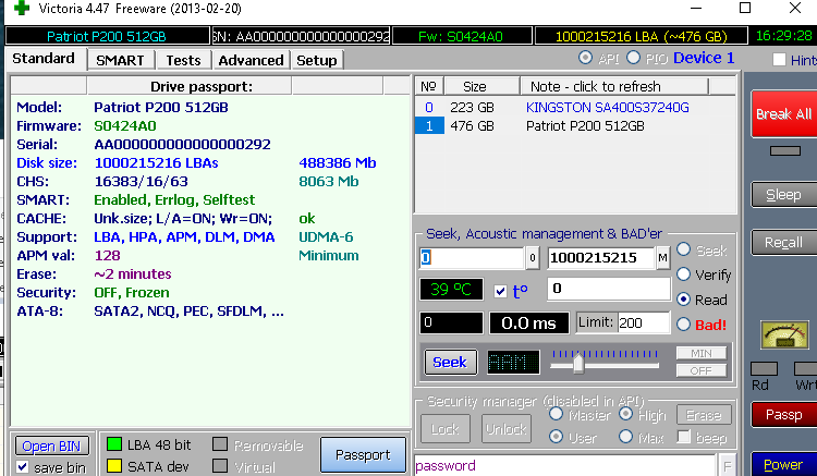

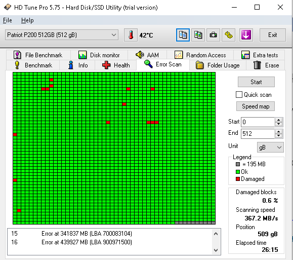

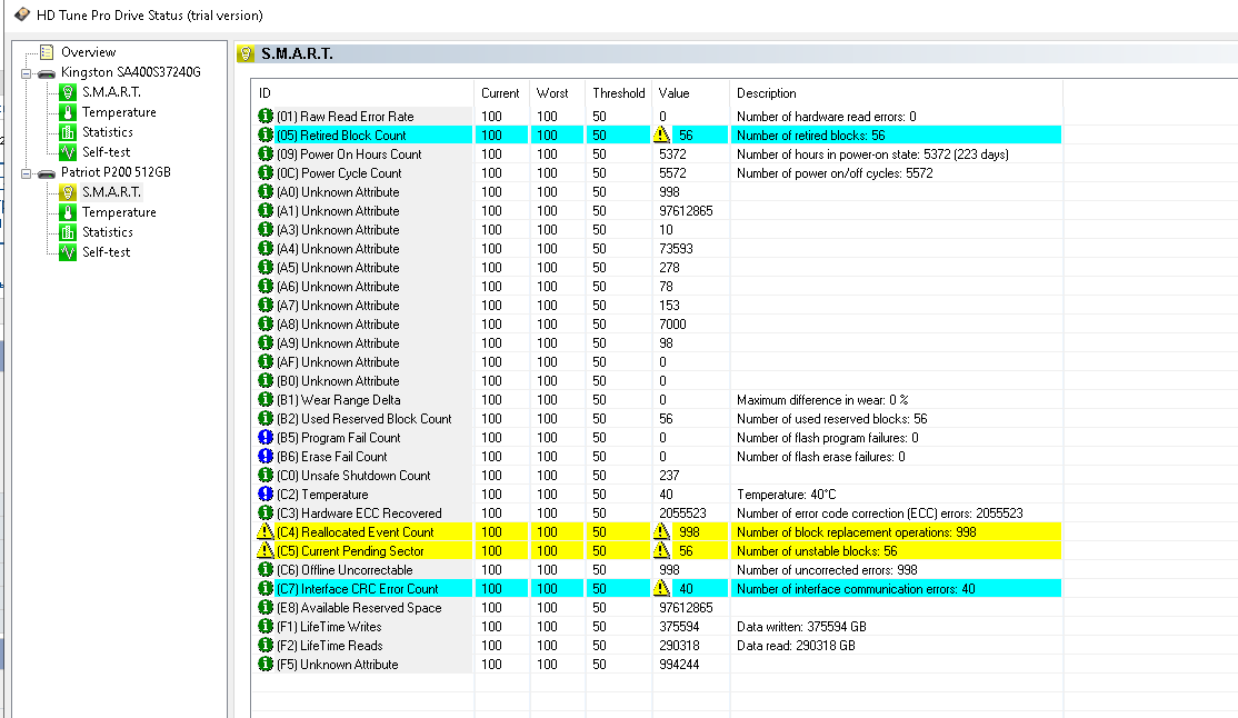

Всем привет! У меня SSD Patriot P200 512 Gb. На него не записываются данные и чтение с ошибками. Он ещё на гарантии. Хотел затереть данные, а потом отнести в СЦ. Пробовал в Виктории (erase), пробовал форматировать и удалять разделы. Но при перезапуске все данные на месте. В mhdd его не увидел, хотя в биосе всё ок. Чтобы ещё можно попробовать?
"паспорт ssd"

smart
smart.png [ 49.97 КБ | Просмотров: 627 ]
"HD Tune = ErrorScan"
ErrorScan.png [ 22.43 КБ | Просмотров: 624 ]
Попробуйте Secure Erase.
Удивительно, обычно всё наоборот, данные теряются сами.

Регистрация: 30.04.2023
Прогнал вот этой прогой ascompsoftware в нормальном режиме. Отработала норм. На диске 90% стёрла, после перезагрузки опять все данные видны (475 гб.)
Может попробовать другой режим или другую прогу?
Регистрация: 22.12.2012
Пробуйте другую прогу.

po4ta4dima
Если SSD свалился в только чтение то скорее всего ничего не поможет.
Похоже, он свалился в режим ReadOnly.
Режим специально придуман для того, чтобы можно было снять данные с накопителя, непригодного к дальнейшей эксплуатации...
По-ходу да.)) Спасибо! Положу тогда его на полочку))
