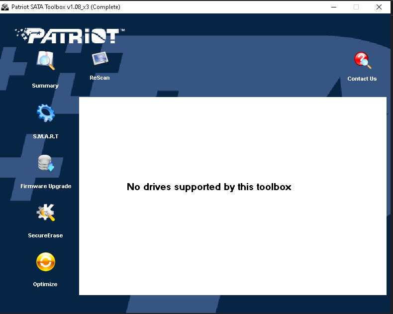

Попробовал разные версии. Либо не видит этот диск либо, Я не знаю как переключить. Может там какой-то другой контроллер?
NoDrives1.png [ 101.87 КБ | Просмотров: 747 ]
NoDrives.png [ 36.37 КБ | Просмотров: 747 ]

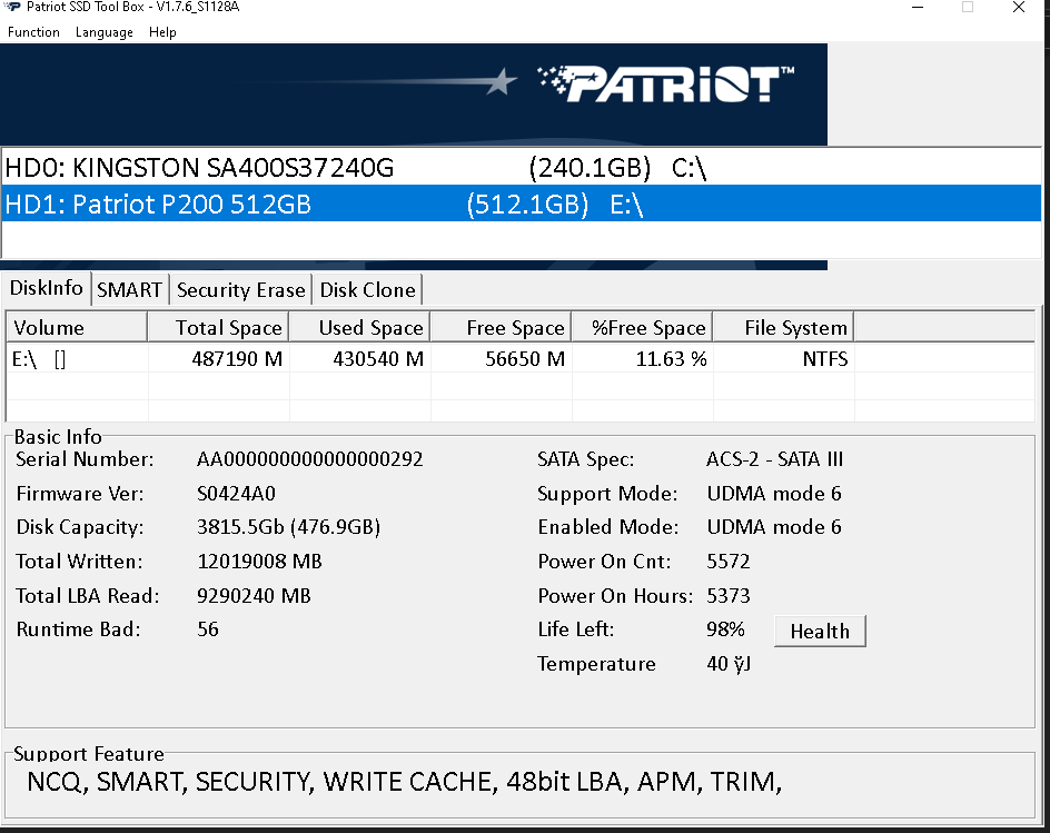

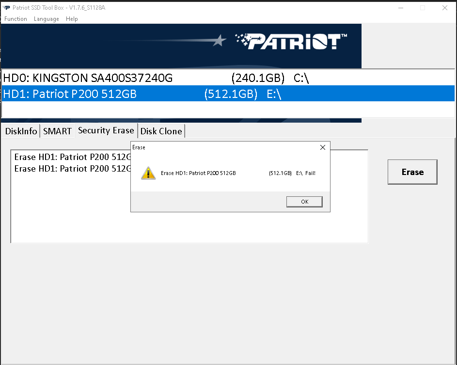

Нашёл другую прогу. Пишет: Erase fail!
eraseFail.png [ 27.56 КБ | Просмотров: 744 ]
toolBox.png [ 34.19 КБ | Просмотров: 744 ]

там в интернетах, оказывается, пишут, что нужна виндовс 7, чтобы это работало. также в природе существует parted magic это загрузочный образ линуксов, но он вроде платный для каких-то функций, но я не пробовал ниразу и ничего не скажу.
в концеконцов hdparm должен это делать
