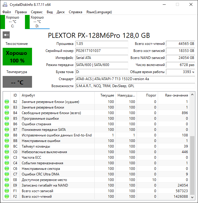

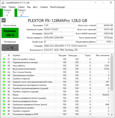

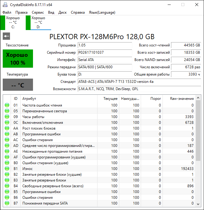

Здравствуйте!
Использовал в ноутбуке Plextor M6Pro. Пару недель назад пропало питание. Проверка диска, которую запускаю в таких ситуациях всегда, вместо обычных 10 минут шла два с половиной часа, что-то исправилось, пришлось переустановить офисный пакет, других проблем не было.
Вчера Windows 10 попросил проверить диск, начались жуткие зависания, загрузка диска 100 процентов. Запустил проверку, после которой операционная система не загрузилась. Переставил в другой компьютер, ещё одна проверка диска что-то наисправляла, загрузчик сумел восстановить, операционная система грузится.
Система постоянно тяжело зависает.
В "Просмотре событий" постоянно возникают строки "Неверный блок на устройстве".
В chkdsk много строк вот такого:
Значение проверки USA, 0x0, в блоке 0x1 неверно.
Клонировать содержимое, пока не поздно, и выкидывать?
Поздно было уже давно. Данные вероятно уже могут быть непредсказуемо повреждены. Бэкапы нужны всегда, а не в последний момент.
chkdsk исправляет ошибки фс, он не восстановит то что безвозвратно утеряно. А главное, что сам факт chkdsk может добить диск, лучше сразу копировать что-то нужное.
Затираете диск через secure erase и смотрите как себя поведёт после этого.

radio303 Кабель пробовал заменить? А то аж 9 ошибок по нему.

kolyan1980-08-11 это можно, только что делать с зависаниями и "неверным блоком"... выше вот пишут, что выбрасывать
Регистрация: 06.09.2010
Откуда: Самара
Делаете бэкап на иной диск. Затем, Secure Erase через TXBench или Parted Magic.
Потом, если даст обновиться на версию 1.05, которая уже стоит, то обновитесь.
https://www.goplextor.com/Support/Downl ... 04f7ba8b72
Поперезаписывать несколько раз диск с верификацией через Victoria, к примеру.
Ошибки -> диск на полочку.
Регистрация: 23.03.2023
Если бы не было переназначаний секторов (AA, B2, B3) то можно было-бы предположить, что всему виной ошибки на интерфейсе (окислившиеся контакты на разъеме, например). Но тут видимо все таки проблемы с флешем. Но не критичные пока что. Так что я присоединяюсь к рекомендациям. Почистить контакты не будет лишним. Далее делайте копию своего раздела, в крайнем случае с пропуском ошибок. Потом SecureErase, потом посмотрите что изменилось в смарт, нет ли роста в RAW значениях атрибута AA. Потом для пордяка я бы тоже прописал накопитель в викитории и опять оценил изменения в смарт. Если роста числа бед-блоков в AA не будет. или будет незначительное и не будет увелчиваться при записи одного-двух объемов (с последующей проверкой чтением, либо с верификацией) накопителя в виктории, то можно использовать дальше.
Т.е. либо разворачивайте сохраненный образ, если ошибки некритичные (все таки поврежденный сектор реально только один + всего 9 ошибок на интерфейсе). Поврежденные файлы если таковые имеются во-первых можно найти с помощью консольной утилиты NFI (поиск в интернете). И всяко можно попробовать восстановить через опять же консольную виндовую утилиту SFC (запуск с ключом /scannow). Либо если возникнут проблемы с сохраненным образом, тогда конечно - ставите систему заново а пользовательские файлы восстанавливаете из сохраненного образа.

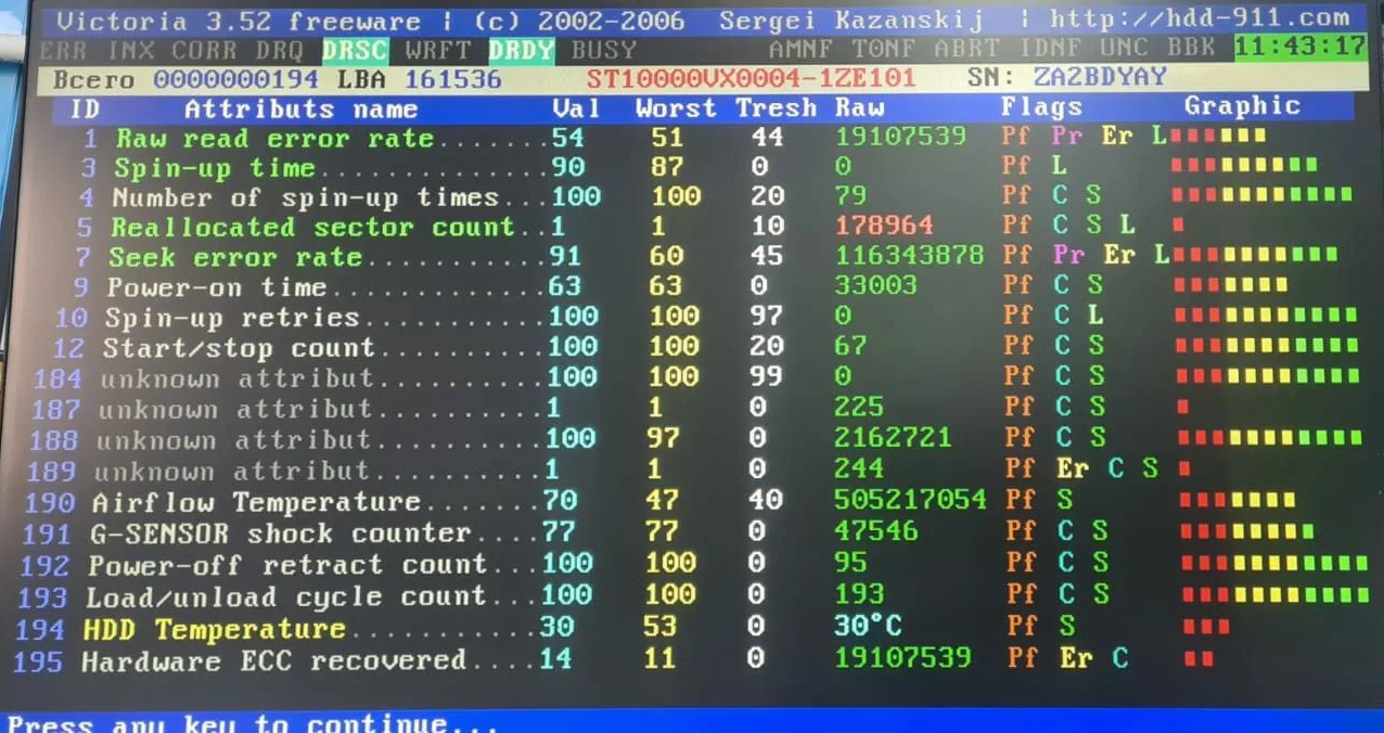

Всем привет. Что то можно с таким сделать? Или уже труп? Предлагают его купить за 5000рублей.
Диск Hdd 10 Тб Skyhawk. фото попросил смарта -выслали. сам диск не видел лично.

delux1 Ничего.

delux1
Купи за 50 рублей. Зато сможешь повозиться с ним для опыта.
Регистрация: 29.04.2009
Ну я так и хотел. есть вероятность, что виктория некорректно отображала его ибо старая версия на скрине. Диск стоял в регистраторе. Говорит пишет до 6гб и отваливается, я его говорит форматирую -он снова отваливается. Что такое -смарт не знал,пока я не попросил фото. Но 5к за него -через чур.
