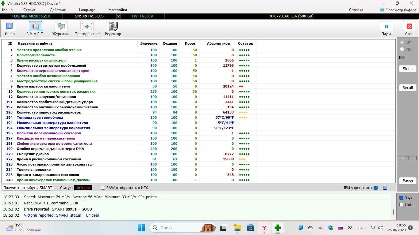

Saturnus готово:
Без имени.jpg [ 237.09 КБ | Просмотров: 866 ]
Регистрация: 23.03.2023
Pro_Alexander писал(а):
готово:
Бед блоков нет, так что все нормально. Посмотрите еще нет ли изменений в смарт и в принципе всё. Можно еще сделать вот что, прописать весь диск (запись здесь же в вкитории, которая уничтожит все данные, т.е. надо всё куда-то переместить) и после записи всё снова прочитать. И если все нормально (после записи всё прочиталось и изменений в смарт нет) - можно пользоваться дальше. Но про бекап забывать не стоит.
По сути у вас там был только один сектор переназначенный.
Но правда много ошибок при ударных нагрузках. Постарайтесь в дальнейшем минимизировать вибрации, удары тряску корпуса ПК.

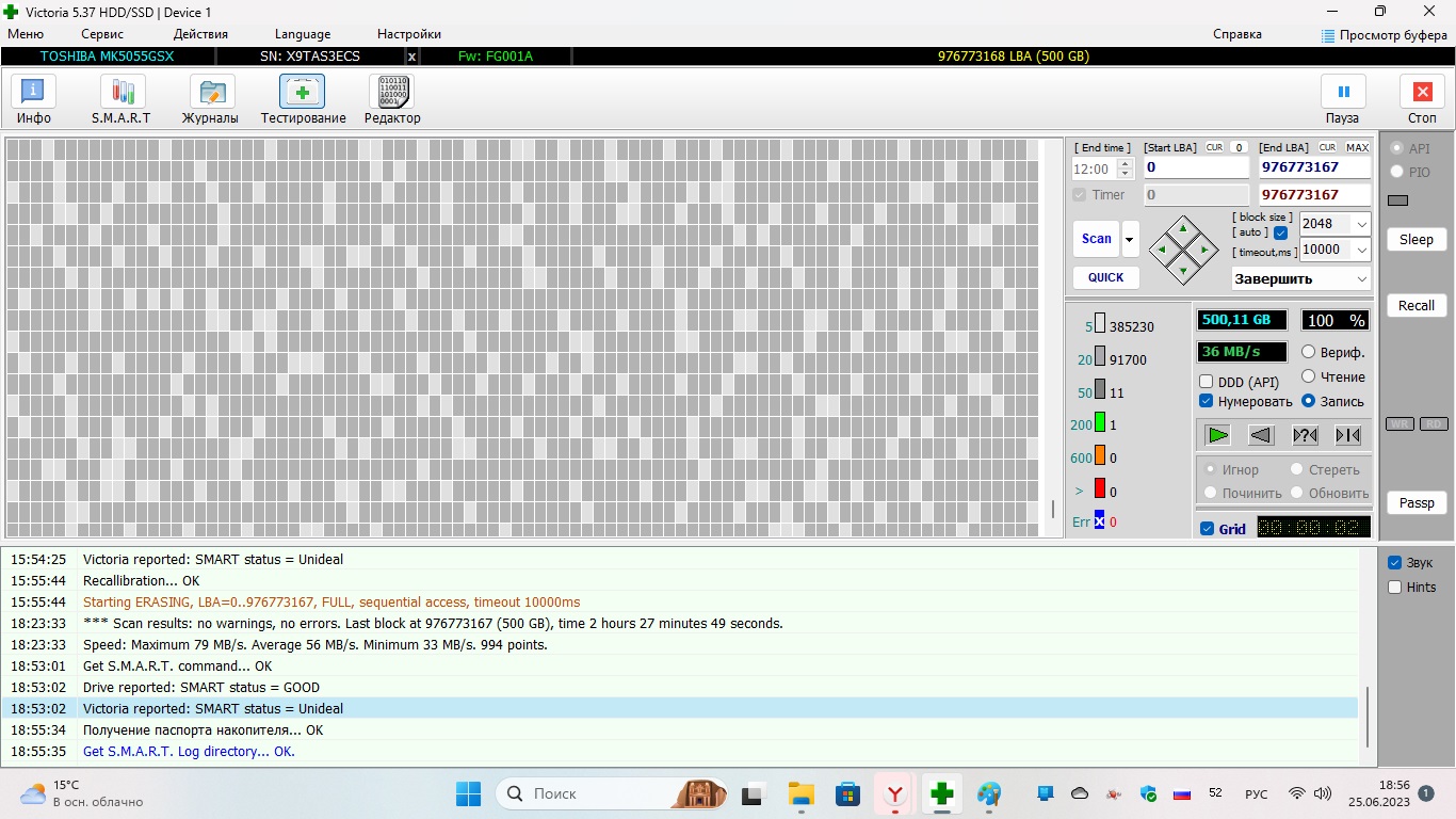

Sania. писал(а):
лучше всё же начать с записи.

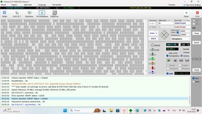

Сделал запись. Что дальше?
Чтение, ничего не изменилось с тех пор как я вам первый раз написал.
После записи перечитать всю поверхность, и если всё нормально, всё прочиталось, нет нечитаемых секторов и нет изменений в смарт, то всё, можно пользоваться. Диск пишет и читает нормально.

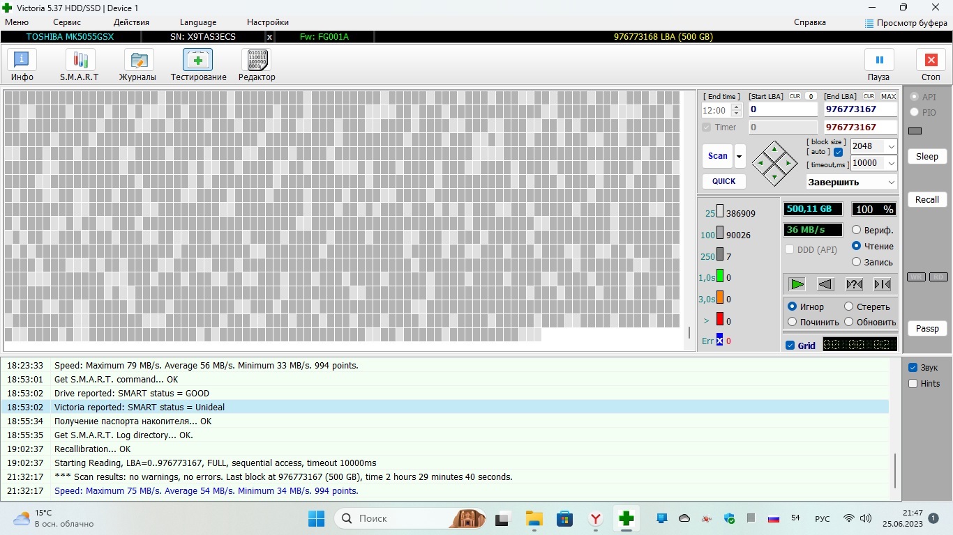

Вот результаты:
21:32:17 : *** Scan results: no warnings, no errors. Last block at 976773167 (500 GB), time 2 hours 29 minutes 40 seconds.

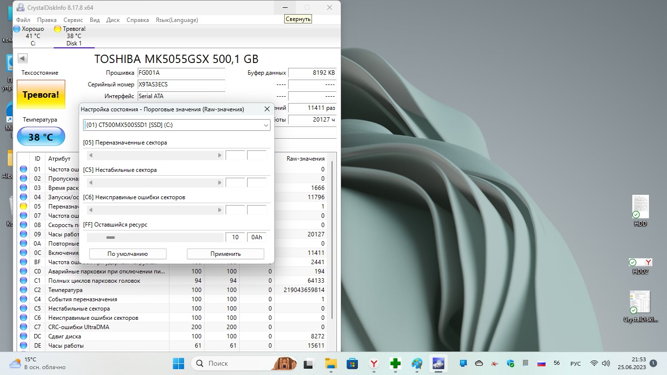

Скажите, пожалуйста, что имеется ввиду под "нет изменений в смарт"? Ухудшения?
И если с диском все ОК судя по результатам, можно ли сделать в ДискИнфо статус: "хорошо", а не "тревога", сбросив ошибку?
Или просто подкрутить на 1 единицу вот эти значения пороговые в настройках (проверил, статус становится "хорошо")
Да
Ну это только в конкретной софтине на конкретном компе. А вообще убрать единичку не получится. Точнее теоретически можно, практически - сложновато. Нужно запускать из спец утилит для ремонта HDD заводские тесты чтобы они пересоздали списки дефектов, тогда новая ошибка добавится в P-list а G-List очистится. Но зачем? Так оно на самом деле задумано. Пока есть резерв на замену - диск условно исправен. Тут главное чтобы просто количество этих бед блоков и процедур переназначения не росло.

А огромное время наработки ни на что не влияет, и какое количество переназначенных секторов - уже повод для беспокойства?
20 тыс часов - это не много. Предельное число диск достигнет тогда когда нормализованное значение (Текущее в Crystal Disk Info) атрибута 05 станет меньше порогового, пороговое значение равно 10. Пока у вас нормализованное значение 100.
Так, вот это запомню. Большое спасибо за четкие и понятные ответы, чувствую, что вы специалист хороший.
Кстати, у меня пороговое 50. Оно для всех дисков разное, или все равно на 10 ориетироваться?
Да, у вас 50, значит ориентируйтесь на 50.
Или просто подкрутить на 1 единицу . .
А зачем? Зачем избавляться от предупреждения?
Перераспределенный сектор, — это область на диске, которая больше не является безопасной для хранения данных. Вот система помечает этот сектор как плохой и переназначает сохраненные данные в зарезервированную область. Вот почему вы видите предупреждение в SMART. Которое указывает на то, что диск больше не является безопасным для хранения данных. Теперь важно периодически наблюдать не увеличивается ли количество перераспределённых секторов в SMART.
