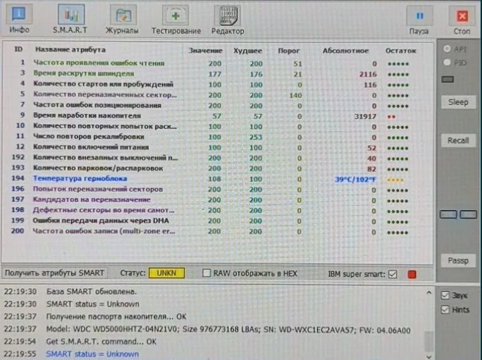

Здравствуйте,
плохо ориентируюсь в цифрах SMART. Подскажите, все ли нормально на следующем скрине:
raptor_unknow.jpg [ 100.9 КБ | Просмотров: 756 ]
смущает статус "unknown" и переназначенные сектора
спасибо!
Регистрация: 22.12.2012
Статус скорее всего из-за контроллера или дров, что-то не нравится проге, а чем вам нули перенаначенных секторов смущает непонятно, вы делали ремапы а они не отразились в смарте?
Регистрация: 08.04.2021
ремапов не делал.
Т.е. можно считать, что диск здоров?
Проблем нет совсем.
Sania. писал(а):
Проблем нет совсем.
Успокоили, Спасибо!!

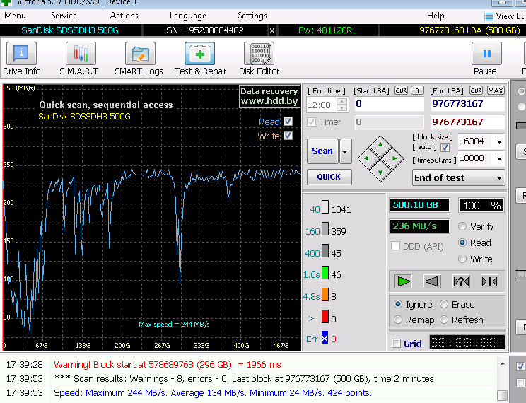

скажите мне, отчего оно до такого состояния дошло?
ssd.png [ 44.3 КБ | Просмотров: 599 ]
ссд жил два года в бухгалтерии. поделен на два тома. первый системный второй 1с. там виндовс 10, трим судя по fsutil включен.
я отчего-то ожидал равномерный износ..
Износ то равномерный, а вот стекание заряда нет, те данные которые долго не перезаписывались уже потекли, а пустые места с максимальной скоростью показывает не читая ничего.
Регистрация: 22.06.2008
Откуда: Ленинград
т.е. в начале и середине данные не переписывались. так это получается неправильный фирмварь у ней, что не следит за необходимостью что-то куда-то переписать во имя обновления заряда?
и по утверждению буха, из состояния нормально работает, до тормозит в неожиданных местах оно за один день прошло.

Помощь в решении проблем с HDD и SSD. Полезная информация на 1-ой стр. #17984239
за три превращался в поляну "красных" блоков.
в итоге сдал в гарантийку.

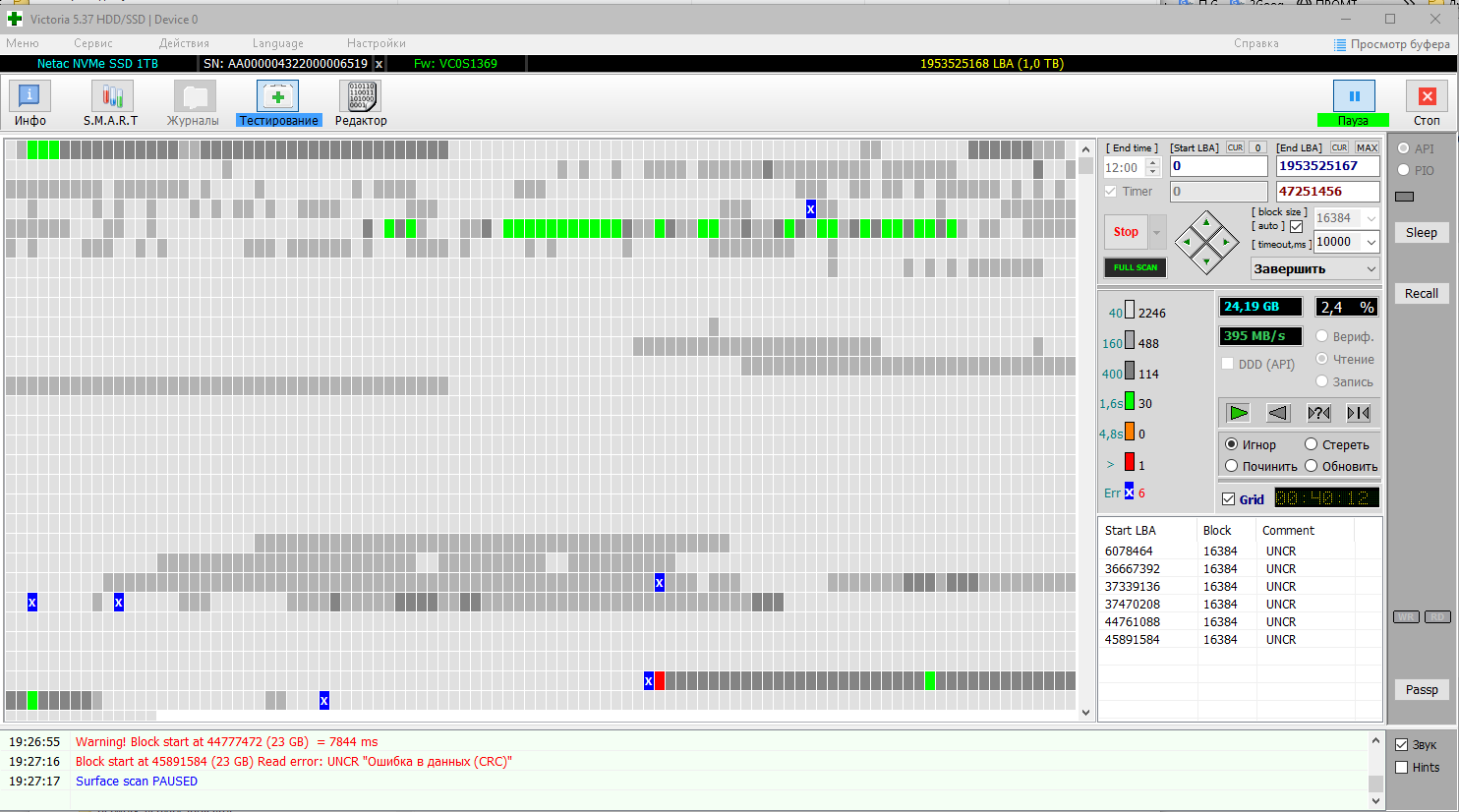

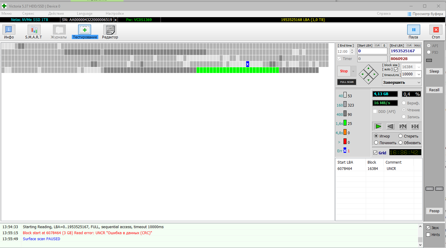

ток через год резко потяряли скорость чтения два НЕТАКа НВ3000 на 500гб и 1тб, один с игрулями забит, другой под что попало......
самое обидное, что пробег меньше 5тбв и 4000 часов.
500 вылечил удалением-созданием раздела несколько раз и ТРИМом, гигабайтный кочевряжился, до серидины все ок, от середины траблы.....но не устоял :D
сейчас скоростЯ соответствуют заводским. надолго ли - хз, время покажет............
в виктории выглядело так....

Йож Этот сандиск если не ошибаюсь тот же WDBlue 3D, первые из которых как раз славились подобным поведением. Т.е. возможно что тут проблемы с сандисковым флешем в то время были.
Ну а так причины подобного поведения это 1. конечно же "утечка заряда", когда данные считываются нестабильно, происходит много ошибок чтения, которые успешно корректируются кодами коррекции, но на это тратится время оттого и задержки. и есть еще 2. момент, снижение скорости происходит в том числе и из-за фрагментации. То есть если вы запишите на ссд данные спецом в формате мелкоблочного рандома, то чтение этих данных будет на гораздо более низкой скорости происходить. Здесь все таки наверняка первый вариант, но и второй свою лепту может вносить - диск системный.
