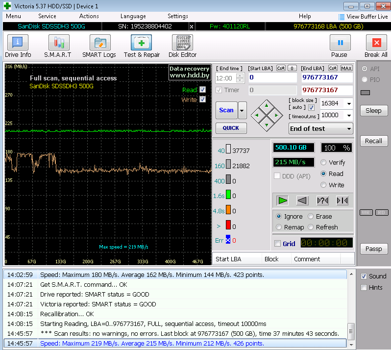

вот я его записал в вике и прочитал. полежит теперь на полочке в ожидании чего-нибудь, не знаю чего.
график

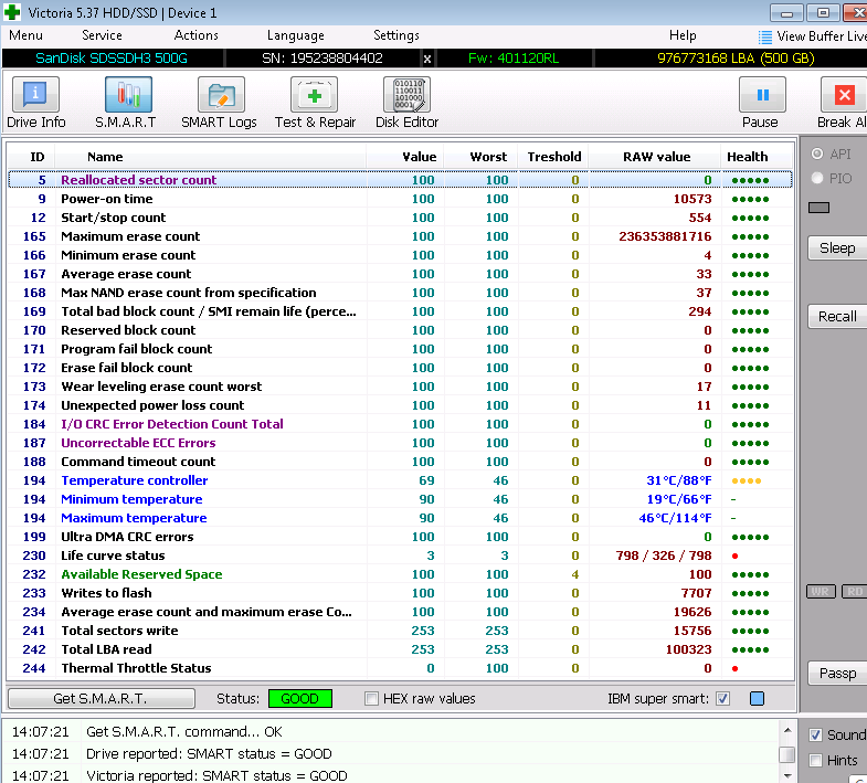

смарт
pic2.png [ 45.51 КБ | Просмотров: 886 ]

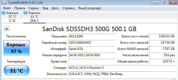

и смарт весь такой хороший
pic3.png [ 29.59 КБ | Просмотров: 886 ]

Saturnus писал(а):
Но в конкретном случае проблема скорее в самом накопителе и его флеше.
теперь он полежит в шкафу, в виде запасного. всётаки два года отработал.
забавно. буквально вчера на другом этаже загнулся kingston suv500 120g
но у него совсем плохо стало с записью 25 вместо 75 и чтение прыгать начало. и тоже secure erase пока вернул в норму. 58% показывает кристалл.
надеюсь. что пустые не распакованные ссд могут лежать и ждать своё чоереди и их не надо периодически санитайзить :crazy:
