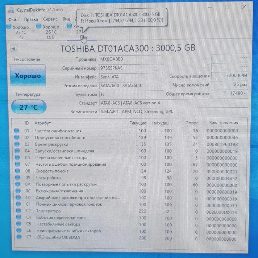

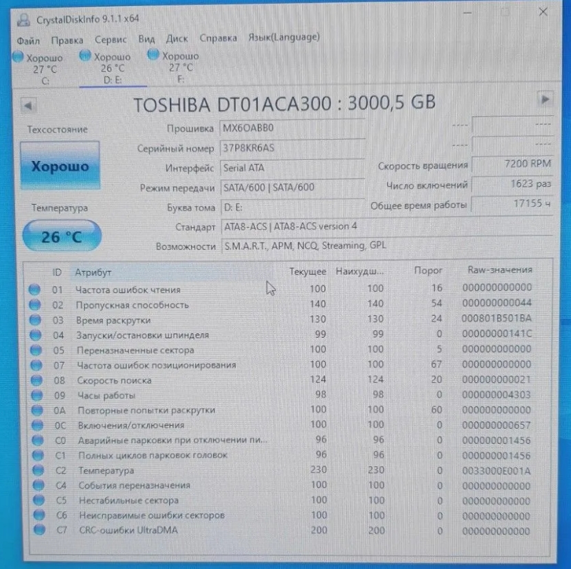

Оцените смарты, пожалуйста. Хочу купить.
2 хард.jpg [ 522.91 КБ | Просмотров: 1242 ]
1 хард.jpg [ 464.56 КБ | Просмотров: 1242 ]
Сканы Виктории путь предоставит,полные, с количеством секторов по временам доступа, трешки быстро проскочат. То что смарты чистые, это состояние блинов не покажет. Но если дешево - пойдут.
