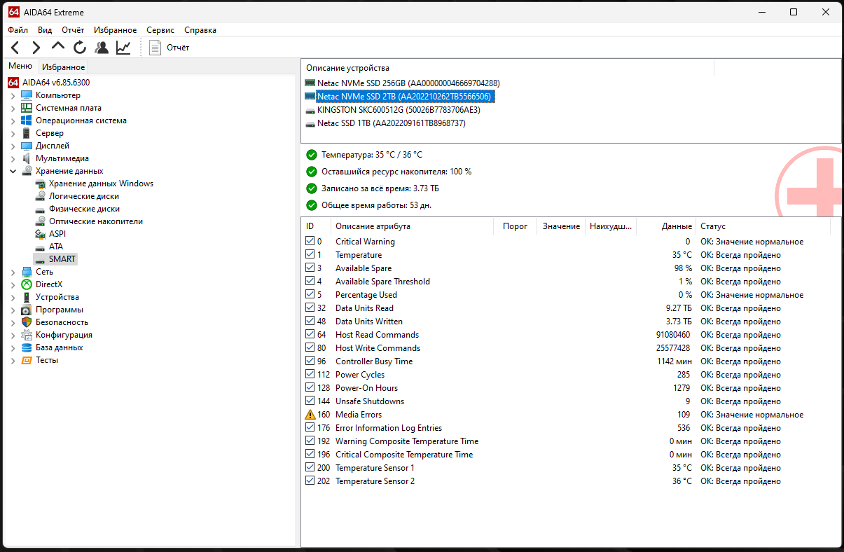

Прошу помочь с проблемой с SSD Netac M.2 NV3000 2Tb PCI-E x4, 3D TLC (NT01NV3000-2T0-E4X).
Стал вылетать с ошибкой Cyberpunk 2077 (Лиц. EPIC). В последний раз игра стала вылетать в одном и том-же месте.
Грешил на игру, но решил проверить смарт диска.

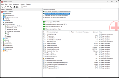

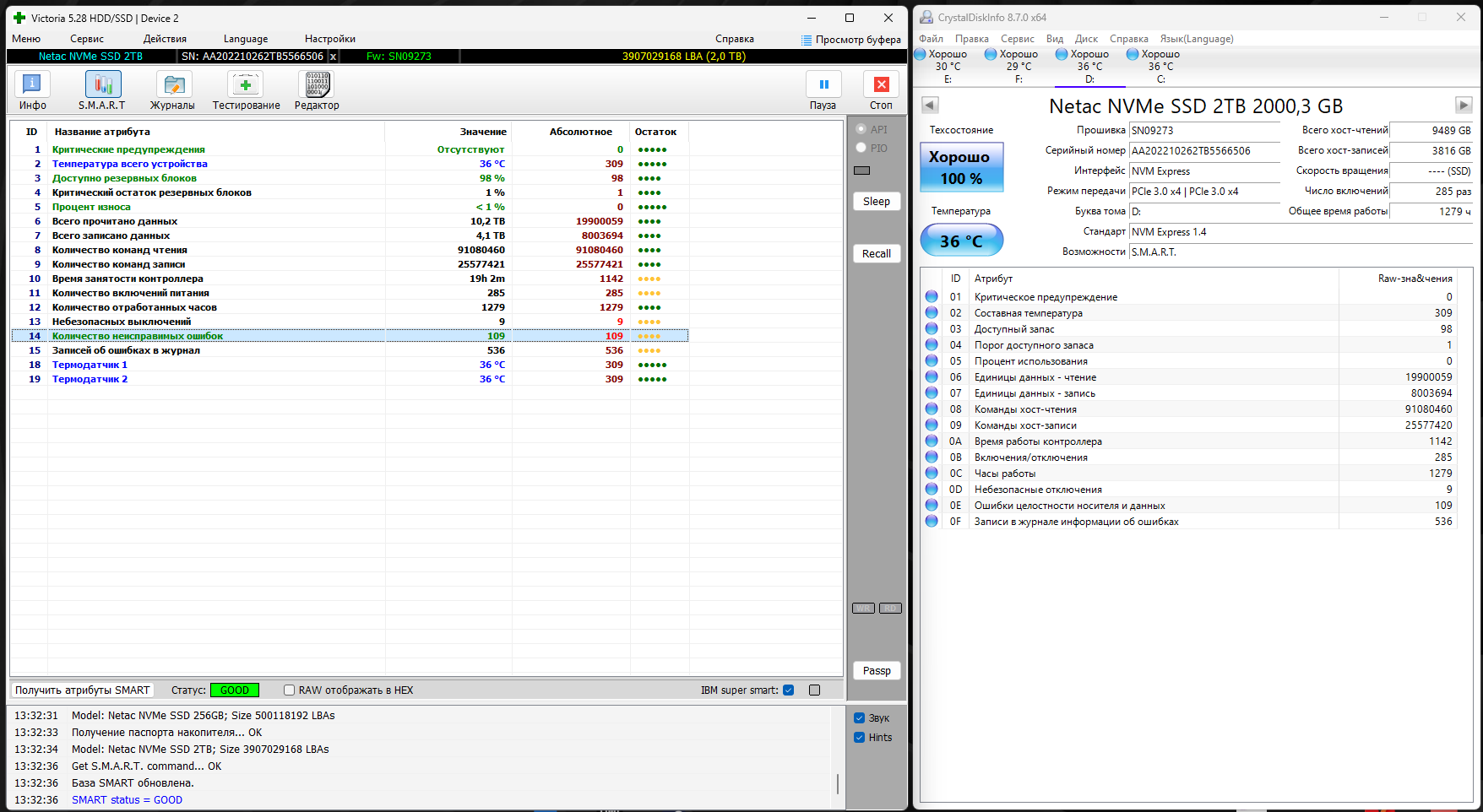

Обратил внимание вот на этот параметр: Media errors в AIDI и ошибки целостности носителя и данных в Crystal.
Снимок экрана (50).png [ 99.12 КБ | Просмотров: 2344 ]
Снимок экрана (48).png [ 171.93 КБ | Просмотров: 2344 ]
Снимок экрана (49).png [ 101.03 КБ | Просмотров: 2344 ]

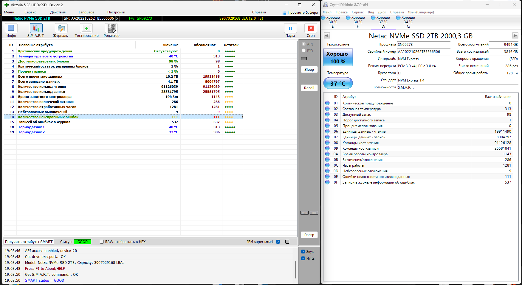

Сегодня при запуске другой игры, снова проблема, игра зависла при загрузке.
Сделал смарт, количество ошибок увеличилось.
Снимок экрана (51).png [ 168.47 КБ | Просмотров: 2342 ]

Подскажите диск умирает или есть вариант как то исправить данную проблему?
Еще вопрос, кто-то уже отправлял ссд по гарантии с Али?
Система: i5-12600KF, MSI B660M Mortar ddr4, 32Gb 3600Mhz (2*16Gb), RTX 3080 10Gb. SSD 256Gb OS и проги, SSD 1Tb файлы. Win 11 Home. Все в стоке.
