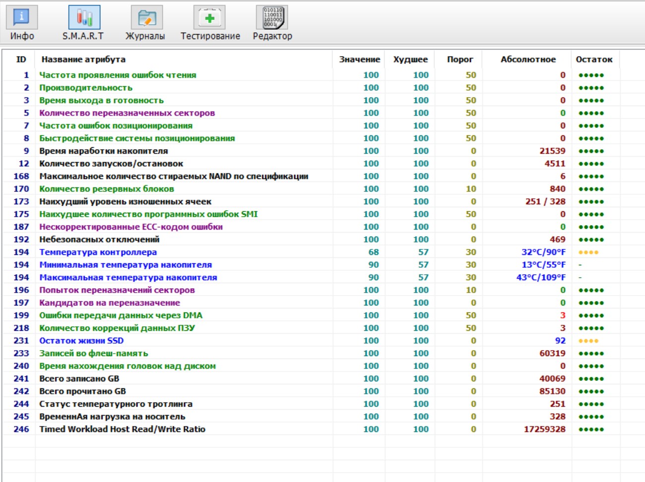

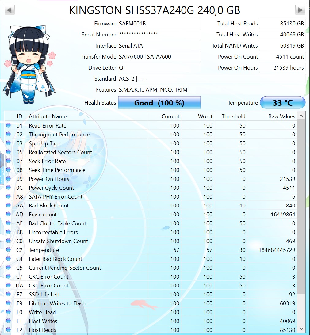

Здравствуйте
Знакомый дали на ремонт ноутбук с Kingston HyperX Savage 240GB 2.5" SATAIII MLC (SHSS37A/240G).
Там умерла внешняя видеокарта. Диск почему-то испортило, потому что bitlocker при загрузке уже не мог его разблокировать, ссылаясь на ошибки. Виндовс не могла просканировать, потому что не могла нормально загрузиться.
Но я кое-как разблокировал его при прямом подключении к моему пк через юсб. Хотя комп грузился с ним тяжко, а дисковые утилиты виндовс тормозили.
Поставил им новый диск.
По юсб смарт не читался. Родная утилита Kingston не могла прочитать его состояние.
Подключил по сата. Разные утилиты уже читают смарт. Но родная последней версии все также пустая. Хотя видит его.
Удалил все разделы, создал 1 и попробовал запустить тест записи:
1. HDD scan не может. Сообщает о плохих блоках подряд.
2. Victoria 5.28 сообщает, что нет доступа. 13:11:43 : Block start at 225181696 (115 GB) Write error: ABRT "Access is denied"
Чем бы проверить его на запись и целостность данных?

Регистрация: 22.12.2012
Это вы зря, не сможет программы запись делать, удалите и повторите запись.
Регистрация: 15.08.2007
Откуда: Украина :(
Sania. спасибо. Тест виктории пошел без проблем.
