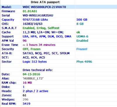

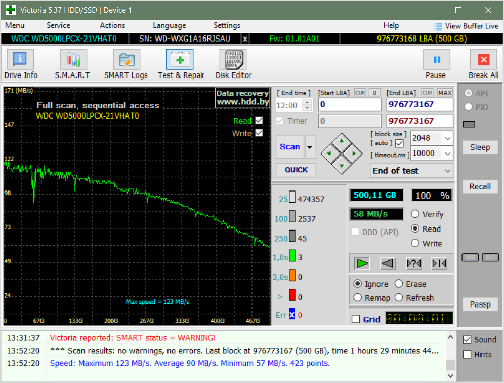

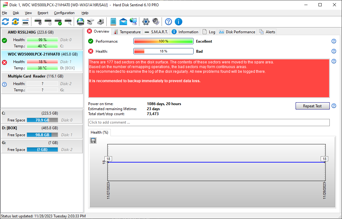

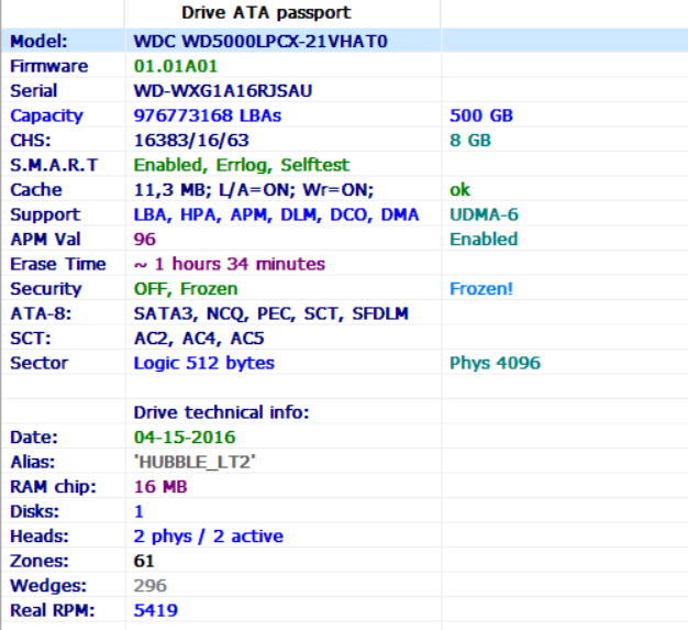

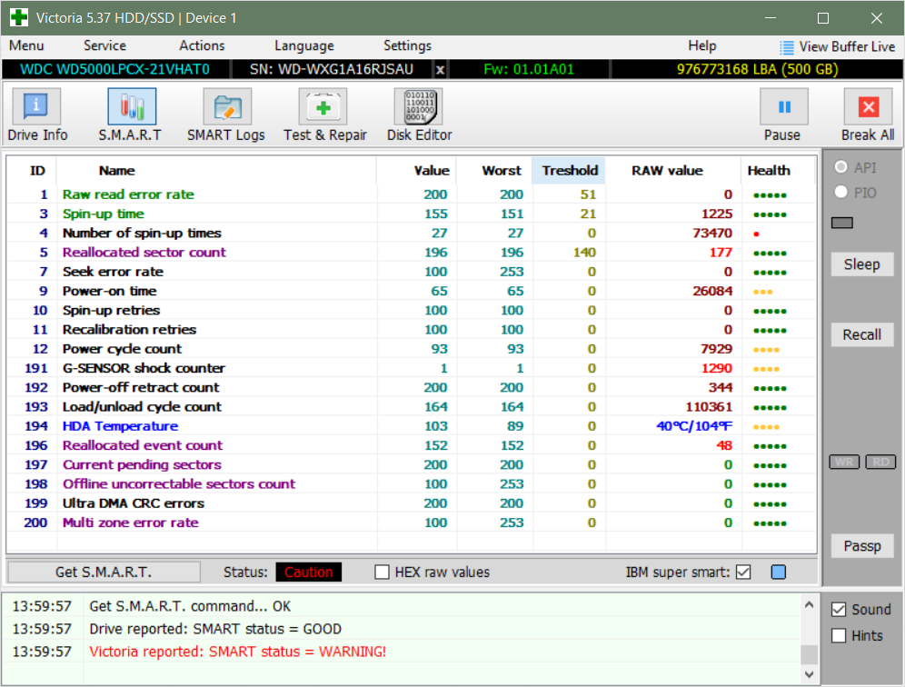

Ребят мой бывалый друг "WDC WD5000LPCX-21VHAT0" захворал, симптомы на приложенных скриншотах.
Подскажите - это "прощай" или "еще можешь похранить у себя то, что не жалко"? :)
Вероятно и поживет. Пока бэд-блоков не особо много. Проверяйте периодически его чтением по всей поверхности с контролем изменений смарта.
Диск ноутбучный и ведет счет ударным нагрузкам (191) и скорее всего в них причина появления бэдов.
такие харды уже чисто для экспериментов
глобально уже советовать такой под хранищиле нельзя

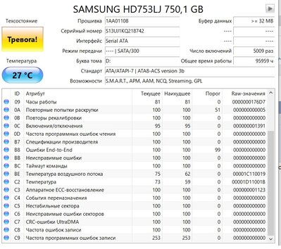

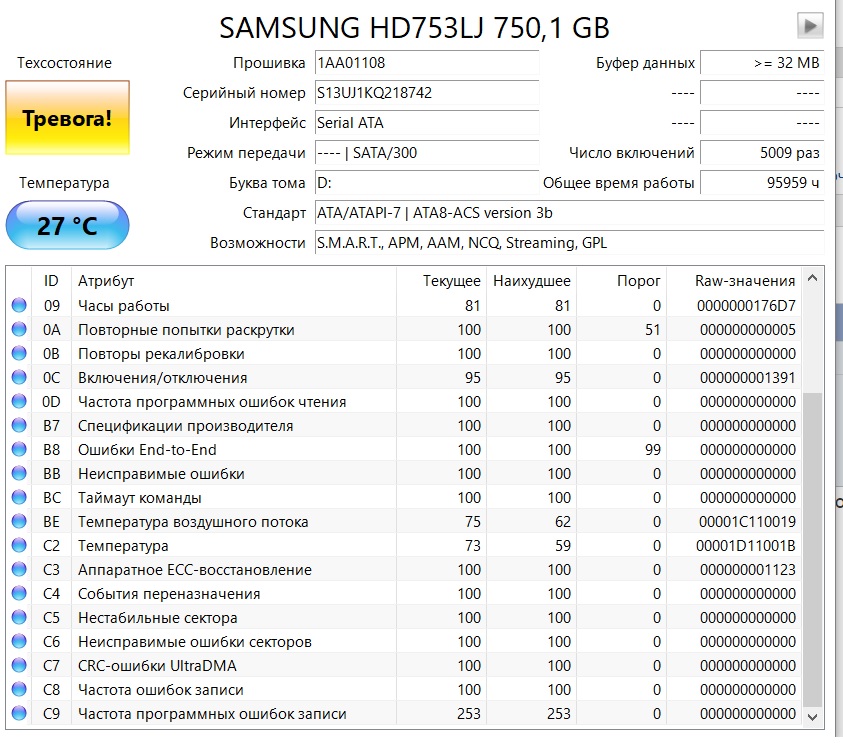

Стоит ли задумываться прям сейчас об его замене? ссд от ноута вставлен в комп в 2017-ом использую для хранения данных
и второй вин купил 15,5 лет назад тоже данные
A2.jpg [ 241.3 КБ | Просмотров: 1144 ]
5.jpg [ 238.48 КБ | Просмотров: 1144 ]
1.jpg [ 112.84 КБ | Просмотров: 1144 ]

так и чего на гнусе то не так? где жоолтая точка?
а хитачу лично я бы не трогал пока вообще, а если очень хочется приключений, то скопировал бы куданибудь данные, записал бы диск полностью викторией, потом через несколько часов прочитал и посмотрел что там будет в смарте.
бекап "нужных данных" требуется всегда, несмотря на цвет картинок.
Регистрация: 05.12.2023
Вот и посоветовался. Видимо, всё же рискованно, коль мнения расходятся.
Регистрация: 22.06.2008
Откуда: Ленинград
факт. например у меня есть один винчестер с 824 переназначенными. и он в таком виде живет в рейде уже 5 лет. да мне периодически страшно. но денег нет - мы тут держимся.
