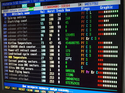

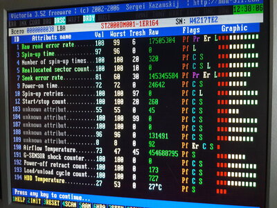

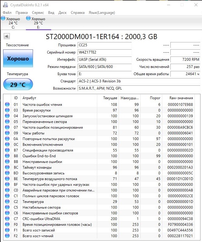

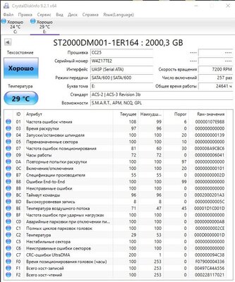

Добрый день. Есть проблема с вопросом возможности её решения.
Есть жесткий диск, стоит в видеорегистраторе. Было резко отрублено сетевое питание, а после его включения, регистратор отказался видеть жесткий диск.
При попытке подключения его к ПК, диск определяеться в системе только спустя минуту.
Бэдов нет.
Смарт пишет GOOD.
Переназначенных секторов - не нашел.
Можно как-то поправить ситуацию, чтобы исключить эту задержку?
2000backup.zip [452.29 КБ]
2222.jpg [ 18.65 КБ | Просмотров: 894 ]
24232.jpg [ 224.43 КБ | Просмотров: 894 ]
Регистрация: 22.12.2012
Попробуйте почистить интерфейсный разъём на диске и устройстве спиртом. Не поможет, затереть все служебные данные регистратора на диске и все данные о разделах.

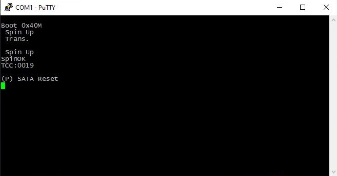

Хотел почистить листы, но терминал я так понял у гренады закрыт

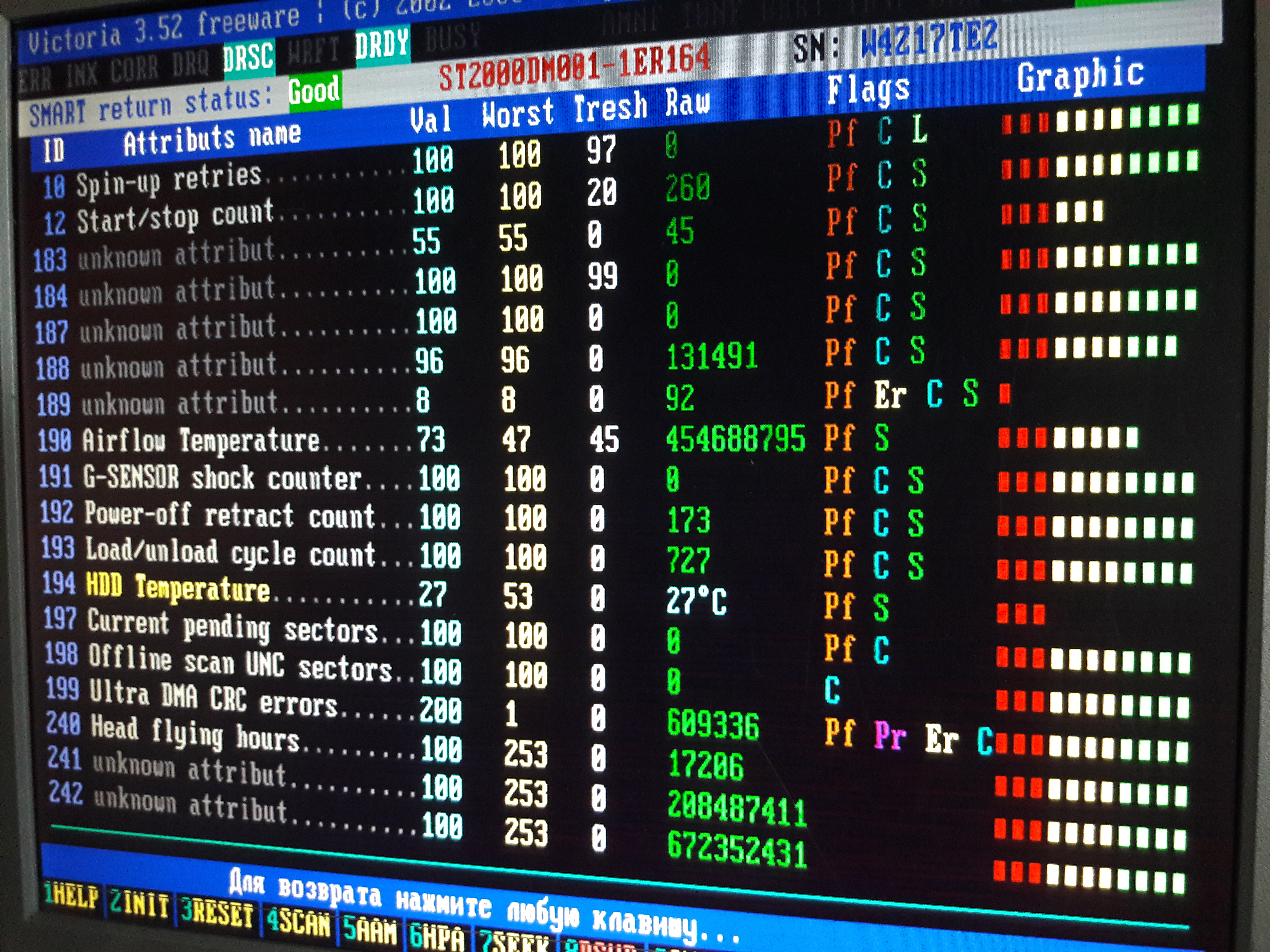

Форматирование толку нет, MBR остаётся почти не тронутым, пробуйте хоть Викторией прописать весь диск. Смотрите смарт по интерфейсу, не капает там новые.
Регистрация: 28.12.2023
Делал уже это. Смарт показан уже после этого
Тогда следить за интерфейсом.

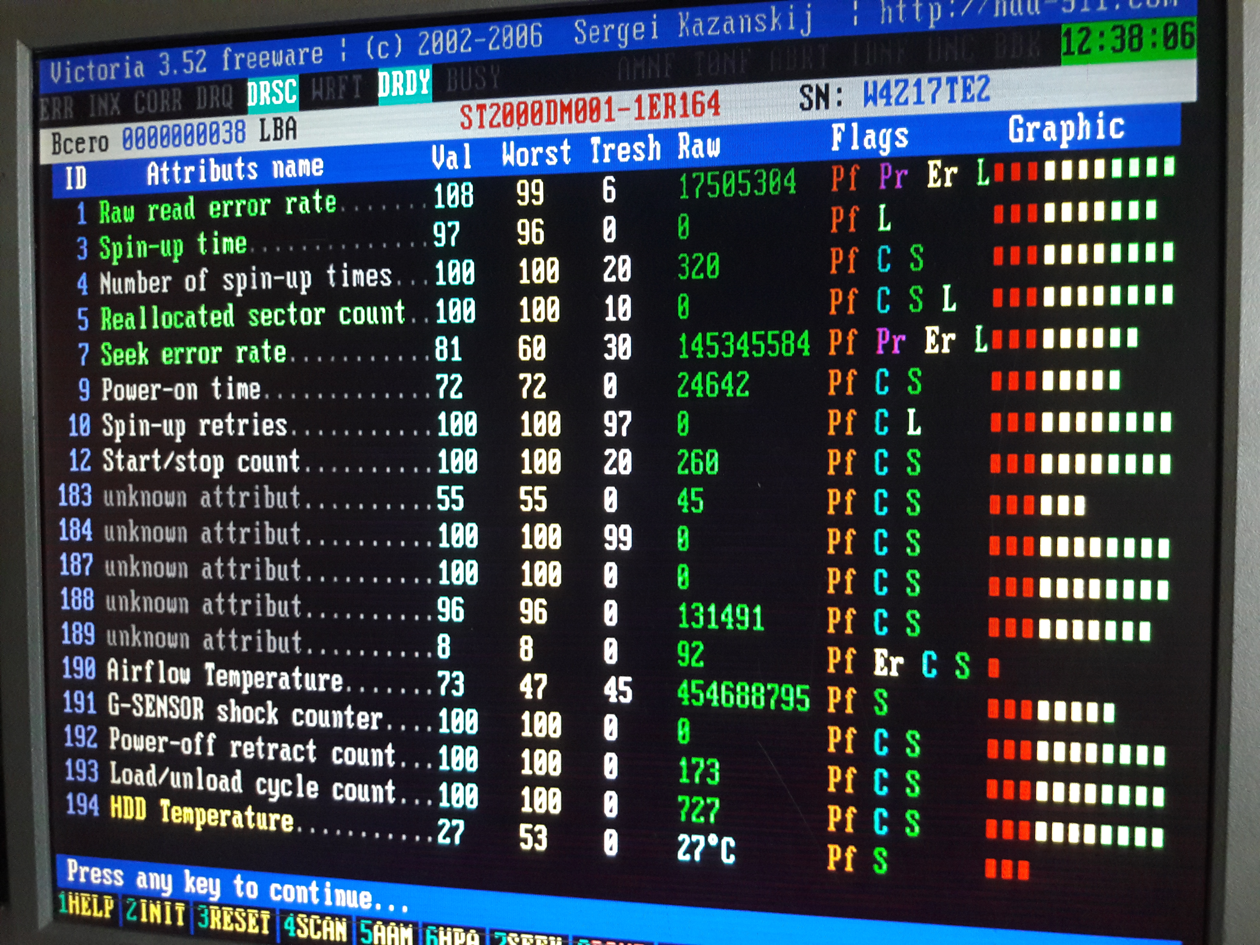

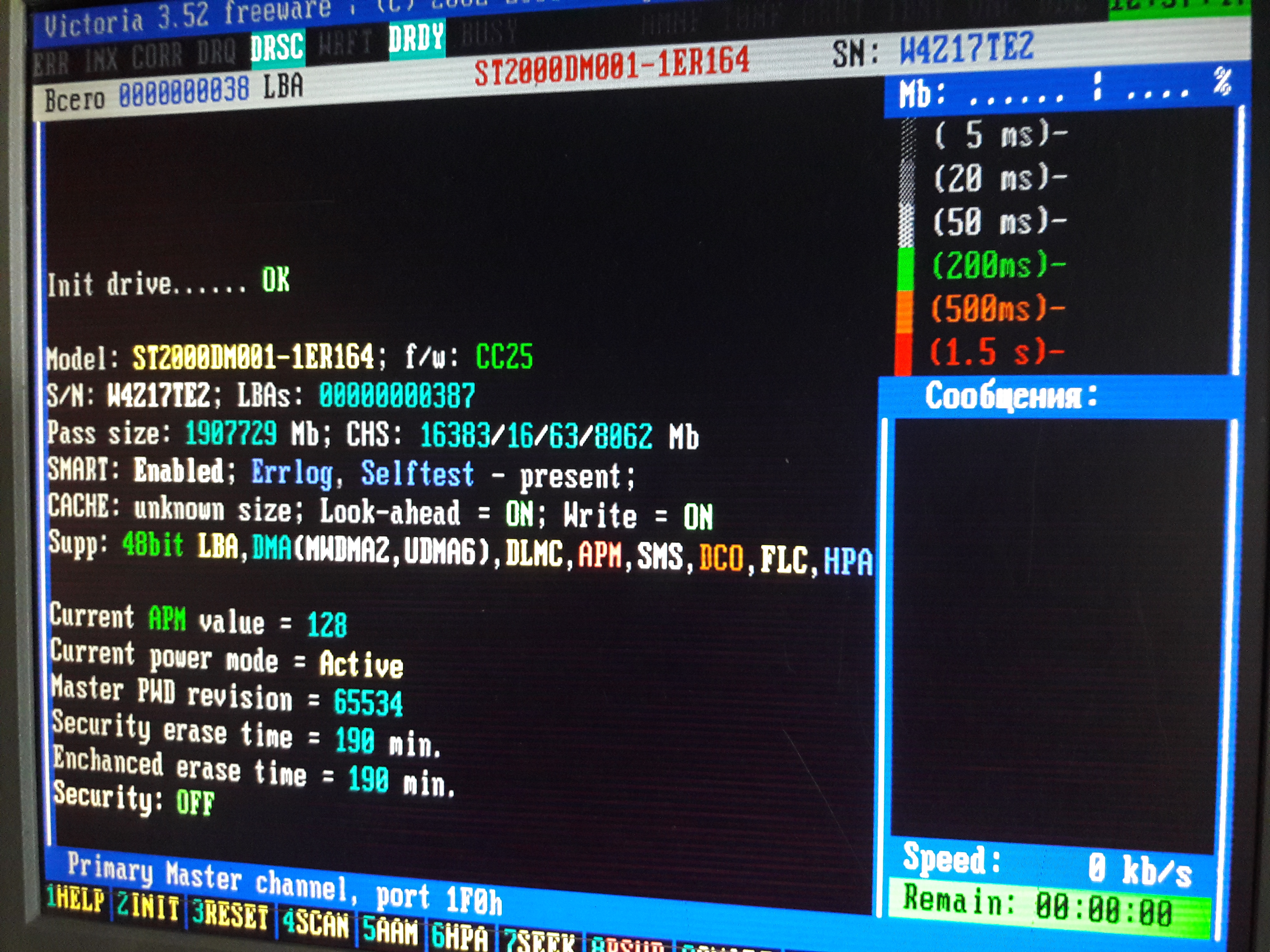

Вот на прямую виктории
20231228_123910.jpg [ 5.1 МБ | Просмотров: 809 ]
20231228_123804.jpg [ 5.21 МБ | Просмотров: 809 ]
20231228_123745.jpg [ 4.92 МБ | Просмотров: 809 ]
Регистрация: 22.06.2008
Откуда: Ленинград
а всякая diskmgmt случайно не показывает на диске разделы какиенибудь. никтож не знает чего там намутил тот регистратор
или diskpart кому что ближе.
на картинке ненормально мало LBA нарисовано.
может NHPA что-нибудь скажет? я сам такое не пробовал и не знаю что там бывает
опятьже есть в природе нормальный hdparm который тоже может чтонибудь на эту тему сказать hdparm -N /dev/sdb

Это дос версия вики, а вы точно запись пускали на диск, что нажимали? Фрорматирование не в счёт.

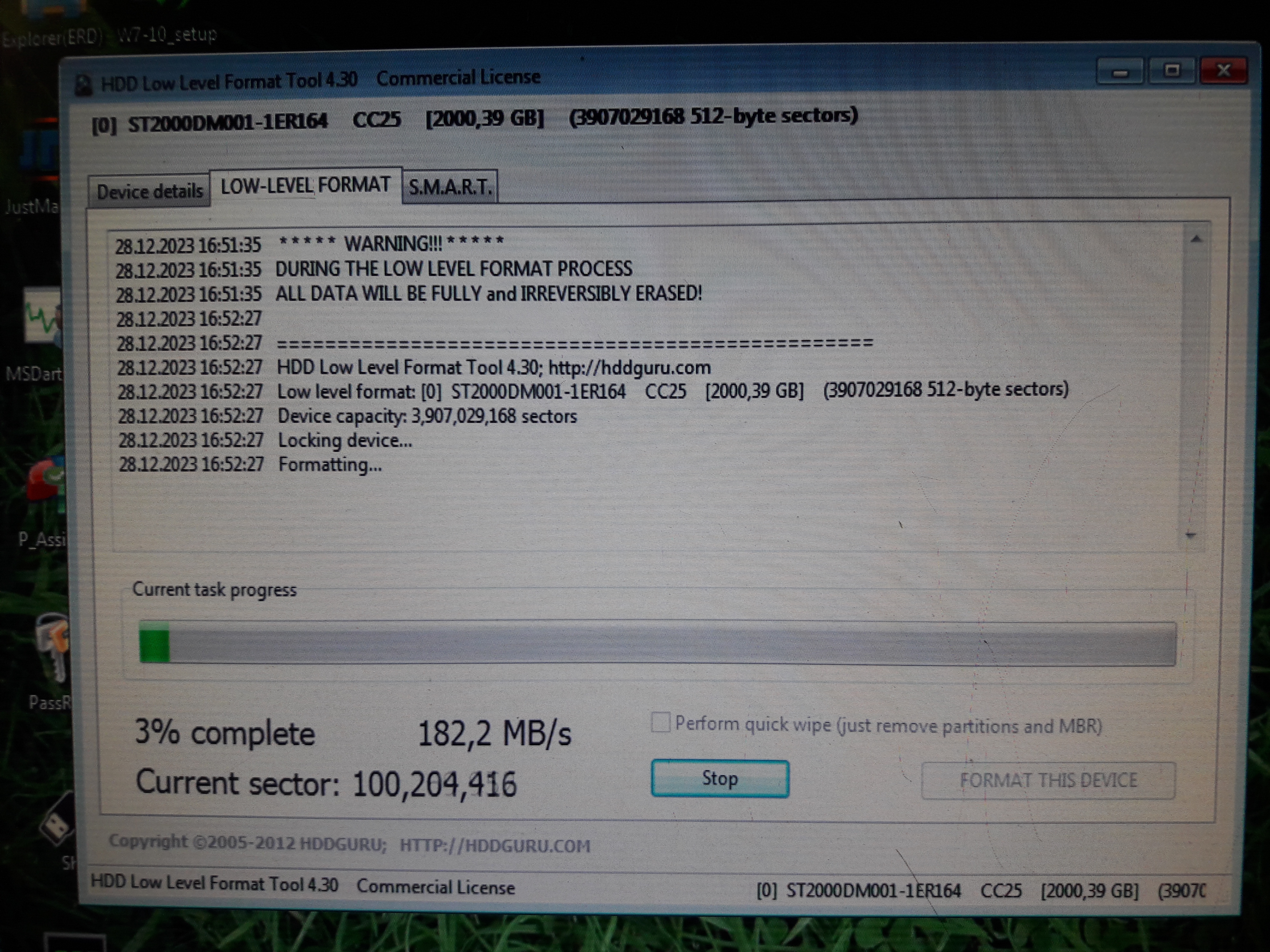

Сейчас попробую еще прогнать в низкоформатном форматировании.
Это ошибка отображения больших объемов в Victoria

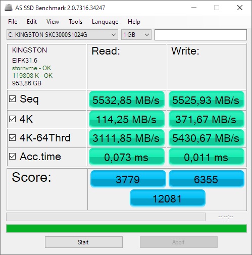

Народ, кто в теме, откликнитесь !
Имеется kingston kc3000 на 1тб
В as ssd benchmark показатели такие
KC3000.jpg [ 84.64 КБ | Просмотров: 549 ]
Всё бы хорошо, но смущает Acc.time на чтение 0,073ms.
Случайно обратил на это внимание. Везде где видел маленькие значения, вроде 0,012-0,018. А тут прям 0,07. Просто хотелось бы понять, откуда ноги растут !
Регистрация: 23.03.2023
От степени заполненности накопителя зависит. На пустом будет 0,012-0,018.
