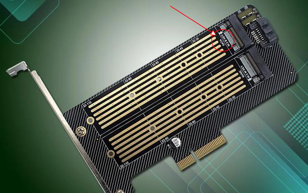

JacquesMayol писал(а):
Sata SSD накопители M.2 не поддерживаются, будьте внимательны!
В упор не вижу где это написано. Этот адаптер именно тот, который тебе нужен. Верхний слот для саташных, на нём и ключ соответствующий, а рядом ещё и разъём для соединения с сата-портом. Всё как и должно быть. На слотах м2 даже написано для каких они дисков. А нижний для нвмешных дисков:
S84e32af931574b43a8105f9ff8177970n.jpg [ 171.35 КБ | Просмотров: 1496 ]

JacquesMayol Вы можете взять адаптер M2 Sata to SATA 3. То есть адаптер который превратит ваш М2 сата в обычный сата 3 диск с разъемом для данных и для питания и подключаться он будет шлейфом сата в материнскую плату. Иначе - никак.
Адаптер типа такого. Смотрите поиском "M2 to sata 3 adapter" https://aliexpress.ru/item/100500641645 ... 7087968235
Не будет работать M2 Sata в PCI-e, если только в плате адаптере не будет сата 3 контроллера.
Можно и такой адаптер как предлагают вам выше, но с PCI-e он берет только питание а подключается все равно в сата 3 разъем платы.
