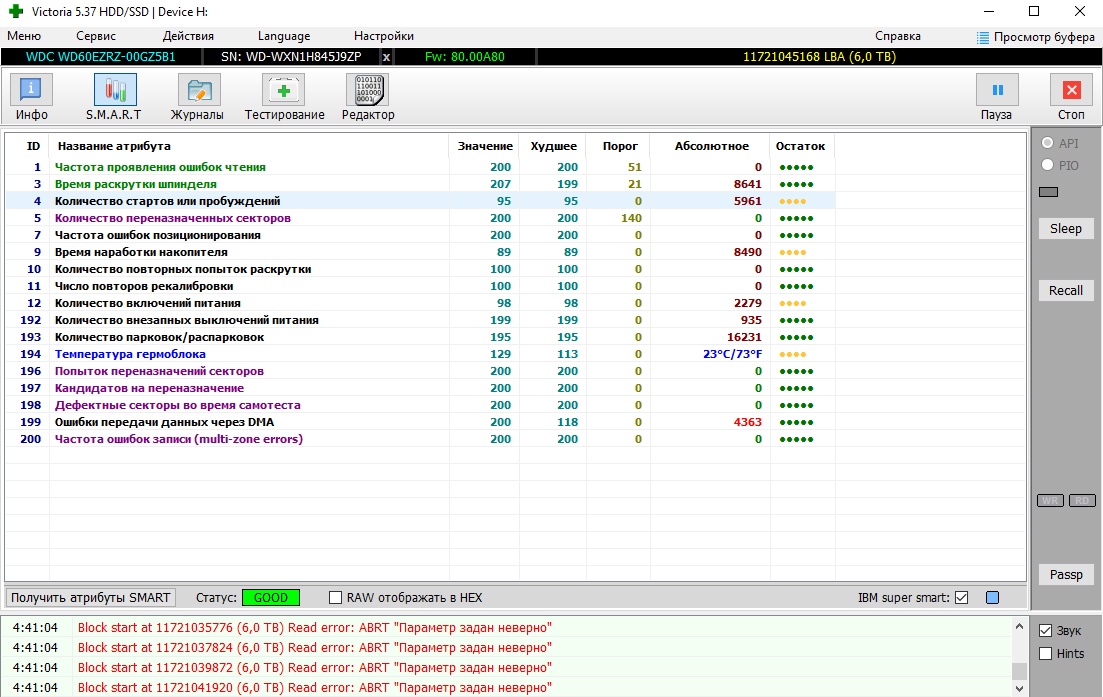

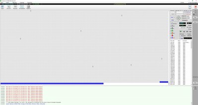

Регистрация: 28.08.2010
Есть такая проблема с HDD: диск используется только для бэкапа, т.е. подключается к компу, когда нужно перенести данные. Но уже давненько начал глючить - когда подключаешь к компу, то винда/комп его начинала видеть не сразу, а через какое-то время. Даже биос не прогружался, пока SATA-кабель не отключал. После загрузки винды, подключал заново и диск становился виден через какое-то время. А вот последний раз прям сильно заглючил, только через пару дней подключения стал виден. Но он виден просто как диск, никакие данные не доступны, винда показывает, что размер диска 0 и чтение не возможно. Прогнал через Викторию, она выдала вот такое:
Screenshot_386.jpg [ 985.54 КБ | Просмотров: 705 ]
Screenshot_387.jpg [ 267.8 КБ | Просмотров: 705 ]
Что можно с диском сделать? Возможно ли восстановить его работу?

Регистрация: 22.12.2012
У вас там с интерфейсным кабелем проблема, замените для начала.
Sania. поменял уже, то же самое. Даже в другой порт на материнке подключил.
Ryzen7 7950X / Asus X670E Hero / KFA2 RTX4090 /
G.Skill TridentZ Neo 2x32GB (F5-6000J3040G32GX2-TZ5N) / CustomWater
Пробуйте почистить контакты к гермоблоку на плате.
Sania. тут проблема, что система вроде видит диск, но пишет, что на нём 0 байт. Если бы чисто от контактов, то полагаю, что он на несколько подключений, всё равно раз да выдало бы норм инфу. Может есть другие варианты кроме контактов?
