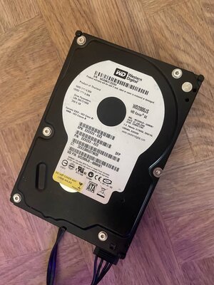

Нашел жесткий диск 2006 года, использовал его на старом ПК пока тот не почил в 2014 году от короткого замыкания, сдохло всё, кроме него и еще двух хдд, сейчас подрубил к компу из подписи и форматнул, т.к там данные вообще не о чем для меня, делаю викторией проверку на ошибки и что-то дохрена серых секторов, хотя по смарту вроде всё ок, что с этим HDD можно сделать чтобы практически откатить его к истоку и сделать боеспособным не боясь за его работу? Хочу туда скинуть некоторые файлы и использовать его как чемодан судного дня, т.к ССДшники дохнут у меня часто, а этому 18 лет и его даже короткое замыкание не убило :lol:
это не описание проблемы. раз не получается словами, надо картинки делать.

Регистрация: 22.12.2012
Ну так это не ssd, по другому и быть не может.
Естественно, сбойных секторов то нет.
Это если бэкапы делать, диски не могут быть надёжными.
Регистрация: 11.11.2010
Откуда: Новосибирск
А чего ты вообще хотел от HDD, выпущенного в 2006 году? Это совершенно нормальные скорости для того времени, так что ничего с ним делать и не надо, а можно спокойно использовать.

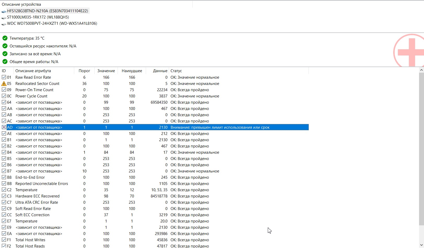

Регистрация: 27.11.2022
miro1674n писал(а):
homerS SSD? Модель скажите. Можно даже было скрин самрта дать в программе Crystal Disk Info
Вообще это количество циклов перезаписи ячеек памяти ссд, всего ссд (или скорее количество стираний блоков, но суть та же).
Отвечаю, не прошло и трех лет :oops: . Да, это ssd. Работает до сих пор, разве что raw выросло. Почему же превышен лимит использования или срок?

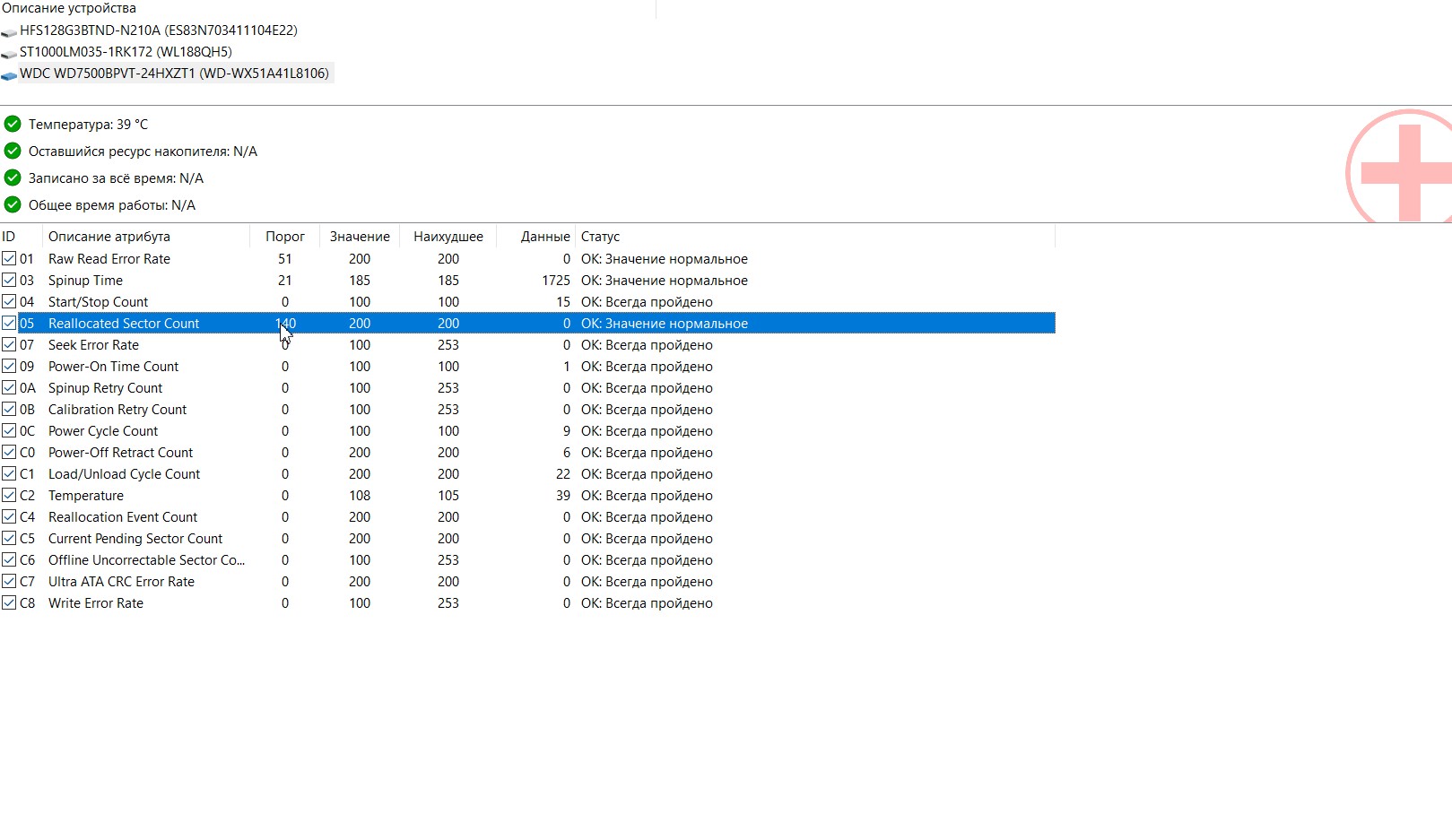

вопрос профессионалам.
насколько критично tresh 140 при val 200
