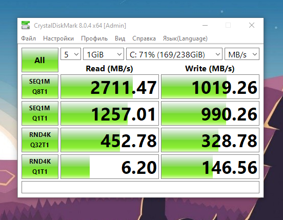

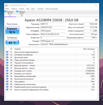

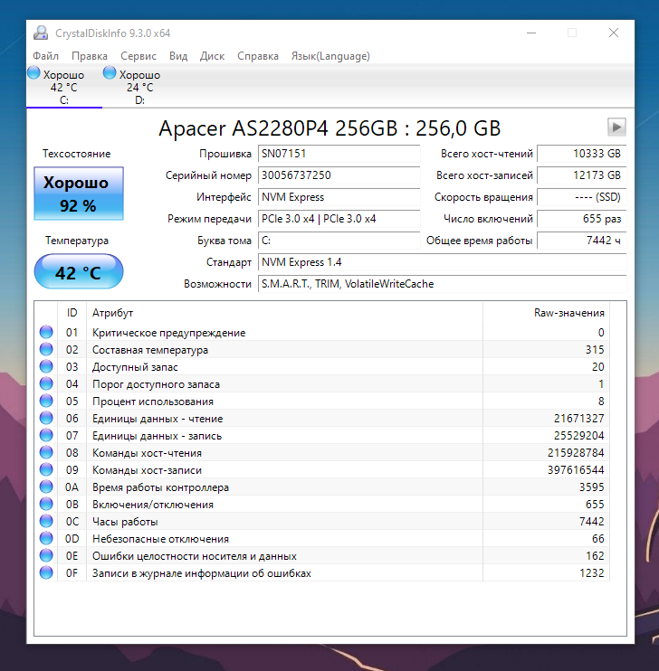

Всем привет. Подскажите в чем может быть проблема, есть SSD Apacer AS2280P4 [AP256GAS2280P4-1], диску год, проверил скорости через кристал диск марк и заметил очень низкую скорость чтения RND4K, диск умирает? В целом работа компьютера меня устраивает, но хотелось бы знать стоит ли менять диск или есть возможность решить эту проблему
2024-05-01_08-12-51.png [ 87.1 КБ | Просмотров: 675 ]
2024-05-01_08-17-01.png [ 98.46 КБ | Просмотров: 675 ]
Регистрация: 23.03.2023
-Soul- Как минимум у вашего диска большое количество поврежденных "ячеек" памяти. 80% подменного фонда уже израсходовано. То есть довольно значительные проблемы с памятью. Есть ли тут связь с низким показателем 4K Q1T1? Вероятно, но не точно.
