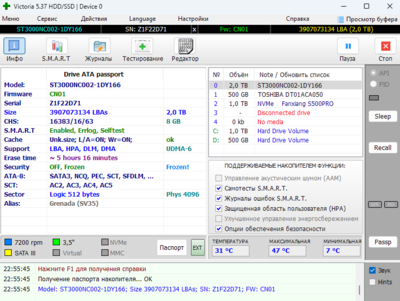

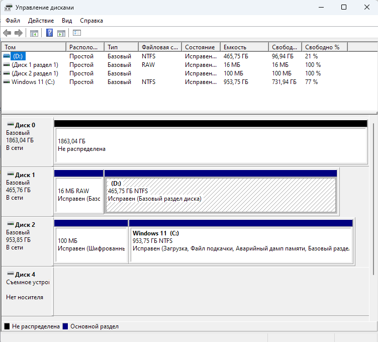

Господа, поясните для самых маленьких, как такое может быть? диск на 3 тб в системе определяется как 2тб, где еще 1тб потерялся?
wtf.png [ 152.31 КБ | Просмотров: 487 ]
21212.png [ 43.92 КБ | Просмотров: 487 ]

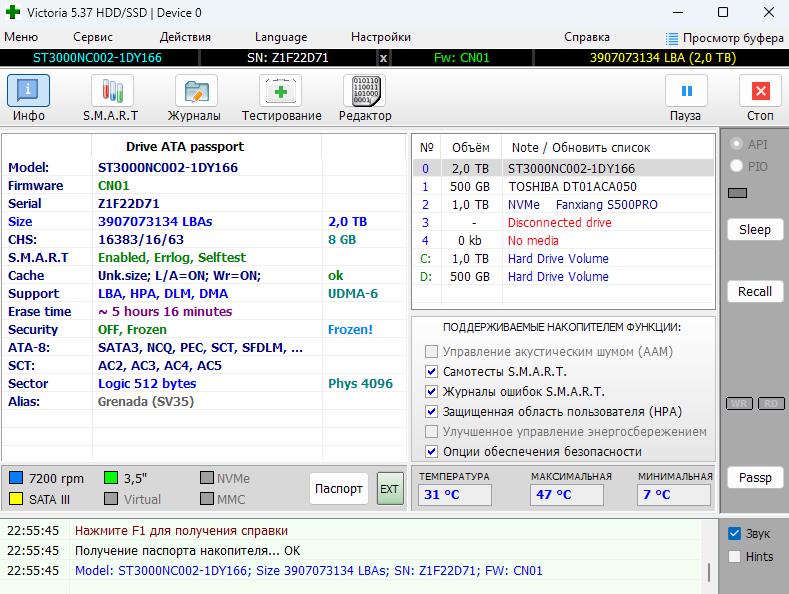

Возможно диск обрезался по HPA, ваша вика устарела и возможно этого не показывает, скачайте свежую версию.

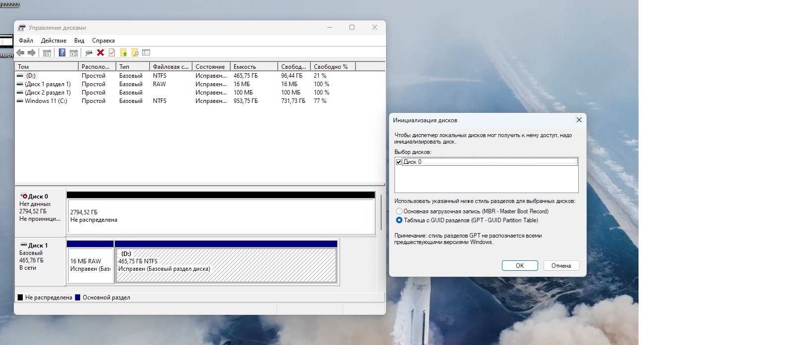

эм. а как форматнуть этот раздел, если он есть?
21211222222.png [ 80.09 КБ | Просмотров: 467 ]

Не знаю почему, но тоже не отображает что обрезано, комп что в профиле? Может кривая китайская мать виновата и не видит больше 2тб диски.

она совсем не кривая и каких-либо проблем с накопителями у нее нет. тот кто мне этот диск впарил по его скринам было тоже самое. вероятность того что у нас у обоих кривые китайские матери крайне мала. Нельзя как-то форматировать диски чтоб совсем совсем и без вопросов? я пытался обновить програмное обеспечение этого диска но офф сайт больше не дружелюбен и как я не пытался его обмануть линк на прошивку мнене приходит. может у вас получится? https://apps1.seagate.com/downloads/req ... S77Q267579
Такие вещи как MBR, GPT говорит что-нибудь?

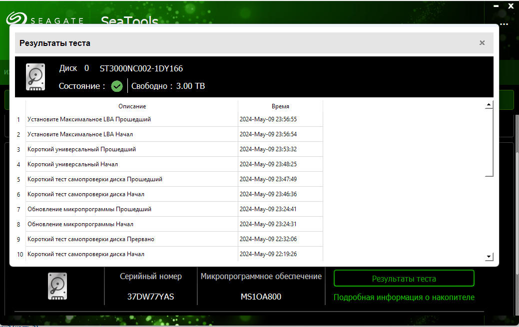

ребятаааааааааа, гуляй рванина!
2121222222222222.jpg [ 214.07 КБ | Просмотров: 429 ]
Без имени.png [ 119.66 КБ | Просмотров: 429 ]

Ограничение сам видеорегистратор установил видимо софтово, кривой какой то, а сама прога от сегейта знает это, кто бы знал. :beer:

там толь хитрый какой-то алгоритм как в регистраторах чтоб совсем-совсем неудалить случайно и он на каком-то своем уровне с этой инфой общается или все же сбой. Дело в том что я сразу сообразил что что-то с LBAs но как его править не знал, в софтовой утиле мне написала гуляй вася не поддерживается, для этого я обновил на последнюю прошивку и вуаля, восстановил исходный размер. Че за..? вот интересно кто шарит прям совсем услышать что на это скажет, откуда все это дело взялось и почему?!

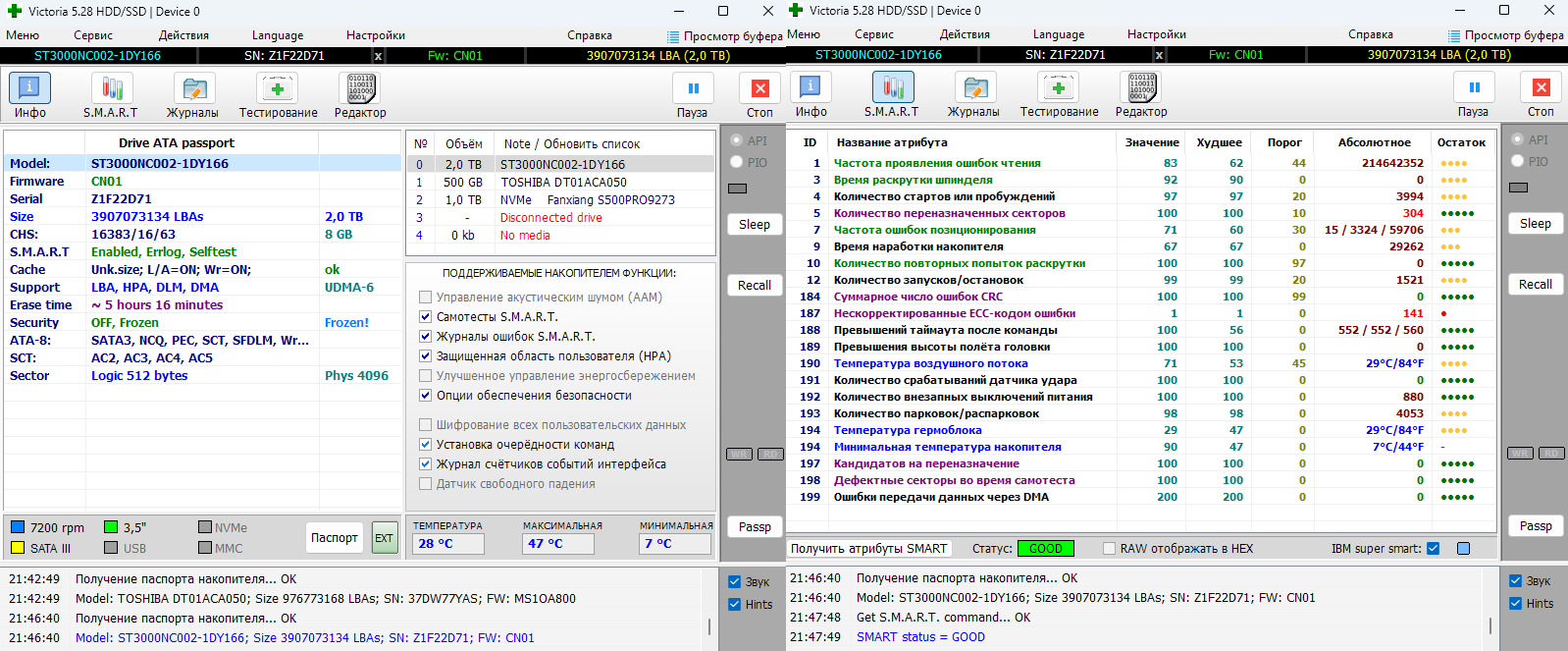

Я тоже обратил, но вика почему то нет. А что, LBA иначе пишет? Обычно вика видит и сообщает реальный и обрезаный, здесь вам не подскажут скорее всего, нужен спец по дискам, а он на пенсии, обратитесь в фирму по восстановлению инфы, они самые опытные в этом деле.
Регистрация: 30.11.2023
ессно, теперь 5860533168 посмотрим в общем сколько проживет. но по наработке 29к для серверного это ниочем, у меня ну естественно не нонстоп запись но в домашнем 500гб наработка 40+ все ок.
