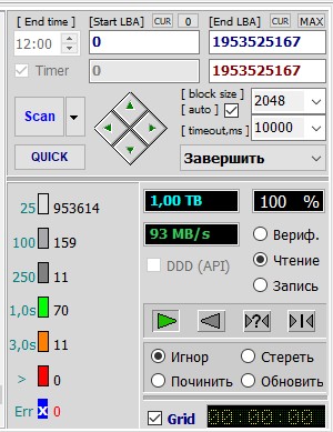

как диск поживает? думаю что более менее. хотя в играх уже проблемки наблюдаю... думаю заменить сата кабель.
результаты виктории
7:18:14 : Starting Reading, LBA=0..1953525167, FULL, sequential access, timeout 10000ms
7:19:01 : Block start at 6688768 (3 GB) Read error: preset timeout limit
7:22:31 : Block start at 69079040 (35 GB) Read error: preset timeout limit
7:24:23 : Block start at 98680832 (51 GB) Read error: preset timeout limit
7:28:23 : Block start at 173770752 (89 GB) Read error: preset timeout limit
7:28:53 : Block start at 174204928 (89 GB) Read error: preset timeout limit
7:29:25 : Block start at 175001600 (90 GB) Read error: preset timeout limit
7:29:51 : Warning! Block start at 183601152 (94 GB) = 1031 ms
7:32:37 : Warning! Block start at 241821696 (124 GB) = 1031 ms
7:37:47 : Warning! Block start at 350191616 (179 GB) = 1032 ms
8:00:07 : Warning! Block start at 800991232 (410 GB) = 1032 ms
8:20:13 : Warning! Block start at 1174122496 (601 GB) = 1031 ms
8:25:21 : Warning! Block start at 1264969728 (648 GB) = 1063 ms
8:26:21 : Warning! Block start at 1281746944 (656 GB) = 1047 ms
8:31:20 : Warning! Block start at 1366140928 (699 GB) = 1047 ms
8:34:48 : Warning! Block start at 1422718976 (728 GB) = 1047 ms
8:39:22 : Warning! Block start at 1495394304 (766 GB) = 1047 ms
8:43:22 : Warning! Block start at 1555746816 (797 GB) = 1031 ms
9:13:37 : *** Scan results: Warnings - 17, errors - 0. Last block at 1953525
Скриншот 11-05-2024 094350.jpg [ 43.39 КБ | Просмотров: 686 ]

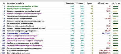

Скриншот 11-05-2024 095548.jpg [ 114.76 КБ | Просмотров: 678 ]
Регистрация: 22.12.2012
deniskaaaa1 писал(а):
а что надо?
Смарт.
