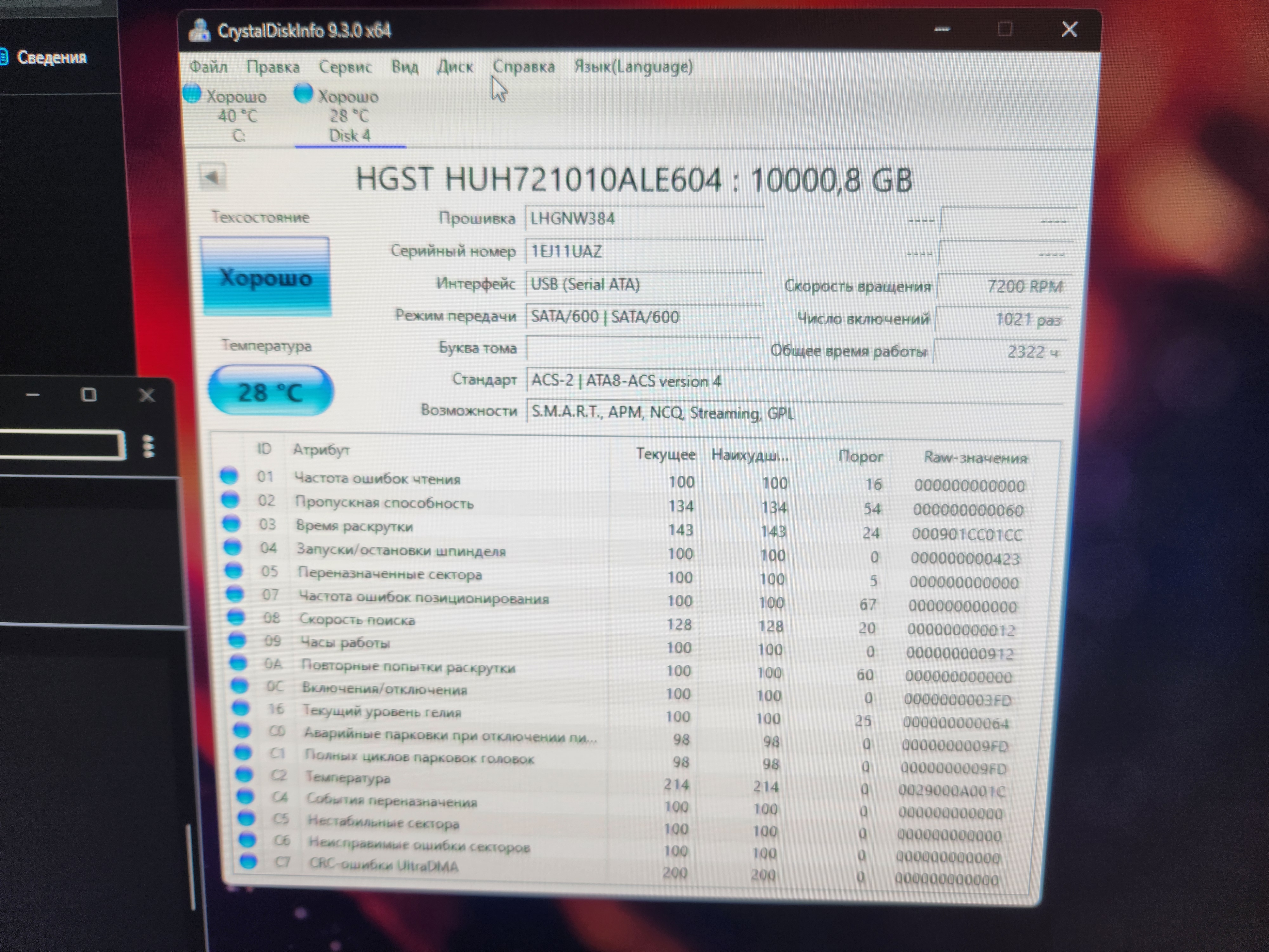

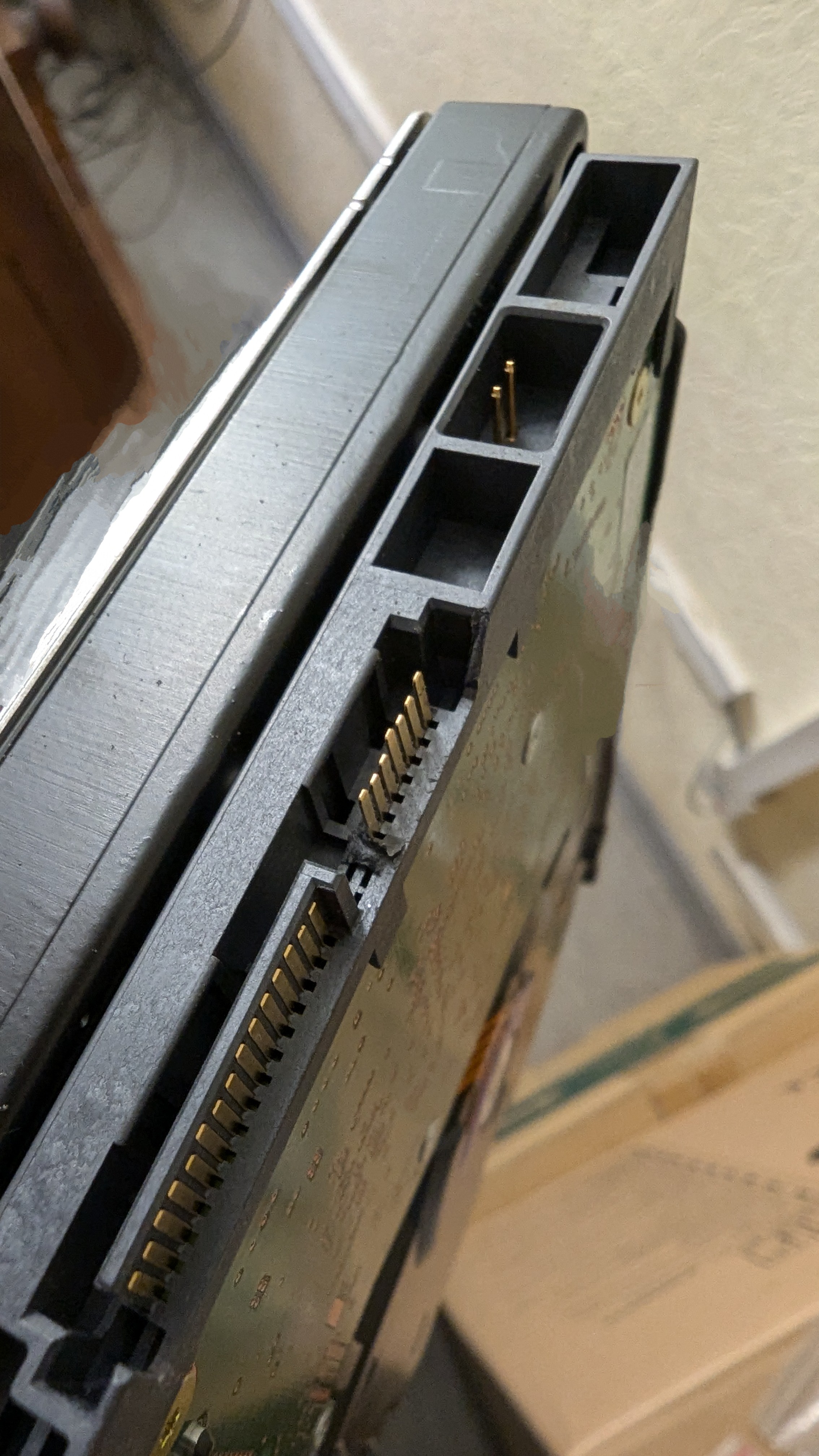

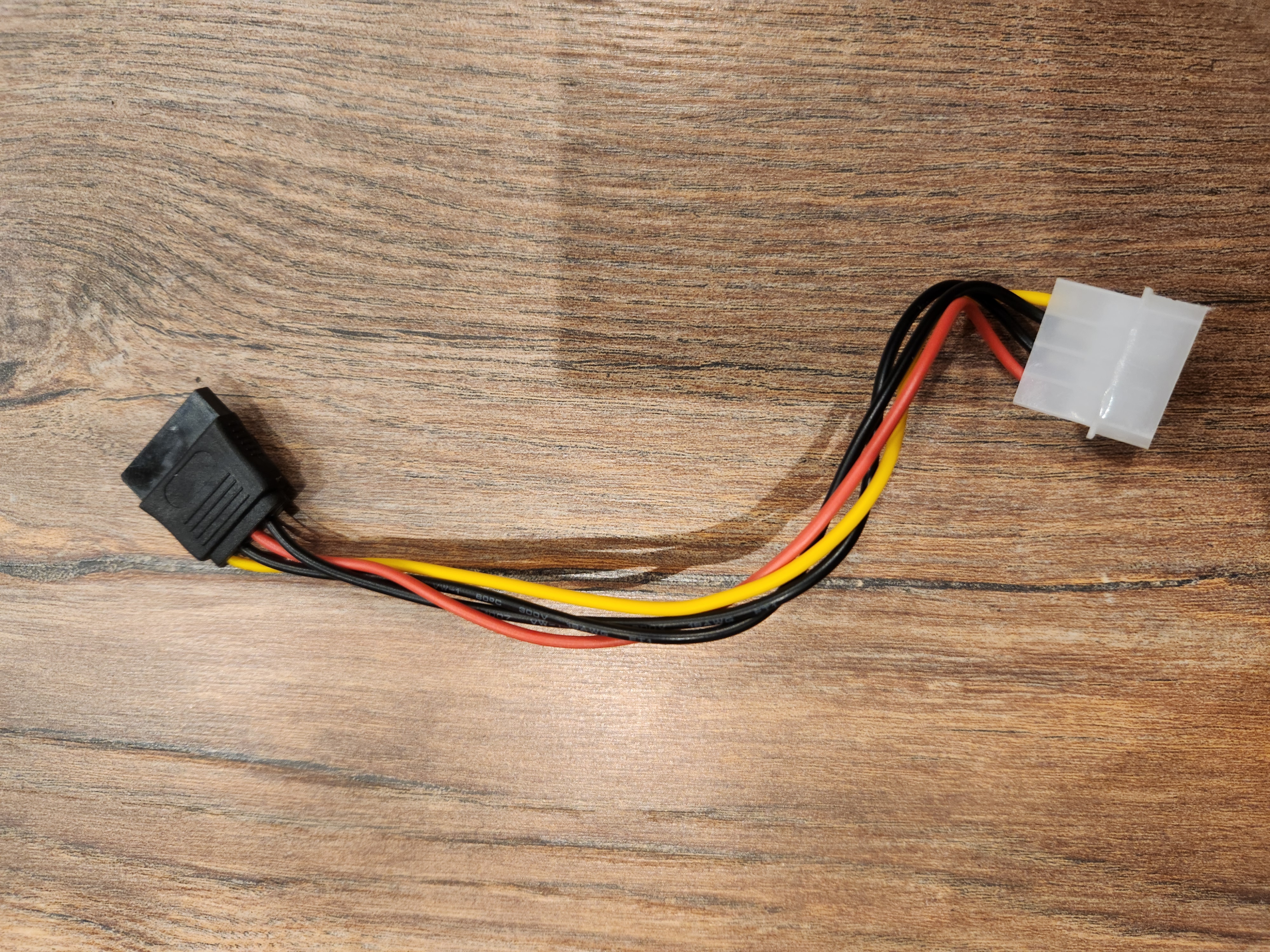

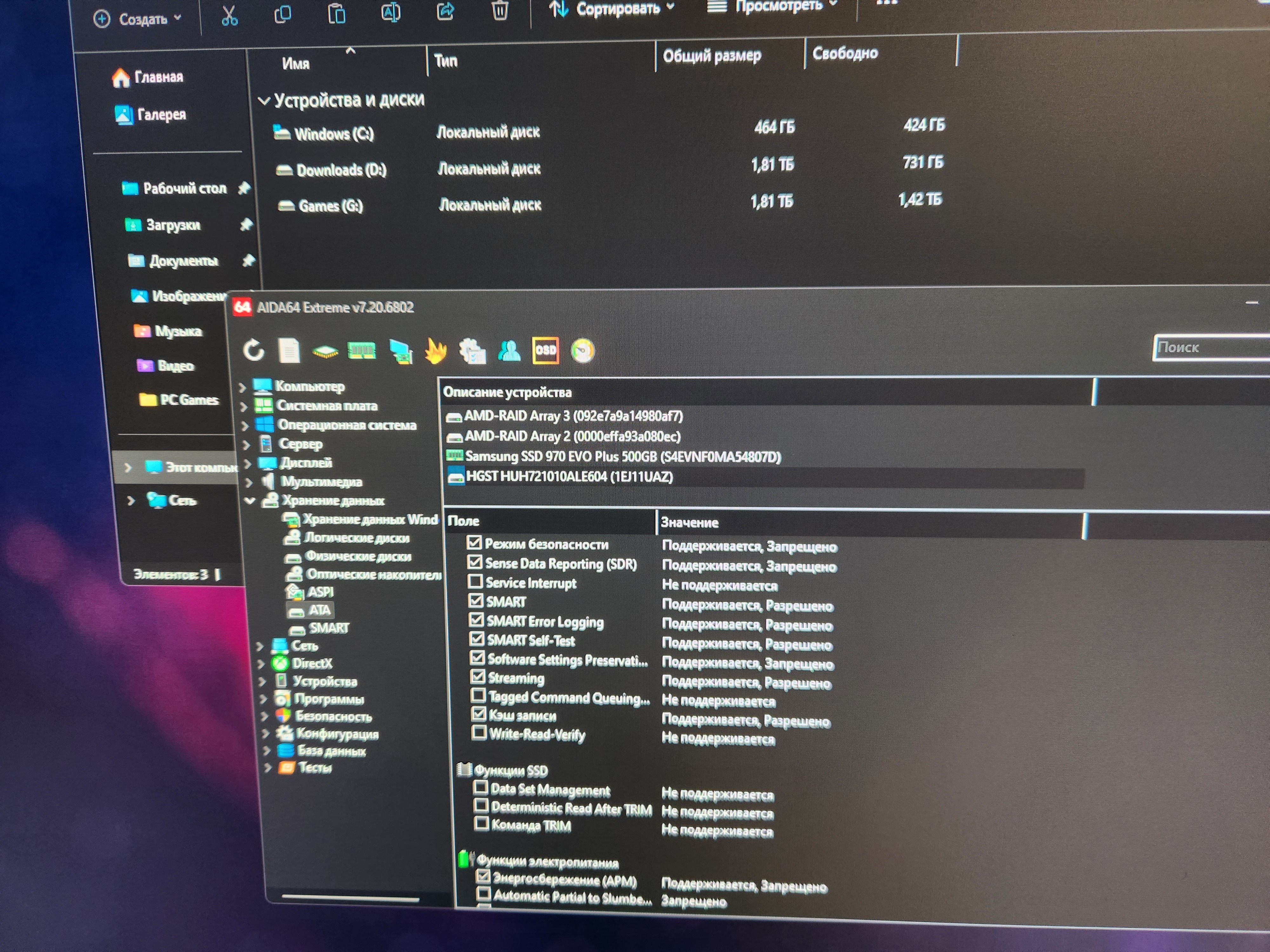

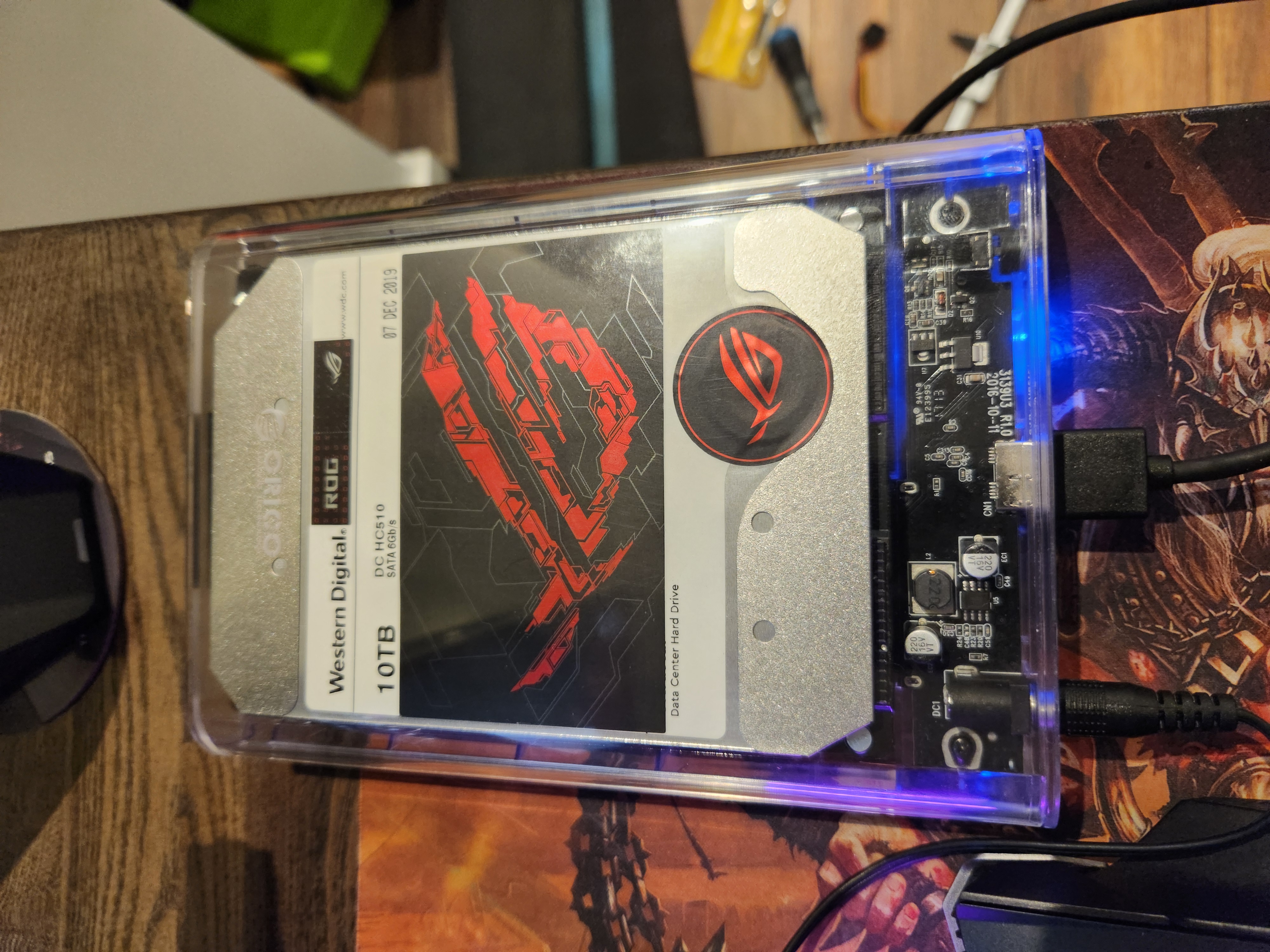

Народ такой вопрос:
Имеется жесткий диск WD Ultrastar DC HC510 (он же Hitachi HUH721010ALE604)
У него есть одна особенность - он с с функцией Power Disable Pin (Pin3)
т.е. для его работы нужен доп. переходник MOLEX->SATA POWER или можно обрезать контакты разъема 3.3V (оранжевый).

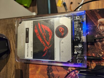

Я решил поставить его во внешний кейс (т.к. редко к нему обращаюсь), но тут возникла проблемка:
Во внешнем кейсе на плате куда вставляется HDD разъём питания прямо в плате...и поэтому диск определяется Crystal DiskInfo, AIDA64, но не видится как хранилище в "Моем компьютере"
Можно ли просто заклеить/закрасить лаком третий пин на разъёме питания SATA?
Этим методом? - https://www.youtube.com/watch?v=fnISM_LMuss
20240606_230640.jpg [ 2.98 МБ | Просмотров: 1950 ]
20240606_230645.jpg [ 3.76 МБ | Просмотров: 1950 ]
20240606_232401.jpg [ 4.22 МБ | Просмотров: 1952 ]
20240606_230651.jpg [ 2.84 МБ | Просмотров: 1952 ]
Ryzen 9800X3D/ASUS Crosshair X870E Extreme/Lexar DDR5 2x16Gb@6200 CL26/ASUS ROG RTX5080/ASUS Ryujin III Extreme/ASUS LOKI 1200W/Lian Li Lancool III/ASUS OLED 39
Последний раз редактировалось Sracer85 07.06.2024 15:50, всего редактировалось 1 раз.
Регистрация: 22.12.2012

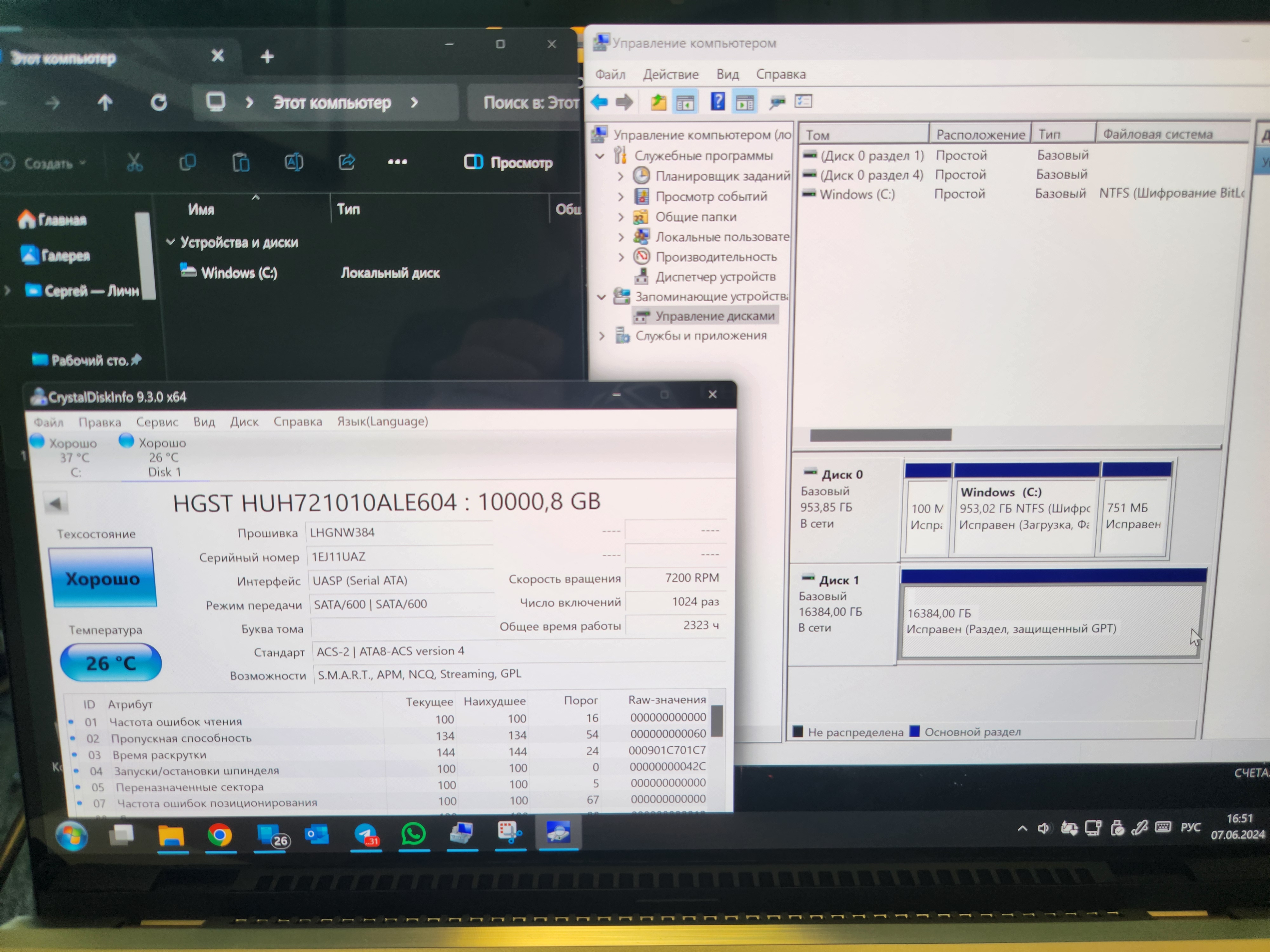

3,3 вольта в боксах обычно не бывает, и смарт обычно не показывает диск во время сна, попробуйте в управлении дисками назначить диску букву.
Регистрация: 19.11.2018
В управлении дисками он отображается как диск 16Тб а не 10Тб
И функции управления в т.ч. назначение буквы диска не доступны((
20240607_165139.jpg [ 1.9 МБ | Просмотров: 1914 ]
Видимо ваш переходник с сата на юсб не умеет работать с таким объёмом, может он дешёвый и рассчитан на 2 терабайта или чуть больше.
