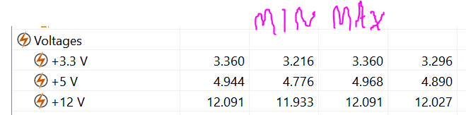

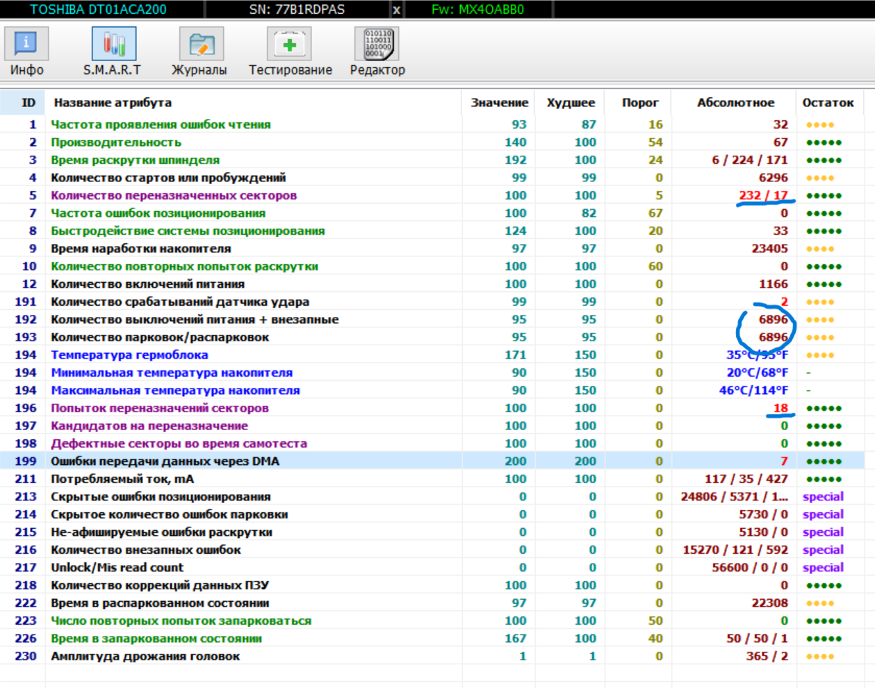

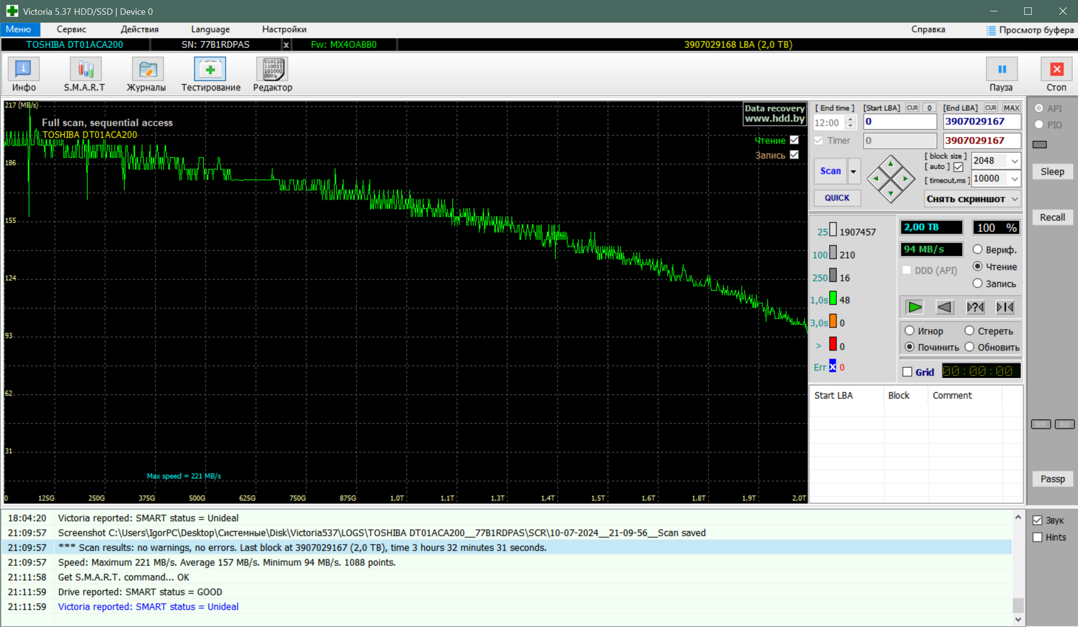

Регистрация: 30.06.2020
Здравствуйте, HDD TOSHIBA DT01ACA200. 2TB. Проблема в том, что диск часто начинает бзикать, когда возрастает нагрузка на вдияху.
Делал стресс тест в Аида 64, стресс на все компоненты, вдихяа, диски, цпу и т.д. Тоже HDD начинает бзикать. Я так понял паркуются головки, и после бзиков в Смарте увеличивается числа:
1 Частота проявления ошибок чтения (число прыгает от 0 до 65000)
5 Количество переназначенных секторов
192 Количество выключений питания + внезапные
193 Количество парковок/распарковок
196 Попыток переназначений секторов
Проблема в Блоке питания, не хватает мощности?
Диск реально переназначает сектора или с секторами всё в порядке?
Если диск переназначает сектора, они реально повреждаются при нехватке питания?
Системник:
Блок питания Aerocool KCAS Plus 800w
ЦПУ AMD Ryzen 5600x
ГПУ MSI Radeon 6800xt
Хранилища 1 Hdd, 1 ssd
Всего 7 вентиляторов включая CPU
Комментарий к файлу: Тест в Victoria FULL SCAN, remap
10-07-2024 результат теста.PNG [ 366.5 КБ | Просмотров: 1290 ]
Комментарий к файлу: Колонка Min это питание под нагрузкой
питание.PNG [ 10.09 КБ | Просмотров: 1290 ]
Комментарий к файлу: Смарт диска
смарт.PNG [ 414.53 КБ | Просмотров: 1290 ]
Регистрация: 22.12.2012
darthvedar писал(а):
Какой стиль выбрать MBR или GPT?
Десятка предлагает GPT и особенно полезно если диск больше 2тб.
Мощности хватает, а вот качества при этой мощности не хватает, БП его убивает.
Смотрите смарт, там написано, гадать можно много, мы же не экстрасенсы, мы не видим что реально когда у кого или чего происходит.
Обычно прям во время проблем с питанием ничего не происходит, максимум отключается, может совпадение.

Orfin у тебя ужасный БП. Формально он вписывается в допуски по средним значениям. Но при такой нестабильности даже страшно предполагать какие там страшные пульсации. От таких выкрутасов в первую очередь как раз диски дохнут. :-x
Проблема в Блоке питания? У него хорошие отзывы в DNS.
Я делал скан диска, и бед секторов нет(я выкладывал выше, и смарт тоже). И после скана не было увеличение переназначенных секторов. При скане бывшие переназначенные сектора должны отображаться как бэды?
Может быть так, что диску при чтении стало не хватать питания, произошел сбой из-за питания, и диск подумал что сектор плохо читаемый, сделал переназначение. И на самом деле сектора хорошо читаемые?
