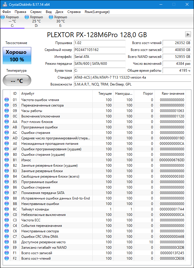

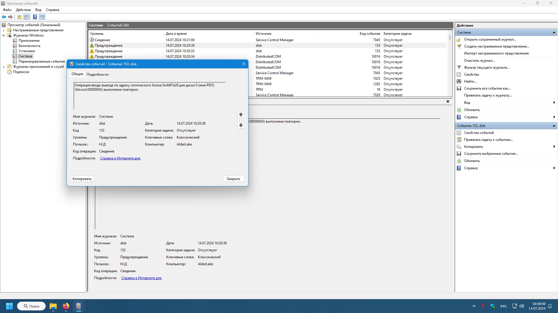

господа, событие 153 в журнале винды, сыпет каждый день ни по разу. если бенчить as ssd ( и другие) , то запись то 65 то 120 то в норме слегка за 300, чтение же всегда в норме 530. синих экранов и зависонов нет. че посыпался по-тихому на 10 год, еще и на новой системе, которую неделю назад собрал. менял местами сата кабель, толку ноль.
plextor.jpg [ 245.76 КБ | Просмотров: 1407 ]
смарт
CrystalDiskInfo_20240714102414.png [ 88.27 КБ | Просмотров: 1408 ]

Don't Hurt Me писал(а):
смарт
С7 - заменить шлейф. Да и заменить его не мешало бы.

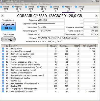

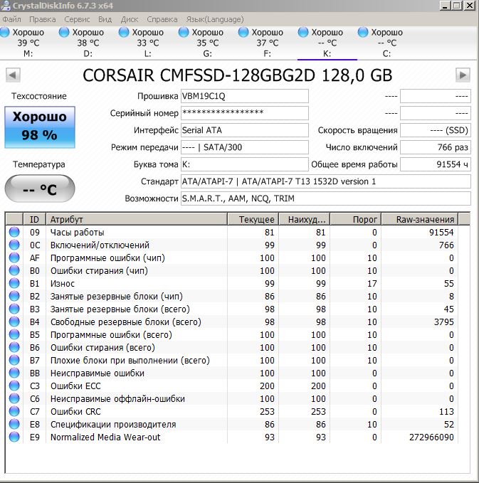

Запутался чуток...у меня такой же старичок был Corsair? 91.000 часов наработки. Тоже тупить начинал, хотя по SMARTу норм и в 21 году заменил.
SMART Corsair
СМАРТ ССД Корсар 91 тысяча наработки.JPG [ 111.42 КБ | Просмотров: 1372 ]

подключил к другому компу. там десятка, вообще всё норм. скорость записи в норме, соответственно никаких событий 153 нет. неужели 11 винда мозги делает с этим плекстором?
комп ж другой. вот и поведение другое.
сата провод тотже использовался? мне помогало в таких случаях сменить провод, разъем на матери, может вообще все станет теперь хорошо и на предыдущем просто потому что вынул и всунул обратно и контакт улучшился

Йож другой комп это мой бывший старый, где этот плекстор отпахал с 17 года. дело явно не в нем, уже понятно, а где-то в 11 винде, если бы он помирал, без разницы другой комп или не другой 10 или 11 везде бы сыпали события по диску в журнале винды с любого порта и любого сата кабеля. если бы косячила материнка, тогда я думаю все остальные диски бы тоже начали мозги делать. поэтому я пока хз че делать.
Регистрация: 22.06.2008
Откуда: Ленинград
Don't Hurt Me , еще раз сначала. повторный вводвывод в 10 тоже пишется, если он есть. и это поведение отражается увеличением атрибута с7 в смарте. обычно это хреновый сата провод.
сильно реже хреновый разъем на матери или в самом диске или контакт между всеми тремя этими компонентами.
да просто так на ровном месте пока никто ничего не трогал проводу может стать хуже. и появятся записи в журнале и торможения при работе и увеличение с7.
чо же делать?! - заменить провод или дырку в матери, или оба сразу.

Йож у меня с7 нормальный.
2667 это ненормальный. нормальный это 0. если теперь он не растет, значит теперь нормальное подключение. а раньше было ненормальное, раз он до такого дошел

Йож я забыл про дефолтные абракадабры в raw, переключил в десятичное, теперь там 2874 (пол дня в журнале чисто было, запустил бенч недавно и вылезли в журнале опять 153 события 3 штуки подряд). наверно придется идти за новым ссд, парить мозг и разбираться вообще не хочу, тем более говорят это 153 событие настолько ублюдское, найти корень проблемы иногда охренеть как трудно.
теперь там 2874
таки сата провод заменен был? как-то нет ясного ответа.

Йож в первом посте написал ещё, всё было перепробовано. он висел на новом комплектном шлейфе от материнки. теперь на нём хард висит и никаких проблем нет. в других портах с другими шлейфами везде 153 событие вылазит рано или поздно. на другом компе с этими же самыми шлейфами всё норм, в бенчмарке as ssd запись стабильно 315-320. че тут ещё непонятного. либо 11 винда тупит либо я хз, новая материнка на z790 не воспринимает этот плекстор, других мыслей больше нет.
хард мееедлеенныый, однако, по сравнению, но понаблюдать за ошибками c7 тоже можно, мож там тоже всё также грустно
думаю что это проблемы в контакте в разъеме. может, если сату изогнуть какнибудь иначе, с7 перестанет расти?
можж у ссд от старости дырка стала больше и потому ошибки црц. либо на матери сразу странный размер разъемов и туда не вполне подходят ее родные провода.
