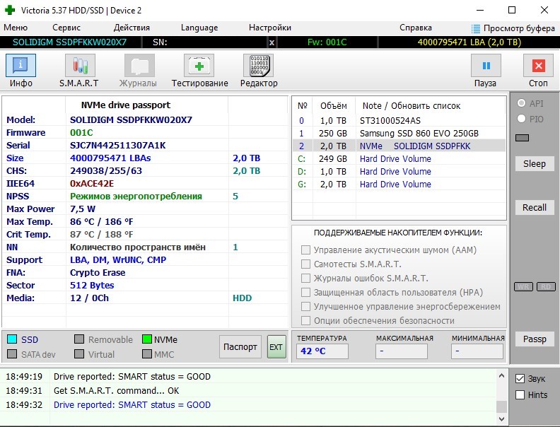

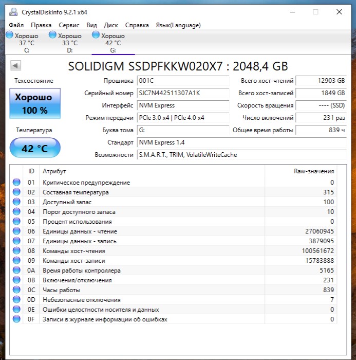

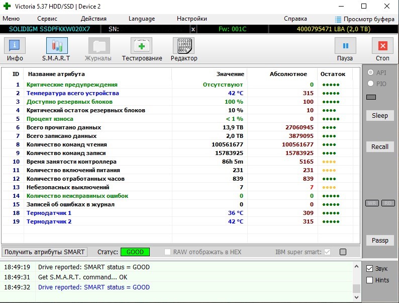

Здравствуйте!
Имеется: Solidigm P44 Pro Series [SSDPFKKW020X7X1] . Периодически примерно раз 7, при игре в Forza Horizon 4 игра зависала и отваливался диск. Диск пропадал из системы, и такое ощущение что сама система тоже немного лагала. Если пробовать перезагружать пк то он уходил в бесконечную загрузку. Но, если отключить из сити и дать время минут 3 примерно постоять выключенным и снова включить, то все работала и определялось как будто бы ничего не было.
Диску почему то именно Forza Horizon 4 не нравится. В другие игры ( Мир танков, War Thunder, The Elder Scrolls Online, Battlefield™ 2042) еще такого не было не разу. Я сначала думал что дело в перегреве, но когда мониторил материалы по диску, узнал что он должен троттлить но не отключаться. Когда я пытался мониторить температуры то они были такими: Включение - 35, простой - 42, танки - 46, свитки 47- 49, форза 52 примерно. И я полагаю делаю тут не в температуре. Так же были мысли насчет блока питания ( be quiet! SYSTEM POWER 9 600W [BN247] ) но используя калькуляторы система потребляет меньше 500, так что тут кажется тоже мимо. Диск в хорошем корпусе ( Lian Li LANCOOL III [G99.LAN3W.10R]).
Вопрос, что делать? Диск на гарантии, сдать его? Или дальше капать? Уважаемые форумчане, мысли есть что это может быть?

Регистрация: 22.12.2012
Диск исправен по старту, если он и правда виноват, как по гарантии не сдадите, проблема может быть не в диске, может оперативки.

Попробуйте дрова поменять. Если стандартный от MS сейчас, поставьте солидигмовский nvme драйвер. Он есть у них свой.
https://winraid.level1techs.com/t/recom ... vers/28310
А скажите пожалуйста, причем тут оперативная память? И как это проверить? Мне уже как то писали про это, но я не понял, мне ли ответили или нет.
Цитирую тот комментарий: Если у вас память в разгоне(руки\XMP\EXPO\DOCP - плевать), то скиньте частоту для эксперимента. Возможно нестабильность IF так проявляется.
У меня память: Patriot Viper Steel [PVS48G320C6] 8 ГБ 2 плашки. На XMP 1 стоят.

У меня стоит программа Solidigm Synergy и там написано что версия драйвера последняя, которая совпадает с той что вы мне кинули по ссылки.
Я как диск купил, сразу её установил.

Bianconeri_Ra
Попробуй на другой диск перенести игру Forza Horizon 4, как будет себя вести система проверишь
Всё с вашего диска пишется прямо в оперативки. Проверить мамтестом и настройкой anta777

Купил Б/У диск
Enterprise типо для серверов диск
Покупал с США, 12 ТБ за 83$
Сам диском пользовался примерно часов 50 потому я заказал 2 чтобы перекинуть все мои данные и ОСи с двух дисков на эти 2 диска в рейде. Ну скопировал данные и раза 2 mdadm resync сделал. На постоянной основе я использовал пока что старые и не переходил на новые ибо не мог там настроить загрузку системы с них. Подключил эти 2 новых и диск через пару секунд или минут издал странный звук как будто короткое замыкание, притом у меня есть UPS, и потом диск перестал работать и сам диск уже внутри звучал по другому, звук другой уже издавал, а не как раньше. Диска в БИОС не видно
Гарантия дисков 1 год
Но они говорят Напоминаем, что гарантия не распространяется на короткие замыкания/сгоревшие контакты или любые другие физические повреждения накопителя.
Отправка выйдет в минимум 25$-30$ и потом еще 10$-11$ чтобы переслали из США. Но я боюсь чтобы не было одной из этой причин выше из-за которой не сработает гарантия и я потеряю на доставку и еще диск назад не получу. Они сказали что могут вернуть половину 41.5$ просто там, без того чтобы я диск возвращал. Как вы думаете в чем может быть поломка диска? Можно будет его починить ? И как мне лучше поступать, брать 50% рефанд или отправлять диск чтобы они новый отправили ?
Когда подключил диск один его показала в BIOS и загрузился и в CrystalDiskInfo такое показало Unknown
