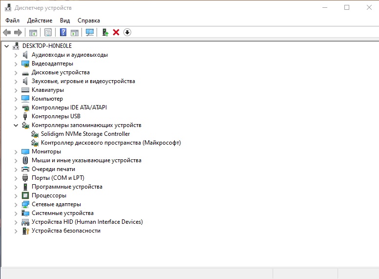

В диспетчере устройств в разделе "Контроллеры запоминающих устройств" будет ваш solidigm.
скрин

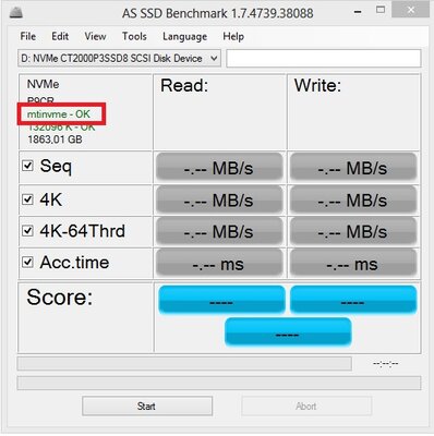

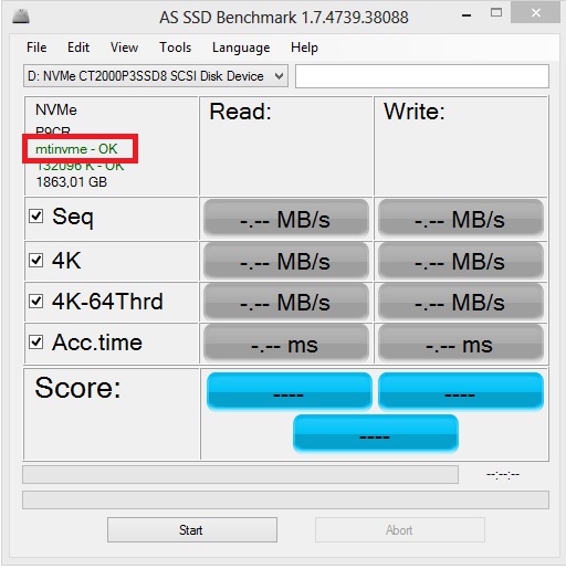

Дополнительно проконтролировать замену драйвера можно в ASSSD, там должно быть stornvme:
скрин
дрв.jpg [ 70.82 КБ | Просмотров: 1841 ]

Похоже я не то делал. У меня сейчас вот так:
64.jpg [ 81.42 КБ | Просмотров: 1768 ]
Мне на правой кнопкой мыши нажать на него и выбрать удалить устройство? Тогда винда сама поставит свой родной драйвер? А контролёр дискового пространства не трогать?
Скачал программу там написано solidnvm, значит не то вчера я делал.
Не поставит. Ставь сам Стандартный контроллер NVM Express он в винде уже есть по умолчанию. И не надо больше экспериментировать со всякими "фирменными" драйверами. От них только головная боль.
Не трогай.

Все, поставил. Спасибо вам за помощь. Теперь то конечно буду знать. Хотелось как лучше...
Надежнее конечно выбрать устройство Solidigm NVME Storage Controller и дальше в появившемся окне "свойства" обновить драйвер=>выполнить поиск на этой компьютере=> выбрать из списка уже установленных (всё как всегда при замене драйвера) и там выбрать стандартный. Лучше так.
Именно так и сделал! Спасибо большое за помощь и объяснение, первый раз с таким сталкиваюсь.)
