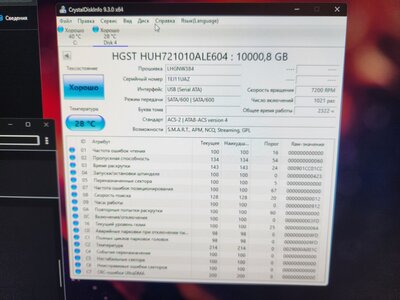

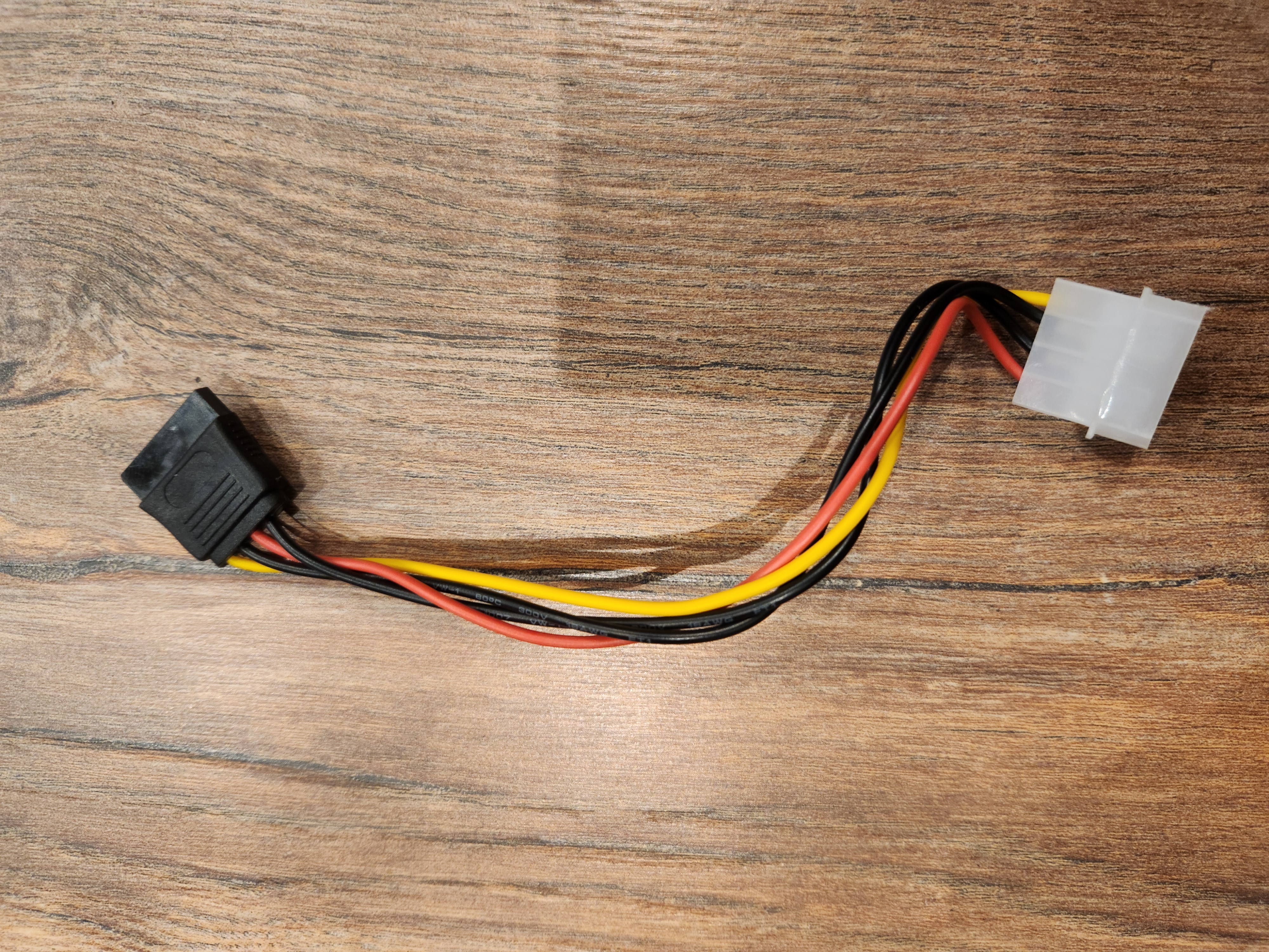

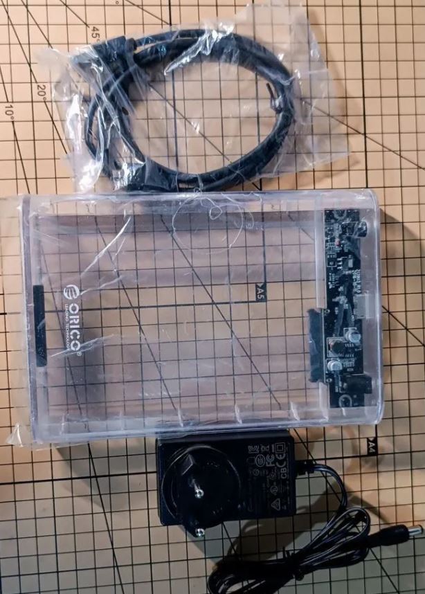

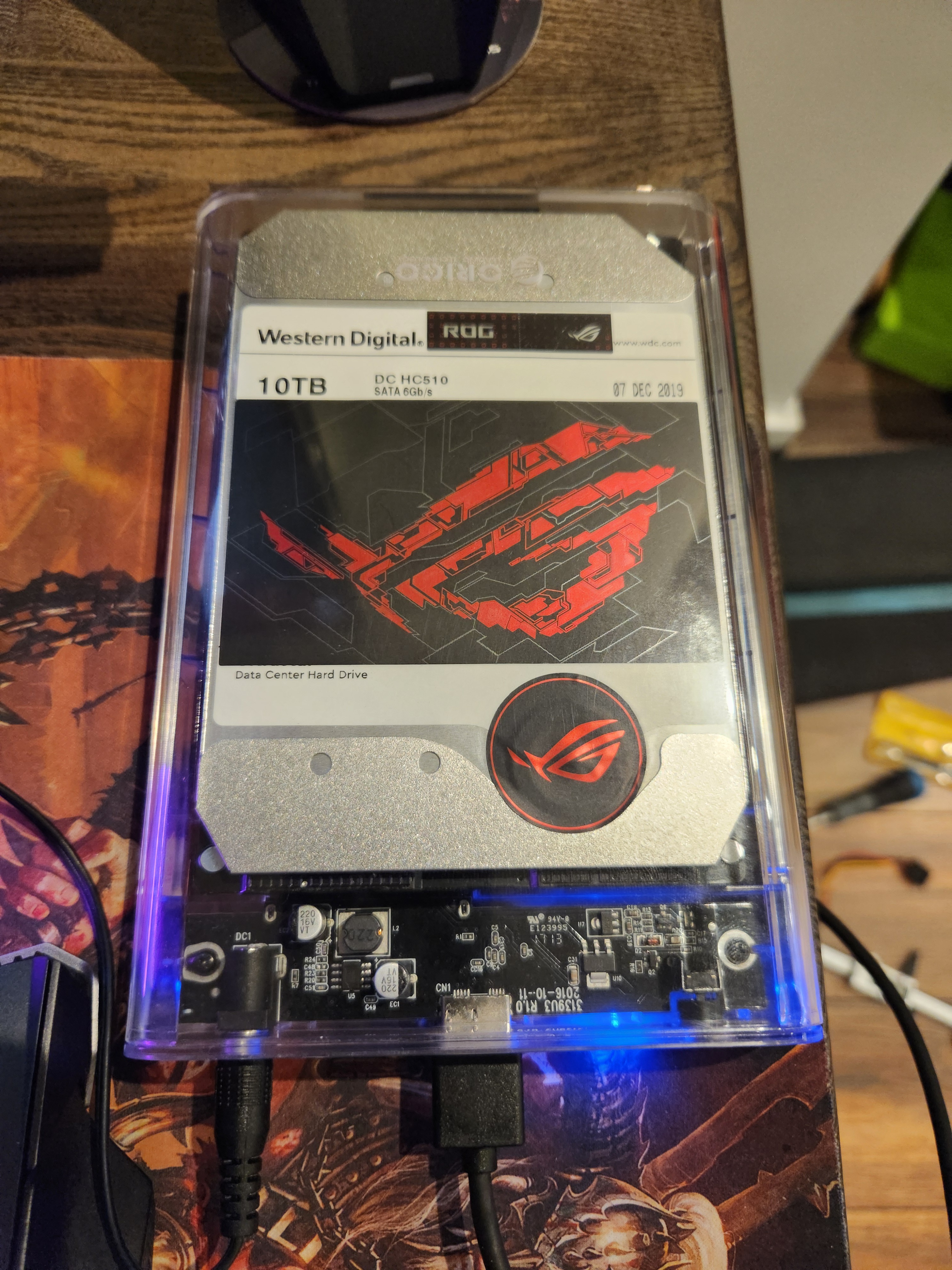

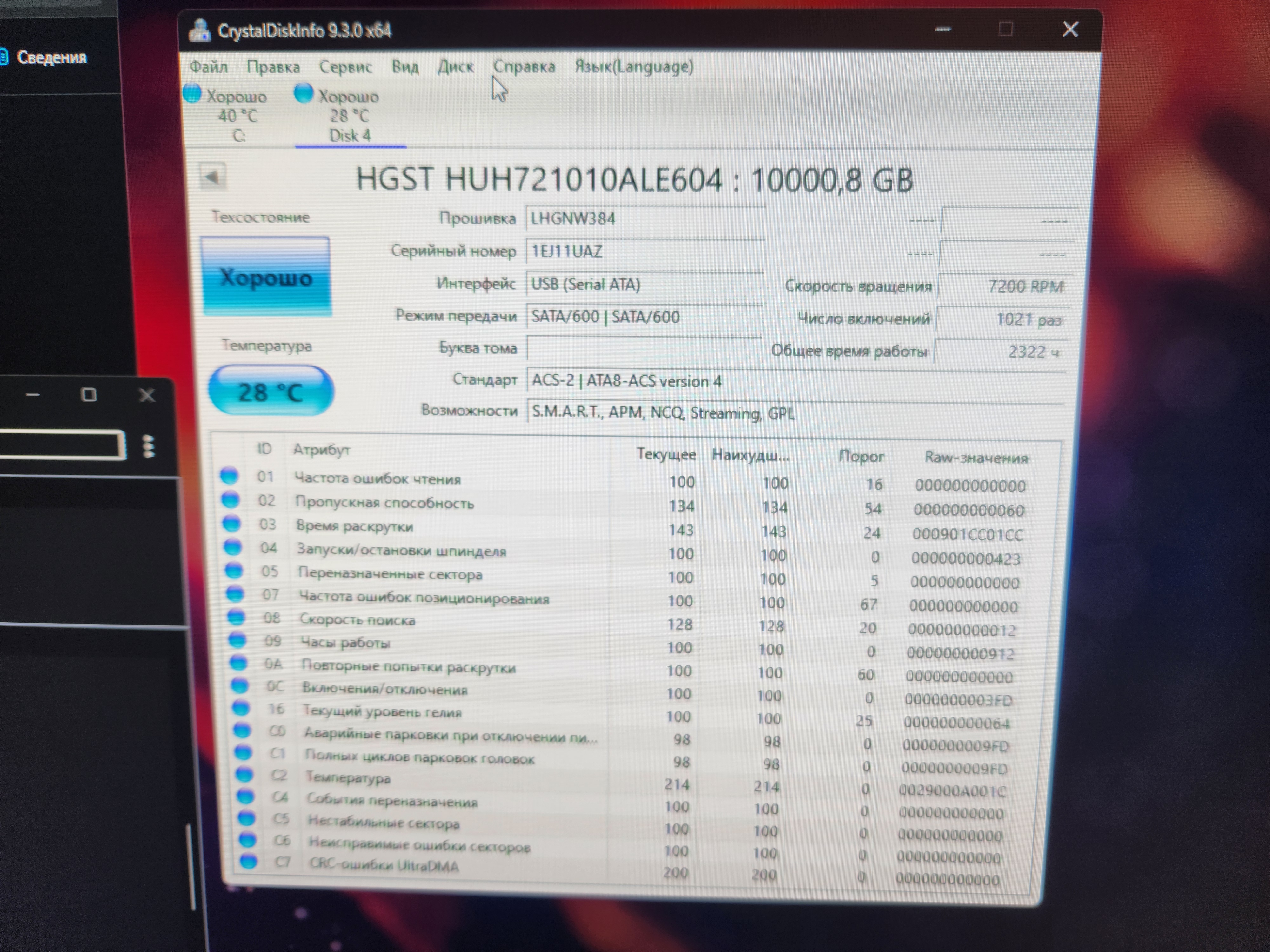

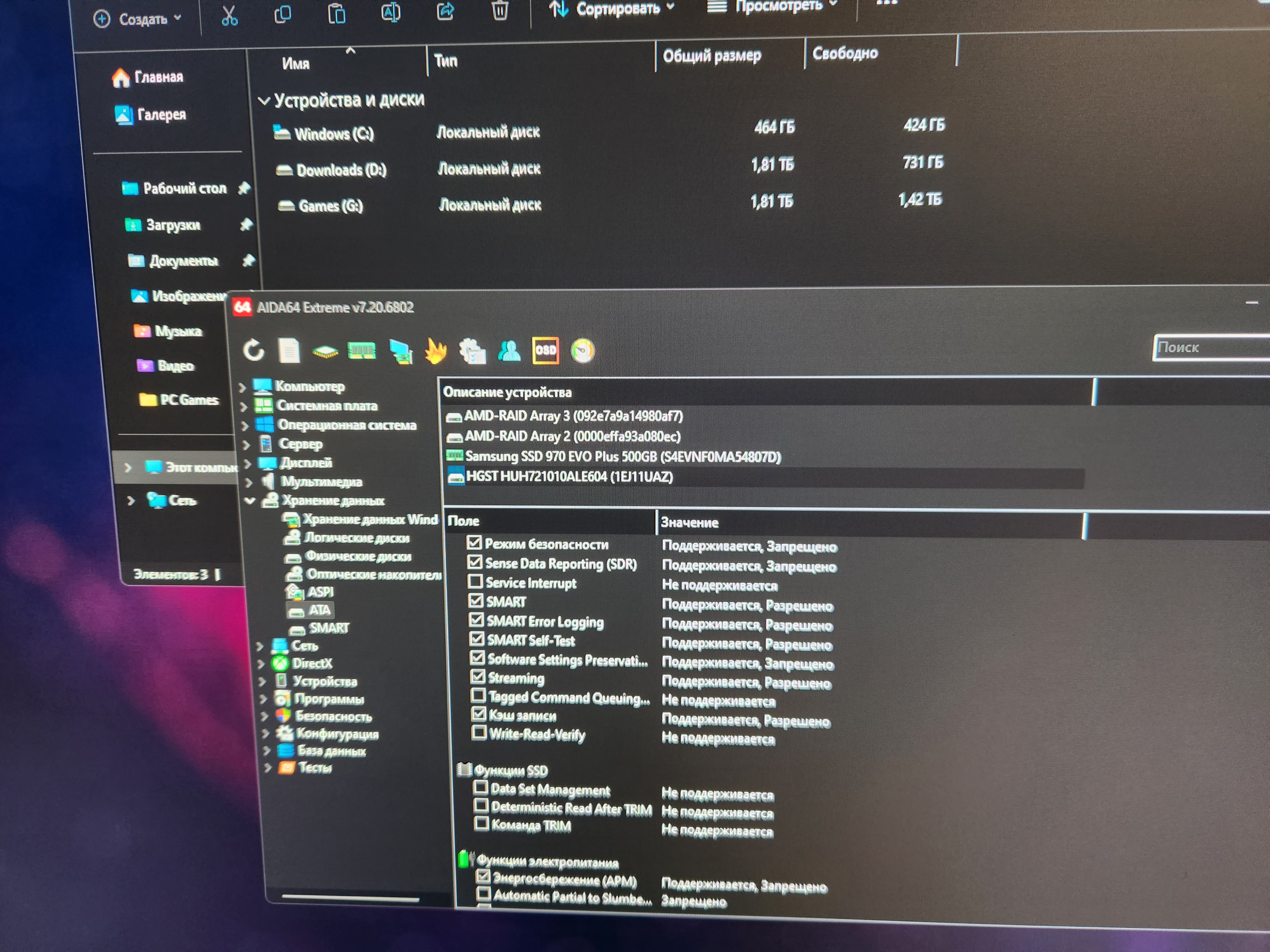

Народ подскажите пожалуйста по такому вопросу:
Имеется HDD HGST HUH721010ALE604 на 10Тб (c его "особенностью" Power Disable Pin (Pin3)).
Хочу подключить его через внешний USB кейс с доп. питанием 220 - Orico 3139U3 (последнее фото)
Но проблема в том что он раскручивается, но не определяется в Windows
В системнике он подключен через Molex-Sata - там все ок
Что можно сделать чтобы пользоваться им через внешний корпус?
Другой USB-проводок пробовали? Бывают с брачком.
я вижу что дискинфо (и виндовс, т.е. все в порядке и диск работает) его видит, но винда не назначает букву. а что мешает руками назначить букву? правой кнопкой по пуску - управление дисками и там найти и назначить.
конечно интересно, чем думает винда, что не дает букву, но всем пофиг на самом деле.
