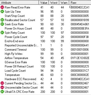

Не виден в винде, но программы видят, даже находят файлы. Чем можно найти и переписать последние файлы, чтоб не переписывать весь диск на другой (есть бэкап, но с тех пор есть новые файлы на диске)?

+KOT+ видимо процессор туповатей с этим работает, вот и весь ответ. фуфлыксы вообще с этим туго работают. там сата 2 включается с ним. В реальности думаю что вообще в первый уходит
Регистрация: 22.12.2012
Andreyey у вас диск посыпался, может тех файлов уже и нет, только какой прогой по восстановлению если эти файлы не важны, ну или в фирму по восстановлению если очень важны.
Регистрация: 07.04.2006
Sania.
Уже нашел DMDE и просканировал, выбрал в дереве диска новые файлы и восстановил почти всё из нового, только 2 битых файла. Медленно читалось почти сутки.

7065 релокейтов, 9319 нестабильных. как оно еще работает? 46074 часов это относительно немного. ну бывает.
Постоянно пощелкивая. :)
С каждым днем всё интереснее жить - всё неизвестнее, что будет завтра.
Как я уже бывало говорил, после 30000 часов наработки желательно уже подумать о замене. Это не более чем имхо, конечно. Но я с вами согласен, в принципе зачастую винчи до 60000 доживают нормально, если без инцидентов. Ну и больше конечно бывает.

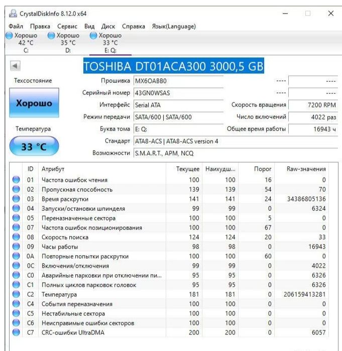

Доброй ночи!
Посмотрите, пожалуйста. По смарту есть какие-то критические замечания? Хочу купить

Регистрация: 03.10.2019
Я конеш не шарю, но почему C0 и C1 одинаковые. Как это?

Регистрация: 26.05.2005
Hro писал(а):
Погуглил. Пишут, что эти параметры всё равно ничего не скажут о состоянии диска.
Да, он отработал своё и его потому и продают, что бы добавить и купить новый, пока этот можно продать в рабочем состоянии.
Sania. писал(а):
Какие показатели на это указывают? Часы наработки? У меня есть и более древние HDD в компе
Тогда удачи, может и повезёт.
Регистрация: 23.03.2023
tolya21 По смарту всё с ним норм. Наработка небольшая. Единственное CDI не видит наихудшее значение атрибута 01 у этой модели (всегда показывает 100, даже если было 90 или 80). Виктория видит.
