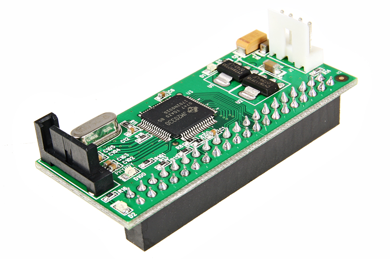

Есть вот такие реверсивные - http://fora.kz/images/goods/1878/pereho ... b17903.jpg . Т.е. он позволет подключить как иде в мп только с сата, так и сата к мп только с иде.
Себе же я искал и нашёл вот такие - http://files.books.ru/pic/687001-688000 ... 7192_2.jpg .
Оба вида переходника работают без драйверов (т.е. это просто промежуточный контроллер - именно так получали сата на первых сата hdd).

зачем отдавать от 700 руб и выше за новый, когда можно просто купить переходничок за 300-350 руб?
Хм... Ну если учесть, что новый SH-224D стоит всего-то 550 рублей ... То логичнее на мой взгляд накинуть какие-то 200 рублей и взять новый привод (поверьте у любого даже самого замечательного привода оптика с годами светлее не становится... да и механика сами понимаете...). Впрочем я понял вашу логику. :) Но на мой взгляд при нынешних ценах на приводы такой контроллер себя не оправдывает.
Тем не менее спасибо за информацию. Буду в курсе, того что такие контроллеры существуют в природе. Довольно занятно. :)
