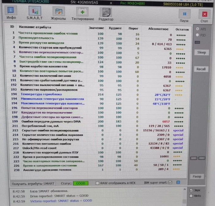

Saturnus писал(а):
tolya21 По смарту всё с ним норм. Наработка небольшая. Единственное CDI не видит наихудшее значение атрибута 01 у этой модели (всегда показывает 100, даже если было 90 или 80). Виктория видит.
Вот из Виктории. Вроде норм
хард.jpg [ 133.64 КБ | Просмотров: 2104 ]
Регистрация: 23.03.2023
tolya21 Всё норм. Ошибки передачи по DMA 199/C7 это как правило проблемы со шлейфом или окисление контактов на разъемах SATA (на плате или самом винче). То есть как правило не говорит о каких-то проблемах непосредственно с жестким диском. Атрибут накопительный, главное чтобы значение не росло. Если растет заменить шлейф и протереть контакты ластиком.
Регистрация: 26.05.2005
Забрал. Всё норм. Спасибо!
