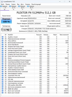

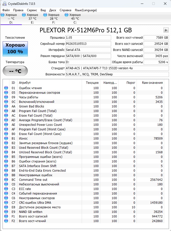

maskan писал(а):
Он умирает?
Ненулевое значение 0E - это плохо, ссд теряет данные и заменяет сбойные ячейки памяти из резерва (атрибут 03). Смотрите как поведет себя в будущем. Пока надо слить с него все важные данные из тех что прочитаются, и сделать ему SE ну или хотябы удалить разметку, создать заново и оттримить (оптимизация в винде или трим на весь свободный объем в спец утилитах). Дальше - наблюдать.
