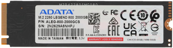

Подскажите, взял A-Data Legend 800 ALEG-800-2000GCS 2ТБ и не пойму про его температуру. В некоторых обзорах она в районе ~50 под нагрузкой, а у меня 50 в простое и 78 (!) после прогона бенчмарка. Поставляемый радиатор наклеен равномерно вдоль ссд. Цифры в бенче совпадают с тем, что у других людей, но температура прям беспокоит - с обычной штатной наклейкой лучше не будет? Опасно ли так его эксплуатировать? В отзывах у одного человека читал похожие 70+ температуры и что ссд сдох через месяц.
Какой недорогой радиатор посоветуете на замену?
А какой там поставляемый радиатор? Алюминиевая тонкая пластина? Если так, то фактически это не радиатор. Если хотите меньших температур, то нужен таки нормальный радик. Ну и конкретно от 78 градусов под нагрузкой он конечно не сдохнет, но там могут быть вопросы насколько верную температуру он отдаёт. ССД могут врать о своей реально температуре занижая отдаваемые показания.

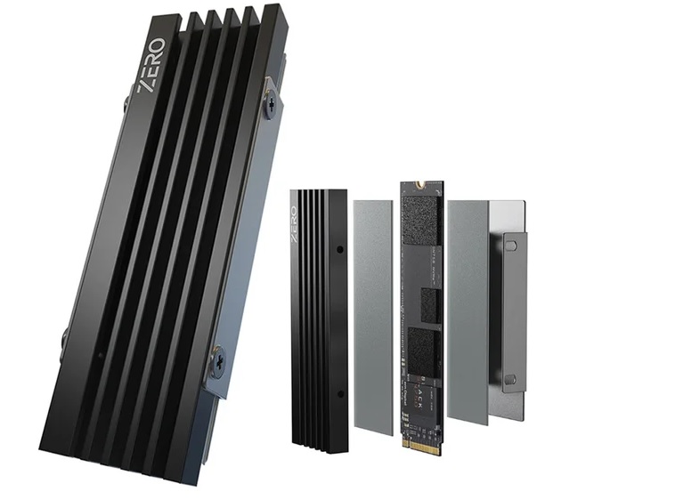

Добавлено спустя 4 минуты 25 секунд:
Любой, вообще любой. Правда. Только обратите внимание на метод крепления. Вот пример (конкретно за этот радик ничего не скажу, просто первая ссылка в поиске), они как правило все +- похожи.
картинка
ssd.jpg [ 60.36 КБ | Просмотров: 991 ]
https://aliexpress.ru/item/100500616031 ... 6046897071 Крепление винтовое и винты в пазах могут немного двигаться вверх-вниз. Вот такой вариант оптимален чтобы прижать радиатор немного и подтянуть винты. Нет нужды подбирать толщину термопрокладок.
Регистрация: 28.07.2013
По сути да, выглядит так.
Спасибо за совет, поищу радиатор получше. И вдогонку, с обратной стороны на ссд наклейка вроде такой, угрожает потерей гарантии, если оторву, поэтому трогать ее не стал. Не может ли она мешать теплоотводу?
Регистрация: 23.03.2023
Отрывать не имеет смысла. Теплотводу они абсолютно не мешают, ни с лицевой (если есть) ни с обратной.
Спасибо. Тогда еще вопрос, нашел несколько радиаторов типа ESP-R6 и там вижу 2 наклейки - видимо для двух сторон ССД. Нашел видео (с тайм-кодом) в интернете, где парень прямо поверх гарантийной наклейки клеит термонаклейку. Так и надо? Немного смутил этот момент, в комментариях тоже мнения разошлись.
Регистрация: 23.01.2022
Откуда: от верблюда
вообще у норм производителей эти наклейки металлизированы. но и на бумажку нормально. последний мой "рекорд". самый максимально дешманский радиатор с озона за 150р снизил температуру sn750se в тестах с 85 до 62
