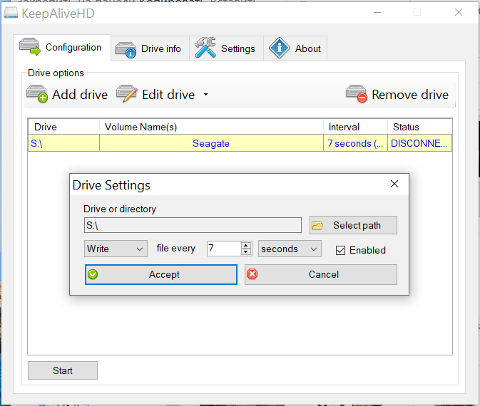

KeepAliveHD так же не мешает парковаться? обращение к диску каждые 7 сек.(по умолчанию)
2025-04-20_113834.jpg [ 165.18 КБ | Просмотров: 3103 ]

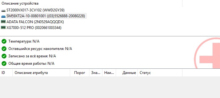

После внезапного отключения электричества перестал определяться в системе SATA SSD AGI AI238 AGI1K0GIMAI238 1Tb. Не видно раздела. В BIOS стал определяется как SM59XT2A-10-00801001, в диспетчере устройств Windows 11 также. AIDA64 выдает такое:
2025-04-20.jpg [ 35.25 КБ | Просмотров: 3064 ]
Диску 2 года, если это имеет значение.
Не подскажете, поправимо ли это?

Neodimm писал(а):
поправимо ли это?
как-то так. https://www.usbdev.ru/files/smi/sm2259xt2mptool/
Регистрация: 30.06.2021
Откуда: Южный Урал
Йож писал(а):
Огромное спасибо за подсказку. Информации на SSD после прошивки, так понимаю, в любом случае конец?
Gigabyte B550 Aorus Elite V2/Ryzen 5600X PBO 4800/ASUS DUAL RTX 4060 V2 OC 8 Gb/Kingston Fury KF3600C16D4 32Gb/16GX @ 3800/ZALMAN TeraMax 750W
Регистрация: 22.06.2008
Откуда: Ленинград
Neodimm писал(а):
Информации на SSD
конец уже пришел. какчественное оборудование оно такое.
