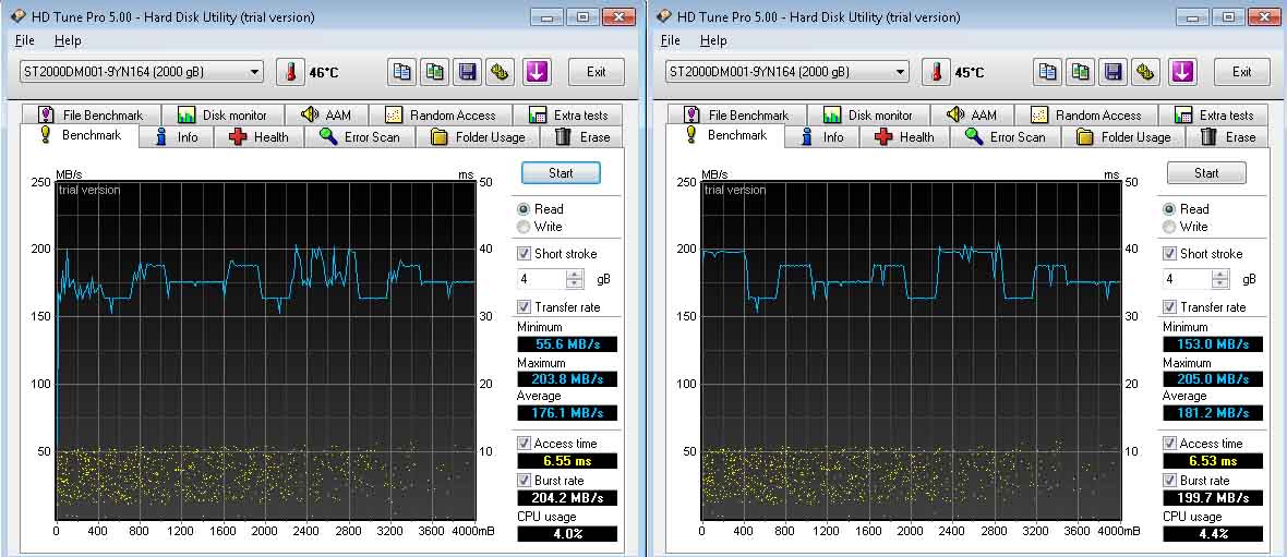

Кто мониторит новости по HDD 2 ТБ, как там по блинчикам, на две пластины еще никто не переехал (не анонсировали)?
Регистрация: 15.05.2009
Kaltes Grab
Уже можете рискнуть
Регистрация: 26.01.2008
nso
Речь о ST2000DM001? Он на трех пластинах, а не на двух.
Да ну. А картинку посмотрели, сообщения ниже почитали?
Я так понял попался экземпляр(ы) на двух (возможно?). В спецификациях 3 было. Кто знает...дальше пойдут на 2х или как и раньше.

Вы походу как и я, истину сразу не постигли. У некоторых пользователей они уже на двух. Цитату с HDD Platter Database я приводил - можно различить только по весу. В оффициальных доках еще нигде не отражено (возможно дело времени).
hoolio_g писал(а):
Внимательно смотрим 11-у страницу
Некоторые на этом и останавливаются...
А некоторые догадываются, как легко меняются спецификации и клепаются диски, формально не соответствующие имеющейся на сайте спецификации. Ну да, Seagate не столь мастерски путает потребителя, но если хотя бы вспомнить использование больших секторов (2КБ) задолго до AF...
Надеюсь, вы посмотрели чередование 1-1-2-3-4-4-3-2-1-1-2-3-4-4 рабочих поверхностей на картинке - сколько цифр (поверхностей) вы видите?
И мы не первые посчитали - http://rml527.blogspot.com/2010/10/hdd- ... te-35.html
Цитата:
ST2000DM001 2TB (3/6 [667GB/platter]) or (2/4)
hoolio_g писал(а):
По весу равны, значит оба на трёх пластинах
Забыли "если" добавить. Надеюсь, вас не смутит, _если_ увидите пару разного веса.

Предположим в порядке гипотезы, что ST2000DM001-9YN164 последняя цифра означает число рабочих (про нерабочие графики могут умолчать) поверхностей-голов. Во всяком случае тритер ST3000DM001-9YN166 не опровергает...
