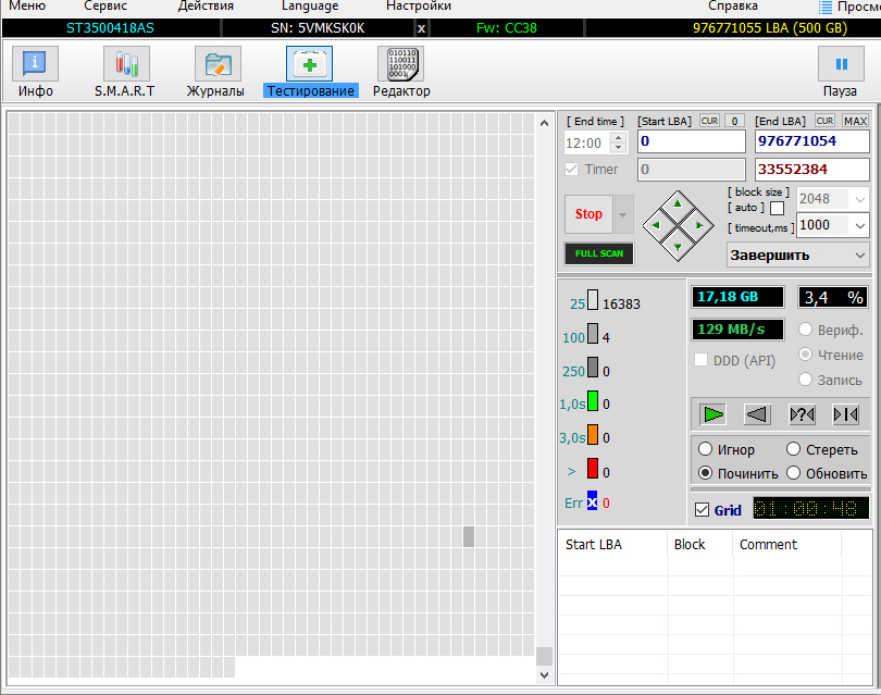

Таймаут 10 секунд на такой блок? Ну такое себе. Тот что я ставлю - 1000 (1 сек) на блок 2 кб, мне кажется оптимальным.
Буфер обмена-1.jpg [ 270.53 КБ | Просмотров: 3354 ]
Конфиг в профиле.

Опричник писал(а):
Ну такое себе.
так я же говорю нет понимания - не лезу. надо тогда ещё раз переремапить последний диск а то он у меня так бодро восстановился. а ща сижу и думаю может там куча блоков по 9сек :D
i7-10700f | ROG STRIX B560-E | Ballistix 3600 64GB | PRIME RTX5070 O12G | FUMA 2 | 970 EVO Plus 250gb | Straight Power 11 750W | PURE BASE 500DX
Регистрация: 18.04.2018
Откуда: Советский Союз
waldor На блоке 2048 таймаут можно и поменьше сделать - 500 мс например. Я просто бэкапы делаю, так что "кристальная чистота" поверхности меня не очень интересует. А вот меньше 250 делать не стоит - это уже паранойя :D
Конфиг в профиле.

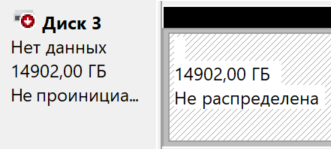

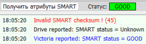

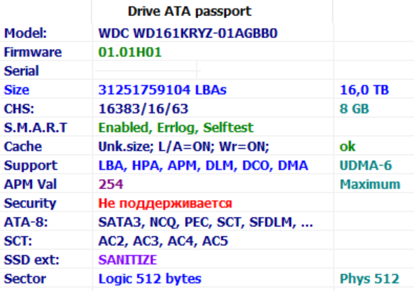

Всем здравствуйте)
Прошу помощи в решении довольно-таки странной проблемы: решил заменить старый жесткий диск WD 3 Тб на 16 Тб, при попытке инициализации нового диска встроенными средствами Windows появляется ошибка: "Запрос не был выполнен из-за ошибки ввода-вывода на устройстве". Проверил ещё раз кабели: старый диск работает как ни в чём не бывало. BIOS диск не видит, "Crystaldiskinfo" диск не видит, "Victoria" данные диска отобразила, а в окошке S.M.A.R.T. - пусто..
Я в замешательстве..
Заранее благодарю за помощь.
wd_16tb_passport.png [ 92.69 КБ | Просмотров: 2894 ]
wd_16tb_smart.png [ 35.38 КБ | Просмотров: 2894 ]
wd_16tb_init.png [ 20.86 КБ | Просмотров: 2894 ]
Регистрация: 22.12.2012
Верните по гарантии.
Регистрация: 25.08.2013
Фото: 45
Видимо придётся..
В любом случае спасибо :)
Другого способа нет без траты денег, но зачем, гарантия более предсказуема, тем более на точно неисправном устройстве.
Фото: 45

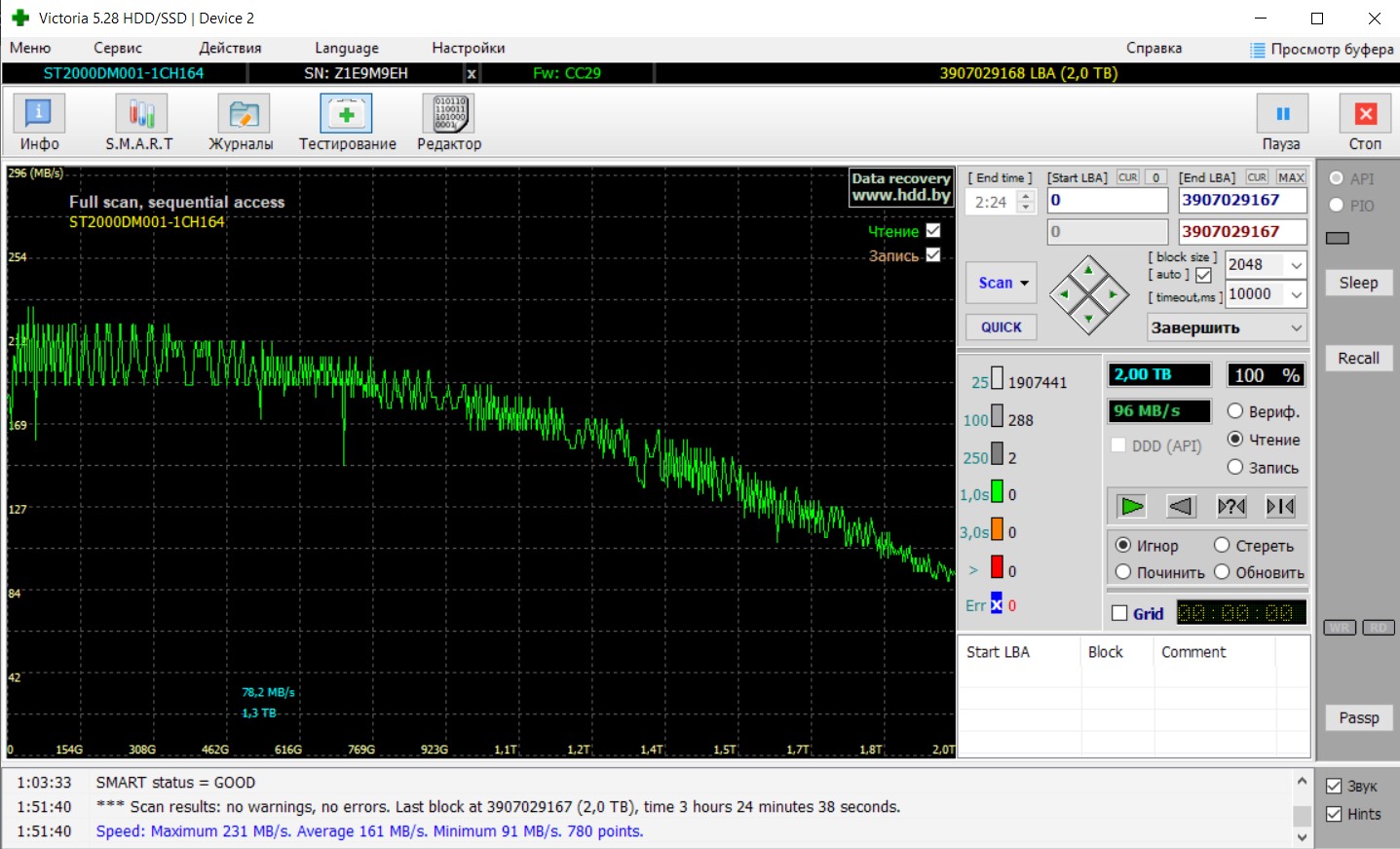

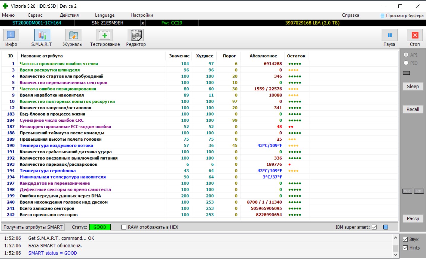

парни, гляньте мой 2тб hdd. Стоял в видеорегистраторе, начал глючить, отваливаться. Переставил в пк, отформатировал и прогнал тест в виктории. Умирает ?
Снимок экрана 2025-07-29 015220.jpg [ 280.58 КБ | Просмотров: 2435 ]
Снимок экрана 2025-07-29 015201.jpg [ 266.87 КБ | Просмотров: 2435 ]
Asus h510m | 10400F | 2666cl13 | 6700XT RD | Be quiet SP 600 | Samsung 980 Pro 512 | FHD&240Hz
Pretty good, huh ?
Не умирает сейчас, только было проблем несколько, где то проблемные сектора.
