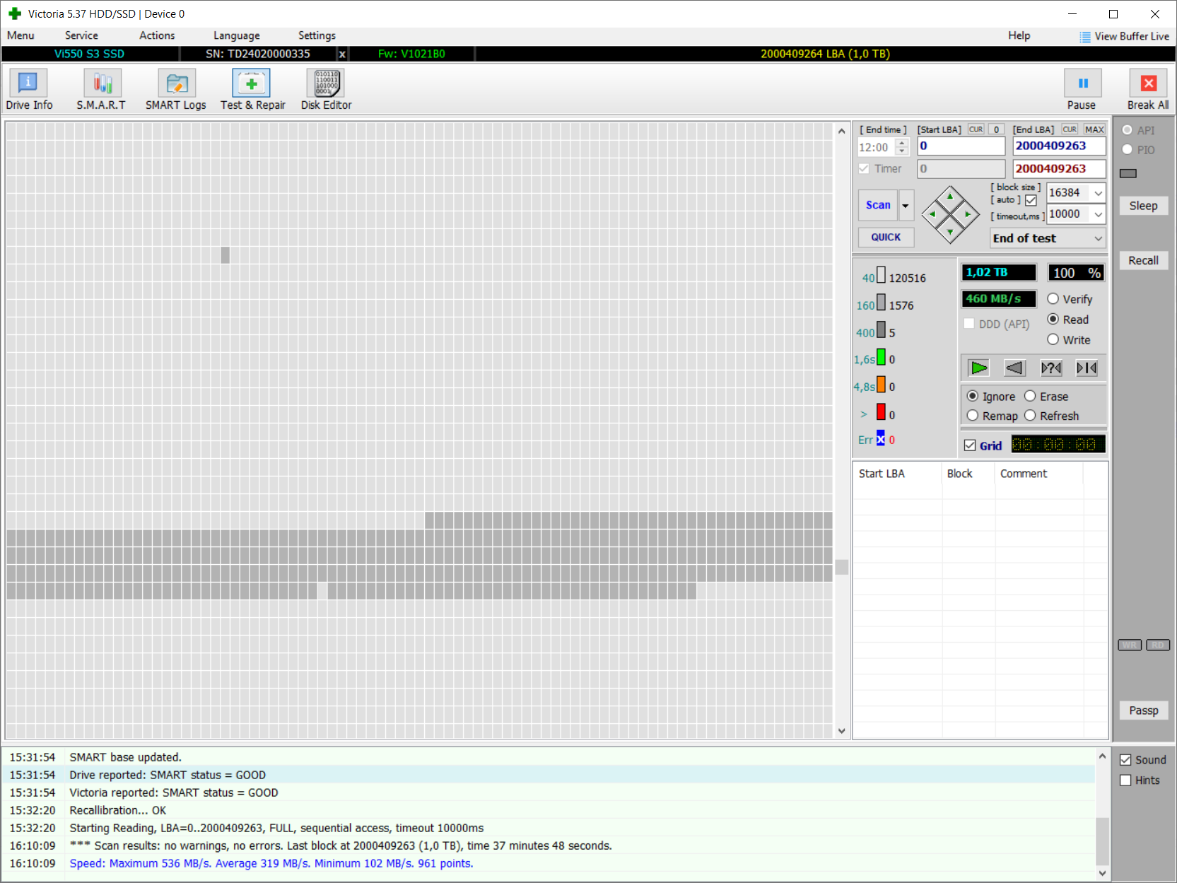

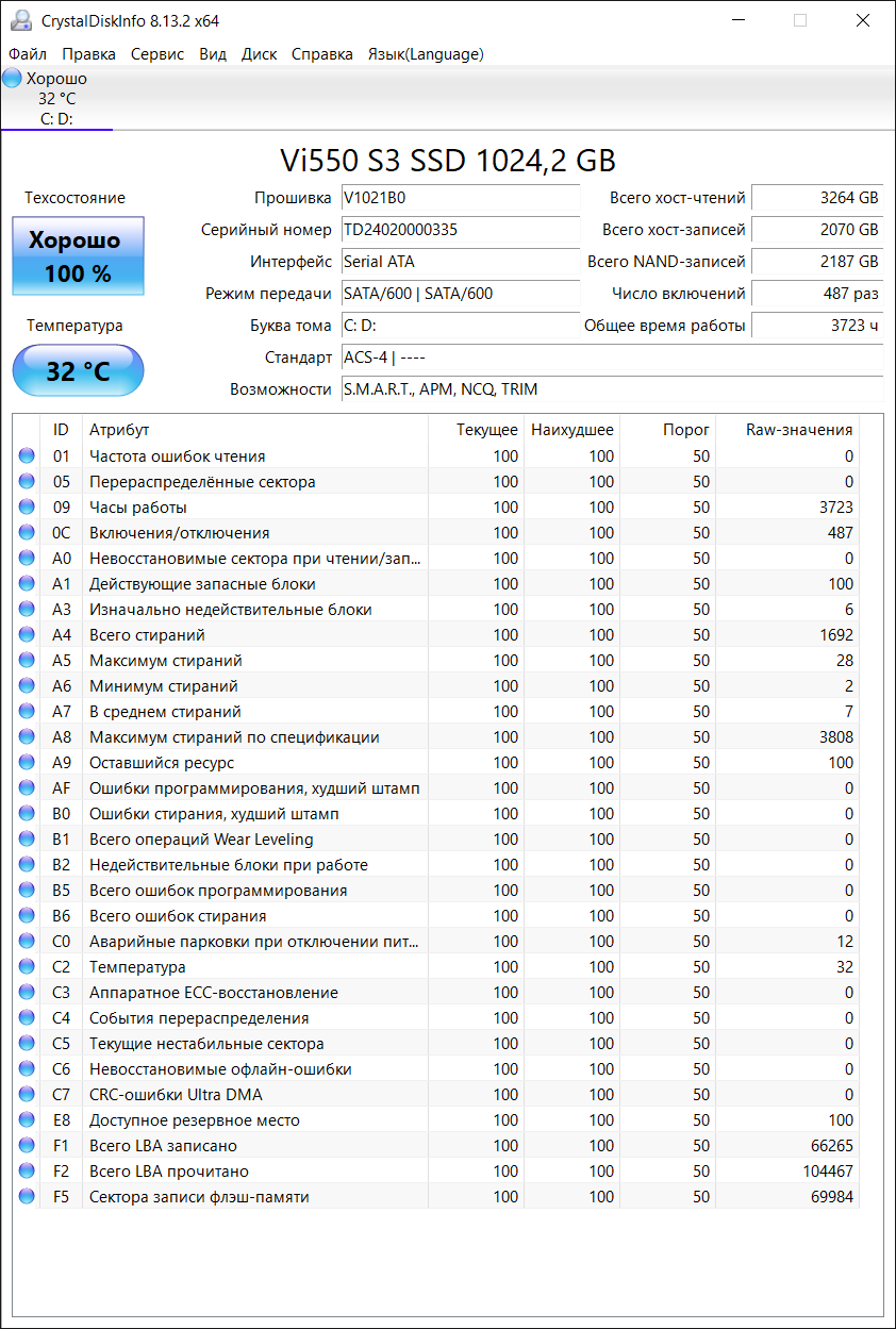

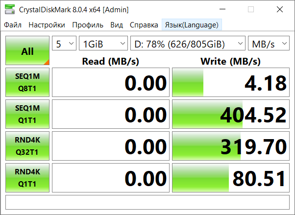

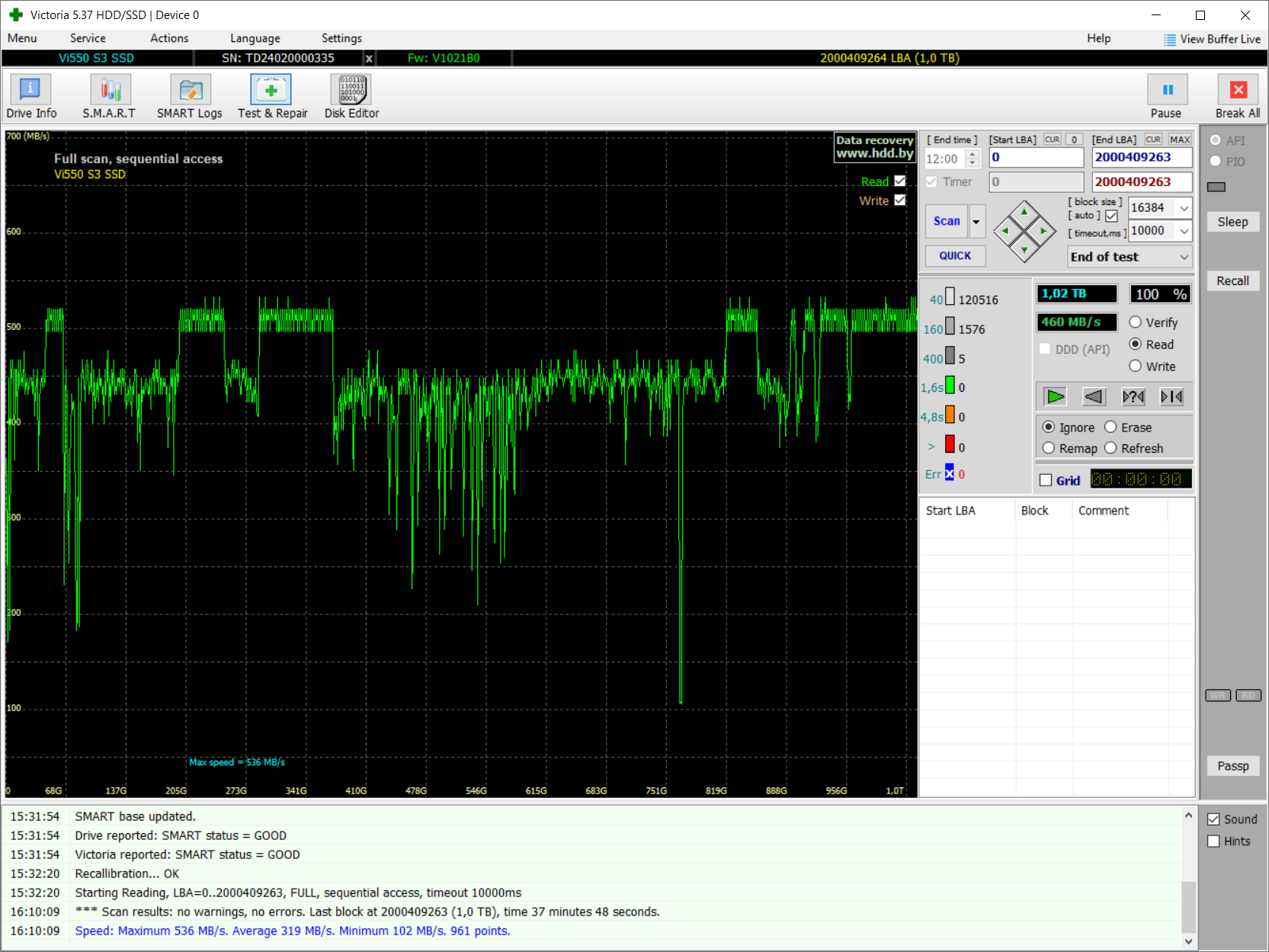

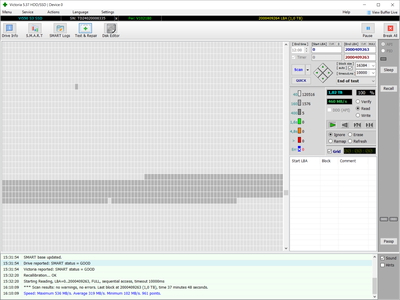

Пожалуйста помогите оценить состояние Sata SSD. Запись Q8T1 в CrystalDiskMark сильно различается от прогона к прогону, чтение вроде нормально. Скрины сделаны в ОС с него, но ещё я загружался и проверял с флешки WinPE, картина та же.
CrystalDiskMark_20250910134508.png [ 30.26 КБ | Просмотров: 1926 ]
2025-09-10_15-17-30.png [ 22.32 КБ | Просмотров: 1926 ]
2025-09-10_16-12-04.png [ 258.08 КБ | Просмотров: 1926 ]
2025-09-10_16-12-37.png [ 324.51 КБ | Просмотров: 1926 ]
CrystalDiskInfo_20250910152124.png [ 112.52 КБ | Просмотров: 1926 ]
Дело в том, что неделю назад у меня Samsung 980 поплыл, тоже запись до 200мб/с упала. И вот только я успел перекинуть данные на этот диск, тот с бсодом помер. Сейчас один диск в пк. Хотя уже заказал новый диск, но сейчас на измене, что и этот отъедет.
ASRock B650M-HDV/M.2 \ 7800X3D \ KingBank 2*24GB \ RTX 5070Ti Prime \ BD-PS850G \ SUN-M27BG130 \ WIN 10 PRO
Регистрация: 30.04.2013
по смарту все норм

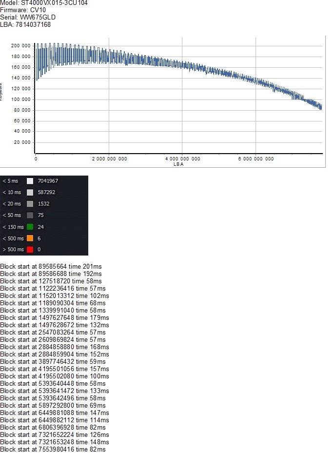

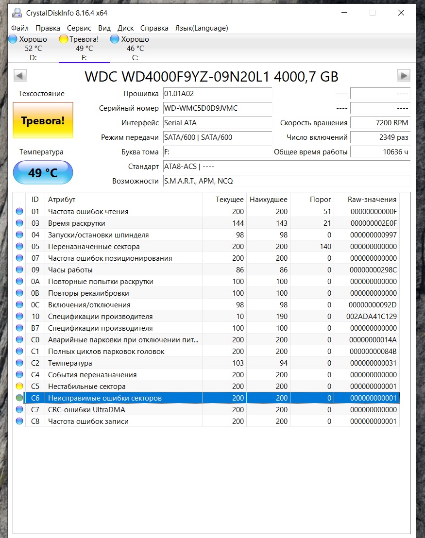

Прощу оценить новый винчестер первое включение: пусть работает или вернуть на обмен(?). Такую "пилу" встречаю впервые!

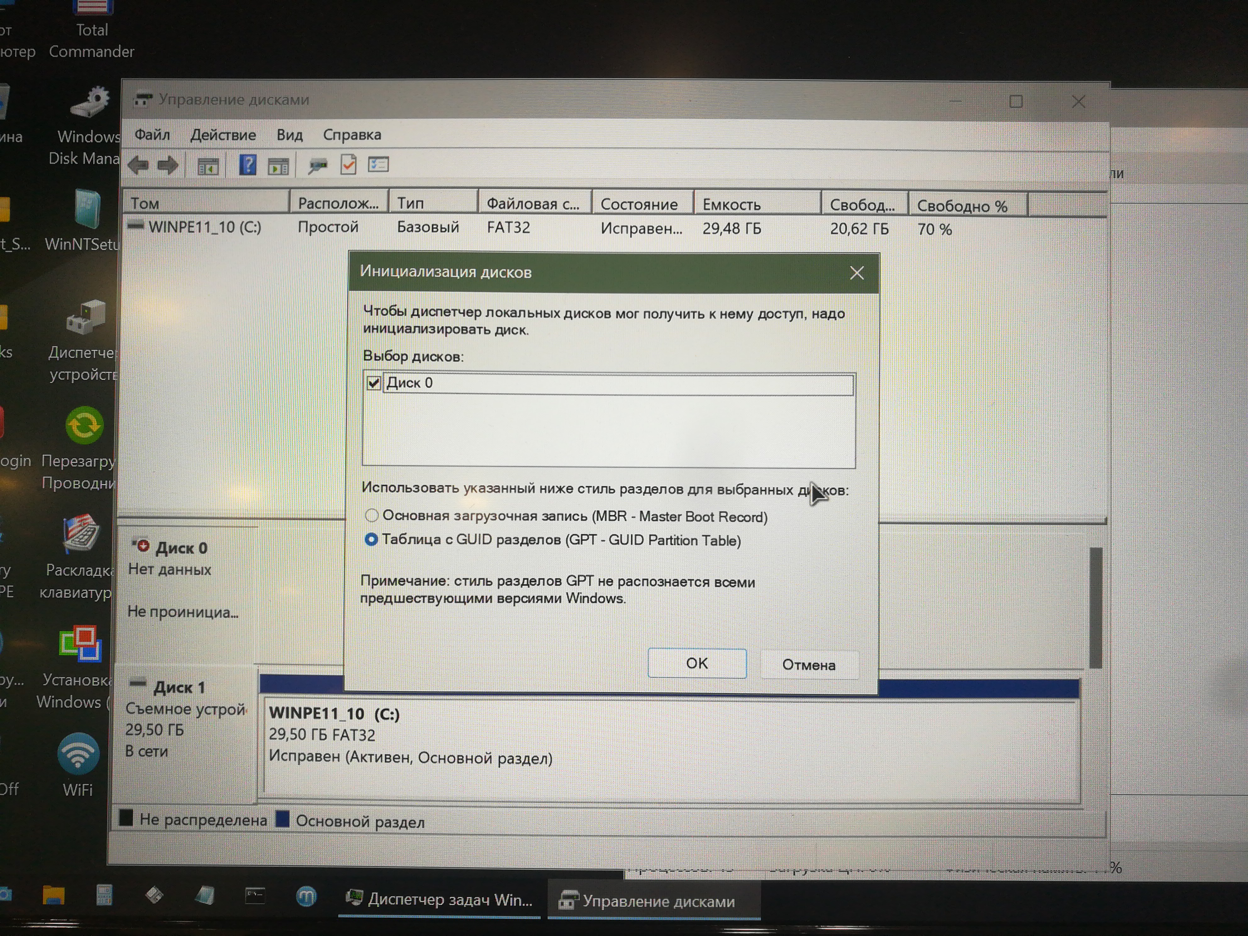

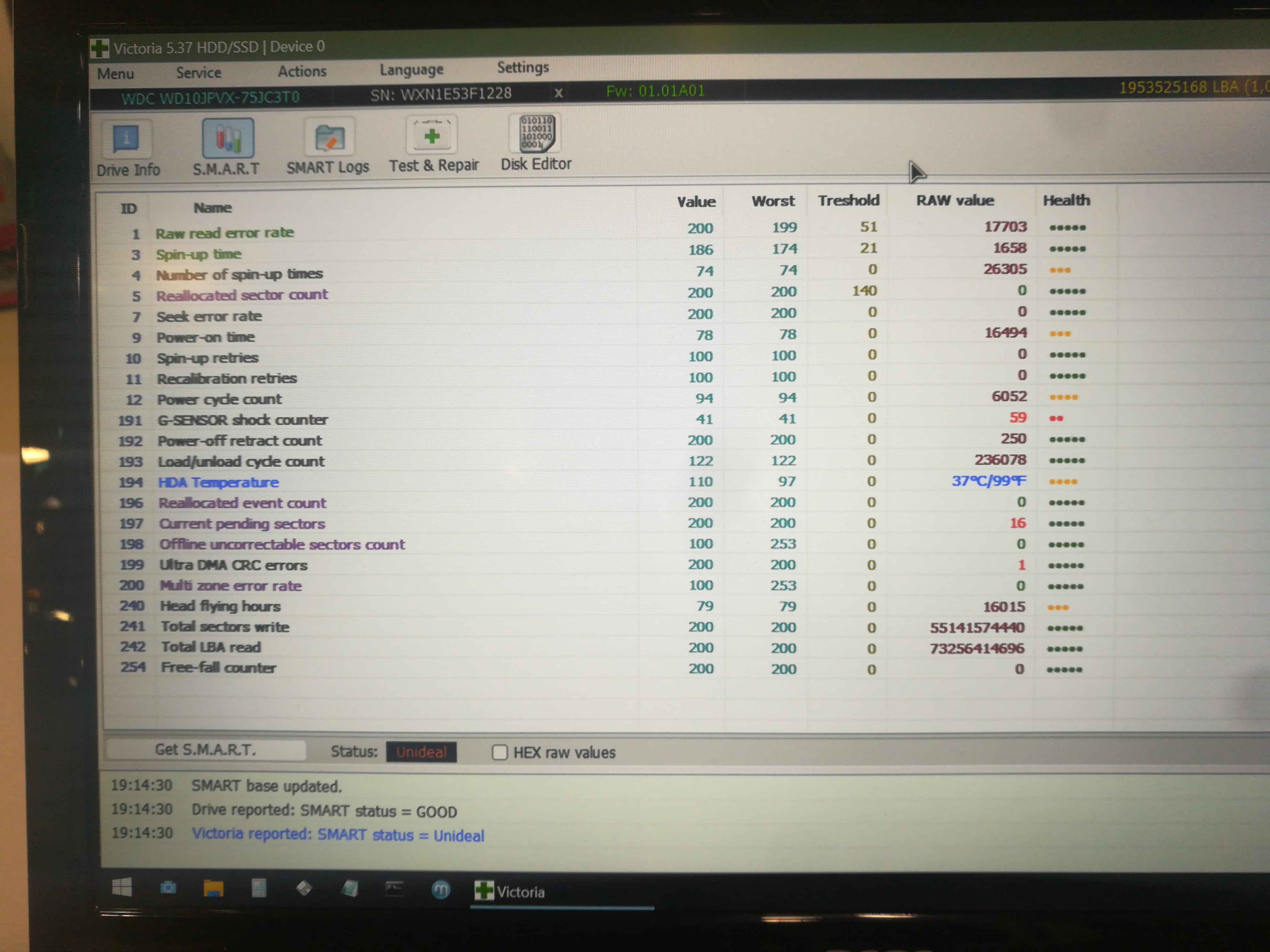

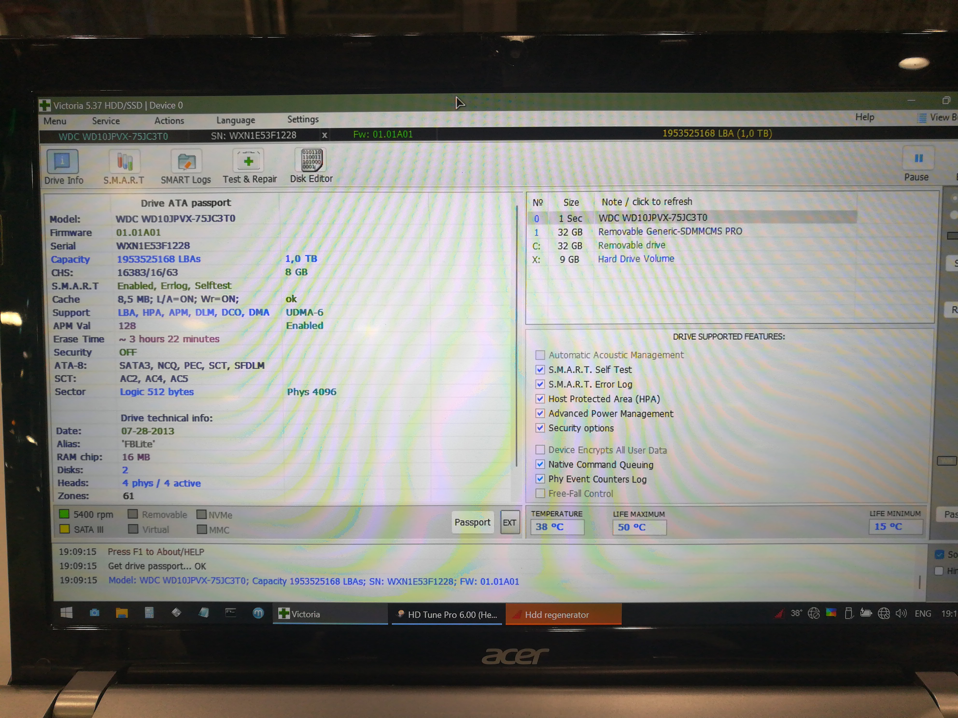

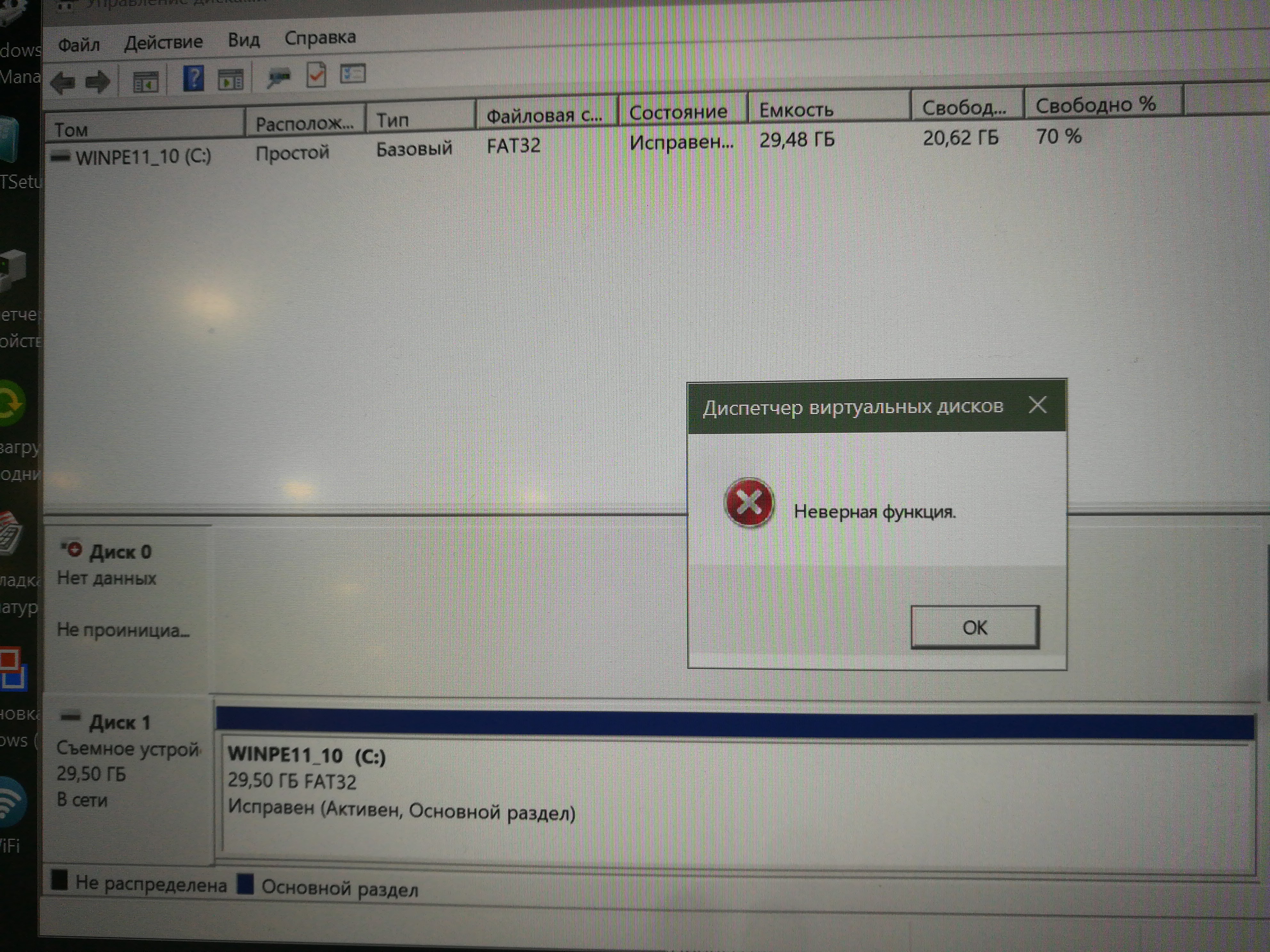

Всем привет! Помогите пожалуйста с такой проблемой. Заранее извиняюсь за простыню текста.
Ноут подруги подвергся атаке вирусов. Вирусы удалили диск D, прописали себя в автозагрузку, заблокировали вход в винду вообще, ограничив "время использования Windows". Незадолго до этого подруга переписала себе на диск D всё содержимое своего айфона за много лет, создав для этого соответствующую папочку "АЙФОН", вышло больше 50 гиг.
Ноут был отдан мне в руки, от вирусов мы почистили, вход в Винду восстановили, запустили восстановление системных файлов через "sfc /scannow". Диск D, оказывается, был не удален, а только лишен своей буквы диска. Вернули ему букву, содержимое было на месте, кроме той самой папки АЙФОН, вирус запаковал её в архив АЙФОН.7z, в котором запаролил всё содержимое , а оригинальную папку удалил.
Мне пришла шальная мысль в голову - почему бы не попытаться восстановить оригинальную папку "АЙФОН" всякими программами-восстановителями?) Ничего нового-то на диск D не записывалось, кроме одного текстового файлика. Ну вобщем, поставила (на диск С) R-Studio, провела скан диска D, он отобразил ту самую папку АЙФОН со всем содержимым, с красным крестиком рядом (я так понимаю, типа, Удалена). Ну, я поставила ему восстанавливать эту всю папку (а там больше 50 гиг), на свободное место на диске С, благо, хватало с запасиком. Пошли чай пить с подругой. В фоне всё это время выполнялось "sfc /scannow" в командной строке. Сейчас вот думаю что может следовало сперва дождаться а не нагружать процессор двумя задачами одновременно? Ну, вобщем, в тот момент мне показалось нормальным оставить одновременно и задачу "sfc /scannow" и задачу восстановления фоток. Я даже прогулялась на диск С, там где уже начала создаваться восстанавливаемая папка "АЙФОН", зашла внутрь, убедилась что там есть фотки подруги и они уже прекрасно открываются (из тех что успели восстановится).
Добавление от 16.09.2025 02:27:
Итог. Мы попили чай, возвращаемся. Смотрю на экран, написано в "sfc /scannow" 67%. Фотки были свёрнуты поэтому не знаю сколько там. Еще пару минут убили. Опять смотрю на экран - всё еще 67%. Вот тут я берусь за мышку и понимаю что на экране никуда не нажимается, интерфейс не реагирует. Секунд 10 вожу мышкой по непослушному экрану, и тут слышу из внутрянки ноутбука короткий звук сверчка. Ну, думаю, всё, видимо, споткнулся о место с битыми секторами, уже пошел пытаться их ремапить. Испугалась как бы он не разодрал полностью винт. У меня один раз такое было, когда на старом винте оказались бэды, я 2 года просто обходила это место и не лезла в бэды, всё работало. А как только полезла - сразу быстро весь винт начал ими покрываться. Поэтому тут зажала кнопку выключения ноута чтобы он там не ковырял до посинения.
И всё. После этого ноут не грузится, говорит No boot device. Опять перегружаюсь. В этот раз винт вроде подцепляется, но висит на экране Асер бесконечно (обычно под этими буквами крутется круголёк UEFI-шный и через 5 секунд пускает дальше). Я даже ждала несколько минут - с заставки никуда не идет. При этом опять услышала от винта звук сверчка. Поняла что дело дрянь. Перегрузилась, зашла в БИОС. Там не видно вообще этого винта.
Загружаюсь в WinPE с загрузочной флешки Сергея Стрельца. Я конечно, хочу увидеть СМАРТ винта. В "Мой компьютер" нету ни одного из локальных дисков что были на харде. Захожу в стандартную консоль "Управление дисками", там виден этот хард, но с красным значком и с сообщением о том что его надо проинициализировать. Нажимаю. Он спрашивает, как его проинициализировать - как MBR или как GUID (Скрин 1). Я честно не знала что ему ответить, но попробовала оба варианта и на оба он сразу тут же ругался (Скрин 2).
Тогда запустила HDTune - прога не стартует, хоть и висит в Диспетчере. Запустила HDDRegenerator - то же самое. Явно они все пытаются прочитать диск и из за этого очень долго тупят. Запускаю Викторию.
Она с богом пополам запустилась и после ДОЛГОГО ОЖИДАНИЯ всё-таки показала хотя бы базовую информацию о винте - название, объем, еще какие-то тех.данные (Скрин 3). Тут же сразу и остальные три пооткрывались что я запускала. В HDTune на месте названия винта - пустая информация. Но объем виден. Захожу в Health - СМАРТ пустой. При нажатии Обновить - опять подтуп программы. Вобщем позакрывала нафиг и HDRune и всё остальное кроме Виктории. В ней нажала чтобы получить СМАРТ. Она задумалась, опять долго-долго думала, и в итоге, хвала небесам, всё-таки дала мне СМАРТ. Прикладываю его на ваш суд (Скрин 4). Из того что я вижу своим необразованным взглядом - вроде ни одного ремапа нет. То есть сами блины и информация в сохранности? Но вижу что есть пендинги. Это вроде кандидаты на переназначение. Не знаю как к этому относиться. Вижу ошибки данных CRC... уж думала, может контроллер какой-нибудь погорел? Температура вроде нормальная. Есть ошибки шок-sence, ну не знаю, за пол дня мучений с ноутом мы двигали пару раз столик с ним но не так чтобы в футбол играть столиком или ноутбуком...
Вобщем, на сим я решила что получив СМАРТ сделала все что могла и дальше надо совет от умных мира сего, ноут выключила. Прикладываю все скрины, дайте плиз компетентное мнение, что вообще произошло и где я накосячила, и что сейчас с винтом.
IMG_20250916_010325_248.jpg [ 3.86 МБ | Просмотров: 1592 ]
IMG_20250916_010325_684.jpg [ 3.82 МБ | Просмотров: 1592 ]
IMG_20250916_010326_137.jpg [ 2.01 МБ | Просмотров: 1592 ]
IMG_20250916_010325_690.jpg [ 1.38 МБ | Просмотров: 1592 ]
винт полежал денёк, достала его из ноута, подцепила к своему стационарнику вместо одного из хранилищ, так комп даже не заводится, висит бесконечно на начальной заставке. То есть понятно что хард чудом не ожил, к сожалению. Может и пойдет дальше если долго подождать, но не стала экспериментировать без совета спецов.
