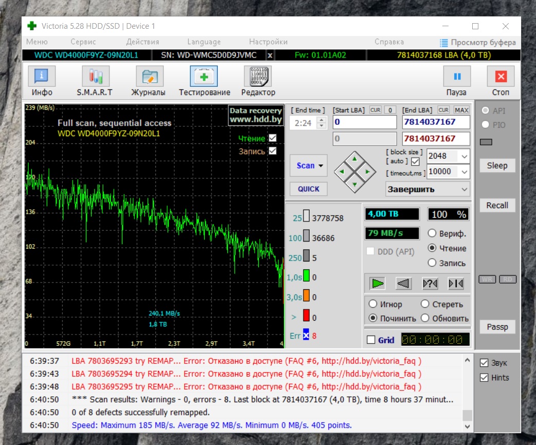

Прогнал викторию. результат на картинке. виктория эти ошибки отметила на диске и к ним теперь не будет обращения? или нужно что то отдельно еще делать.
Нет. ей не хватило прав. Вопрос #3
Профессионально дразню гусей. Дорого.
Регистрация: 03.10.2019
Там же написано Error: отказано в доступе. И 0 из 8 успешно починены. :-P
Записываешь сбойные LBA на листочек. На вкладке Редактор жмать справа внизу MBR Off, перезагрузиться. Диск должен пропасть из проводника, а в виктории он будет. Можно чинить, указав только нужный промежуток между [Start LBA] и [End LBA].
После всех манипуляций не забыть нажмать MBR On.

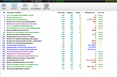

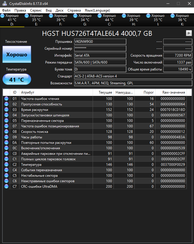

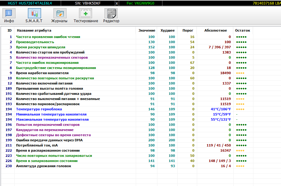

Доброе время суток, сейчас ровно 2 года с момента использования диском, как вам результаты вполне нормальные?

Регистрация: 22.12.2012
Не очень радужно, перегревается постоянно, даже сейчас 41 градус.
Регистрация: 22.06.2008
Откуда: Ленинград
41 это перегрев? 50 вот это перегрев.
тамуже у разных марок разная температура на показометре в одних условиях.
по моему опыту у тошибы он показывает больше всех, у сигата меньше всех. но это тоже от конкретной модели незило так зависит

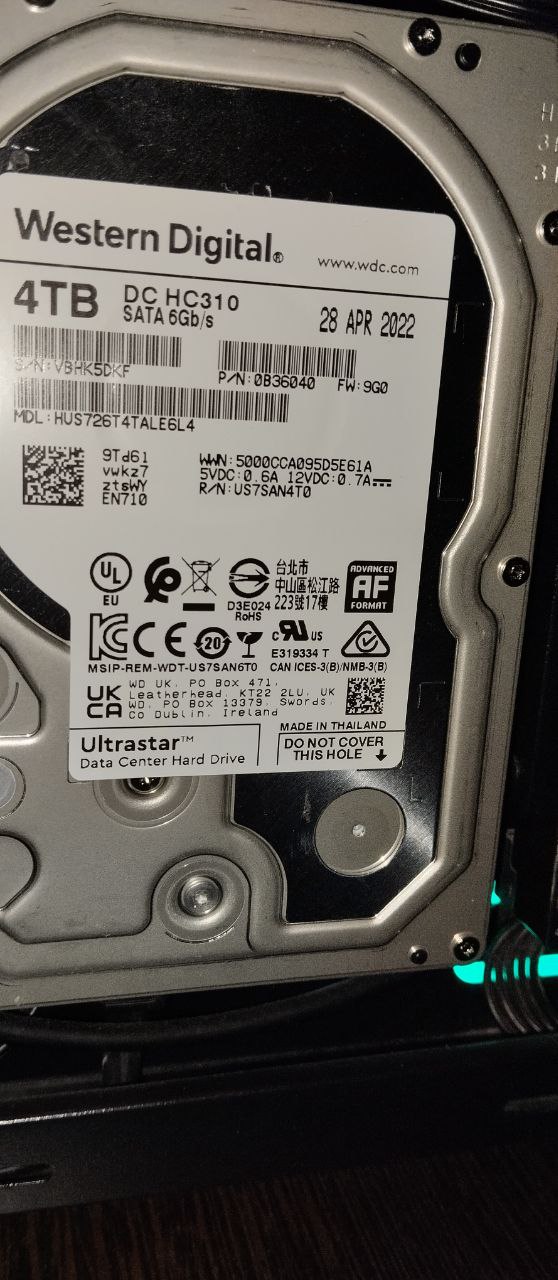

У меня уже есть 1 4Тб и служит 2 года вполне отлично, использую его как игровой для старых и игр которым не обязательны SSD, покупать 8Тб хочу на замену 1Тб Blue так-как место уже многим забито и сейчас стало необходимо хранить файлы установок программ или просто rar архивы.
Приложу фото 4Тб, а по поводу перегрева это вероятно из-за летней жары, так выше 41-42 не поднималась.

У меня не Хитачи, да сглупил и не заметил что максимум была 43.
У вас Хитачи, их купили вестерн диджитал, но это всё ещё Хитачи хоть и поменял название бренда
Регистрация: 25.02.2020
Хм а не подскажите где вы это поняли, я просто нуб зеро в таком.
По корпусу, корпус не изменяют, сотрите корпусы у Хитачи.
