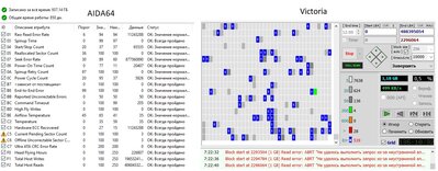

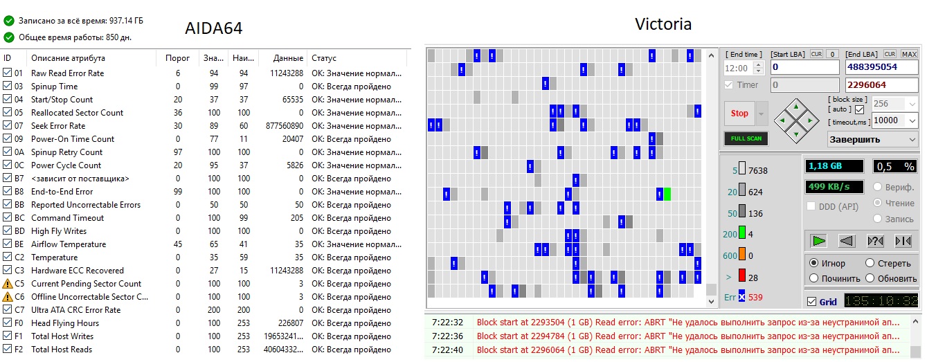

Пока пыжится Вика, на 1 гиг просмотренных = 500 мертвых кластеров. Из 250гиг общего. И оооочень туго идет.
Диск конечно старичок-малютка, но вроде как мне и не надо было много. Но вчера стала сбоить винда при старте загрузки и кряхтит-щелкает что-то периодически. Вот думаю, а не он ли закапризничал недавно. (ОН, вытащил его - проблемы с виндой исчезли) с самим диском пока остались
Стоит ли спасать? И как долго сможет пролежать отключенным в текущем малорабочем положении, чтобы потом можно было выгрузить информацию? Там в целом не так чтобы прям жизненно необходимые вещи сохранены. Фотки, программы, картинки и с 10 любимых фильмов в хорошем качестве. Пока снял ХДД, все равно нет куда переносить.

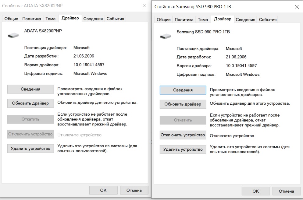

Alexshanghai Драйвер NVME проверьте на всякий случай. Винда иногда вместо стандартного хрен знает что подкидывает.
с дровами все ровно... в общем снял протер. поставил обратно и результат ровно такой же. какой то программный косяк.
