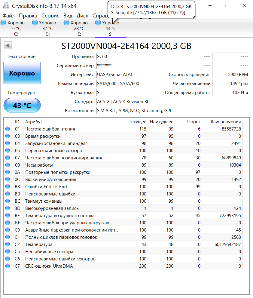

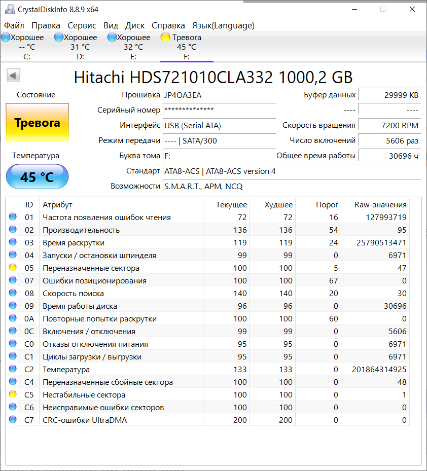

trofey s.m.a.r.t и смотреть. есть или нет ошибки, сбойные/переназначенные сектора. пример
2022-01-04_143817.jpg [ 568.48 КБ | Просмотров: 1666 ]
2023-11-09_195142.jpg [ 664.54 КБ | Просмотров: 1666 ]
это с Hitachi HDS (с переназначенными) и IronWolf [ST2000VN004] где всё хорошо,
с WDC не найду скрин. индексы параметров могу отличаться.
