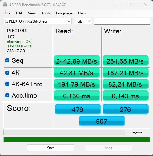

Через Macrium reflect снял образ, встроенным в биос санитайзером стер все данные на диске. Раскатал с загрузочного диска образ, там так же по умолчанию стоит активным пункт послать трим после завершения раскатывания образа. Стало 260мб/с на линейной записи. Что-то другое мешает :(

У меня та же картина в системном PLEXTOR PX-512M9PeGN. Соседний кетайский НЕТАК в пси-экс 2.0 на запись 1000+

Hro Раньше было лучше. Когда только второй диск появился примерно полтора года назад, я гонял бенчи у обоих и всё было в рамках разумного- совпадало более-менее с обзорами из интернета.

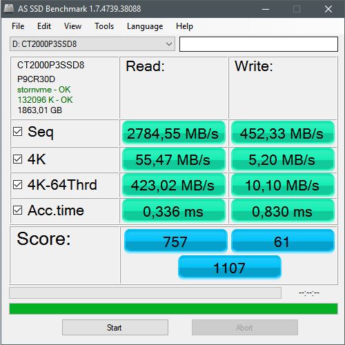

Может конкретная версия драйвера винды чудит. Так бывает. Вот например что происходит со скоростью записи Crucial P3 с дровами винды версий 1607/1709 другие не проверял на дровах 21H1 всё приходит в норму.
выглядит так:
CrucialP3_ASSSD_win1607.JPG [ 60.07 КБ | Просмотров: 1498 ]
и он же с дровами от самсунг
Crucial_P3_ASSSD_samsungDRV.jpg [ 84.63 КБ | Просмотров: 1498 ]
Самсунговский драйвер должен быть самым быстрым, там или принудительно ставится обычный, или модифицированный с установкой сертификата.
Перед заменой на всякий рекомендую сделать контрольную точку восстанволения. На случая блюскрина. Маловероятно но все может быть.

У меня сейчас занято 100гб. Судя по всяким обзорам из интернета слц кэша там должно быть около 6гб. Тесты по умолчанию гоняют гиговый файл.. А скорость записи проседает будто он сразу в медленный режим проваливается.

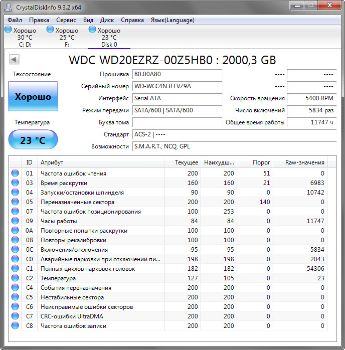

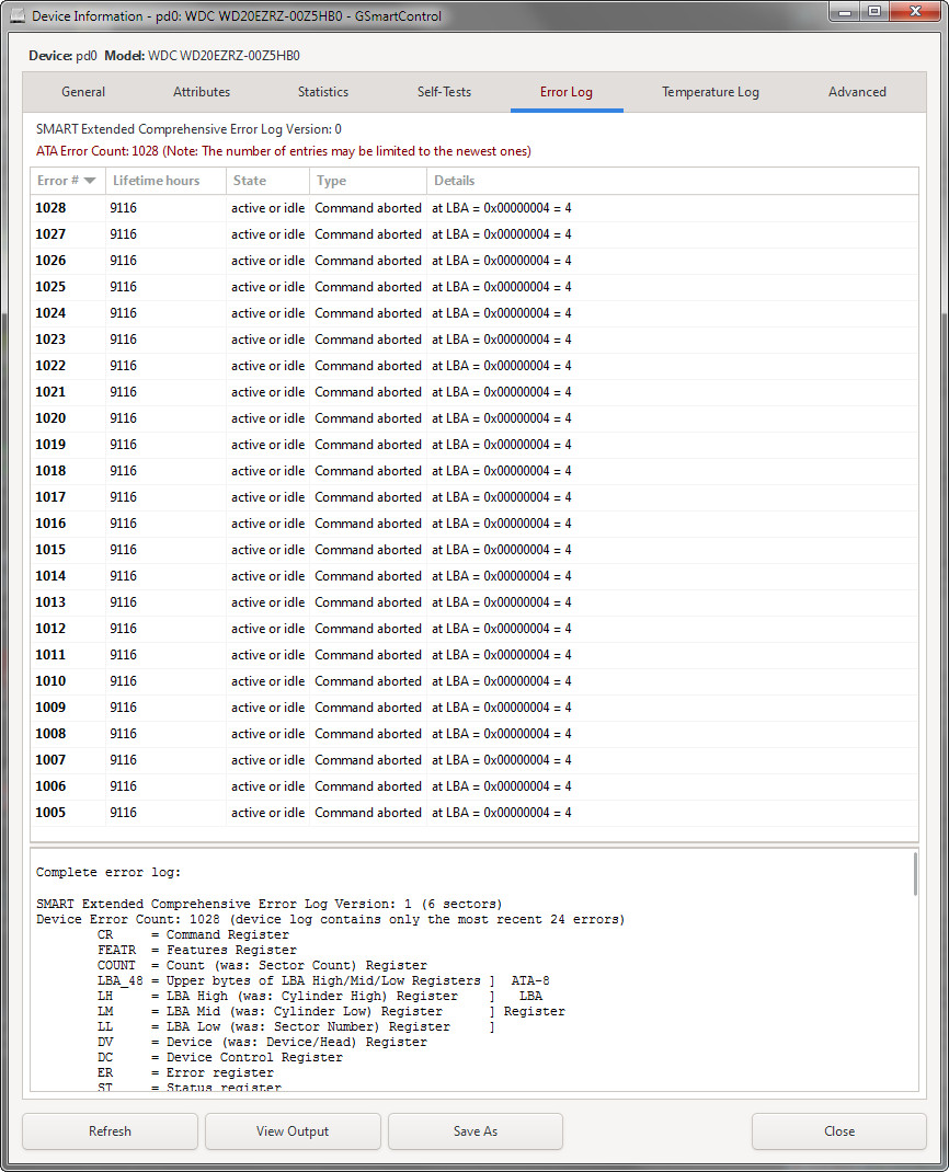

Приветствую, нужна помощь в след. вопросе. Покупаю с рук HDD 2 Tb SATA 6Gb/s Western Digital Blue <WD20EZRZ> 3.5" 5400rpm 64Mb. Показания в Кристалдискинфо и Виктория для меня вполне приемлемые, учитывая 11747 часов наработки. Медленных, плохих блоков и т.д. нет. Но насторожила инфа в GSmartControl на вкладке Error Log. У всех других ранее проверенных дисков там было пусто. Тут совсем нет (два скрина прилагаю). Прошу объяснить значение инфы в окне GSmartControl и критичность ошибок. Заранее благодарю за содержательный ответ

andreyfe у меня тоже ВДшки спамят ошибками в логах. Не хочу их больше покупать, все дохнут быстро последние лет 10. Как у тебя обычно спамит, если провод косячный или воткнут плохо. Но может быть и что-то плохое.

andreyfe, сейчас обратил внимание, у тебя там все видимые ошибки в одно время произошли и на одном блоке :) Это уже как-то странно.
