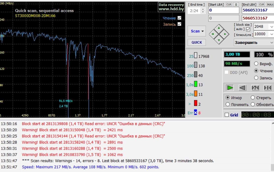

здравствуйте. кажется помер мой Seagate Barracuda ST3000DM008 3TB. стал записывать на него новый сериал и ошибка. Сделал быстрый скан аидой, там проблемы на 1 и 1,4 ТБ.
se3.jpg [ 452.99 КБ | Просмотров: 1126 ]
файлы вне этих мест без проблем перекопировал на SSD. читал, что некоторые "обрезали" пару таких проблемных мест и диск еще служил от одного до нескольких лет. хотя чаще были отзывы про скоропостижный выход из строя всего диска.

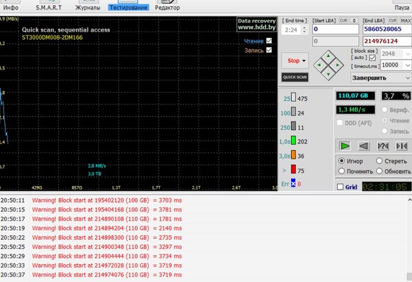

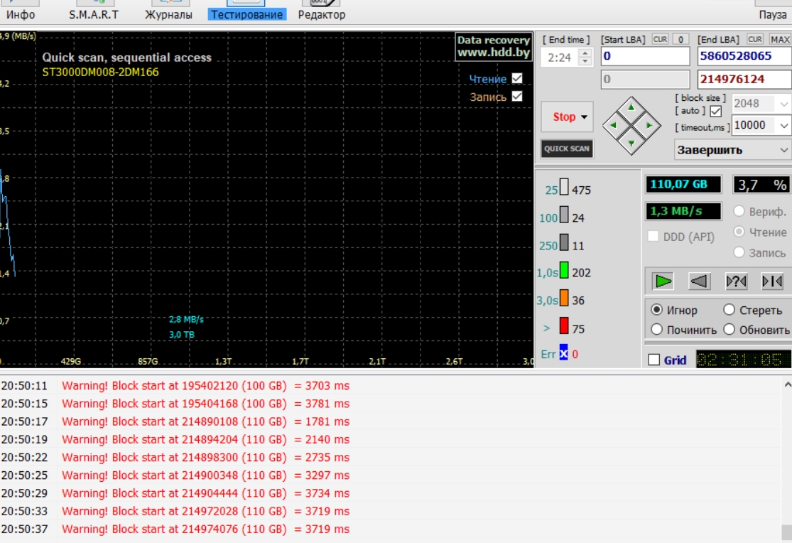

Запустил на другой день полное сканирование, там уже три проблемных области, а после 1.4 ТБ так и были только плохие блоки. А на другой и весь диск красные блоки стал рисовать и скорость стала как у китайской флешки - около 2 мб/с.
se34.jpg [ 440.04 КБ | Просмотров: 1126 ]

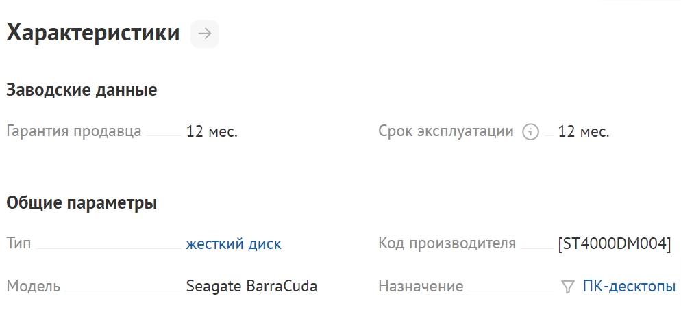

надеюсь, это они ошиблись со сроком эксплуатации
1212.jpg [ 97.55 КБ | Просмотров: 833 ]
А чо пишут под значком если навести, где срок эксплуатации?
Добавлено спустя 2 минуты 59 секунд:
прочитал. фигня какая-то. типа через 12 мес ваш диск по команде из пентагона станет тыквой.
ошиблись. На мои текущие барракуды официально 600к включений / 4800 часов в рабочем режиме / 240ТБ данных (чтение+запись) расчётный период эксплуатации, что из этого наступит быстрее :)

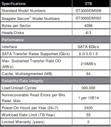

там по часам наработка и зависит от нагрузки,в целом диск рассчитан явно не на 3г скорее на 5-8 но это от условий пользования зависит,на долговечности сказывается температура,кол-во записанных данных там где 24/7 пишутся торренты менее проживет,всякие ударные вибрации,качество питания бп,загрязненность воздуха лучше не курить в квартире,хоть там и фильтры,но мелкодисперсные частицы могут попасть и туда,так же чем сложнее диск устроен тоже надежность снижается
st3.jpg [ 65.5 КБ | Просмотров: 718 ]

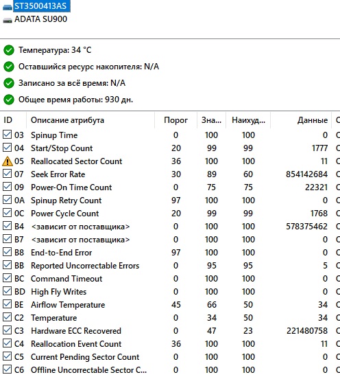

st3500
st3500.jpg [ 105.12 КБ | Просмотров: 695 ]
вот щас диск от знакомого на стенде работает,видно что нагревался под 50С до меня,от этого скорее всего у него и пошли релокейты всякие
