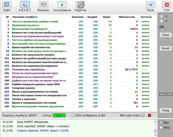

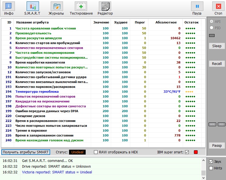

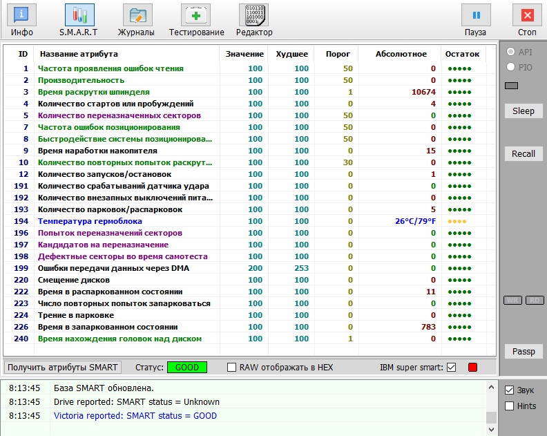

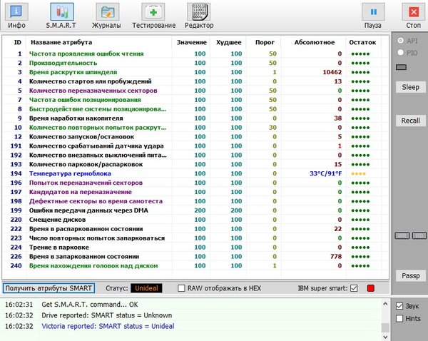

Всем доброго дня. Знатоки подскажите, купил диск таких у меня еще не было, Hikvision на 6 ТБ, позиционирующийся как вроде для систем видеонаблюдения, что то вроде WD purple, но WD стоит за двадцатку а этот 13ка, подкупила цена :D
Немного погуглиф нашел инфу что Hikvision это OEM Toshiba.
Суть проблемы, в первый день как пришел диск визуально его осмотрел, выглядит как новый не придраться, прогнал его через Victoria получил вот такие результаты
01.jpg [ 161.31 КБ | Просмотров: 1558 ]
02.jpg [ 209.1 КБ | Просмотров: 1558 ]

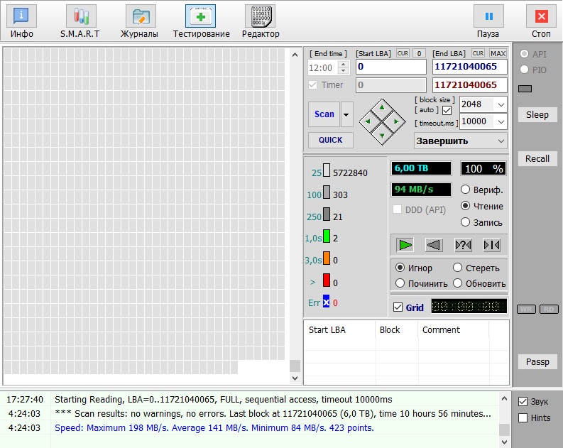

Сегодня решил проверить свой старый диск и машинально щелкнул по смарт на Hikvision и обнаружил в параметре Количество срабатываний датчика удара 1 и после этого статус смарт с GOOD сменился на Unideal
04.jpg [ 212.32 КБ | Просмотров: 1558 ]
При этом CrystalDiskInfo по смарт пишет все отлично.
Почитав инфу, наткнулся что некоторые диски могут менять данный параметр даже от собственной вибрации.
Диск стоит в DAS с самой покупки, не ронялся не двигался. Вопрос стоит волноваться или нет :-) подскажите кто в теме ;)

Gemer ну если ты диск не двигал и не ронял, от единственного срабатывания датчика вреда может и не быть. Если счётчик не будет расти. :D У меня был плюс один в него просто от захлопывания дверцы корпуса.
Добавлено спустя 2 минуты 23 секунды:
Remarc а это разве не отказ? Посмотрят смарт, запишут ударное повреждение и гуляйвася.
R9 5900X / Asrock X470 Taichi agesa 1.2.0.F / 32Gb F4-3200C14D-16GFX 3733 14-14-14-28 1,5V / RTX 4070 Super / 2560x1440 240Hz

Hro писал(а):
Если счётчик не будет расти. У меня был плюс один в него просто от захлопывания дверцы корпуса
Вот я тоже думаю может когда крышку своего DAS захлопывал от этого и сработал.
А вообще на одном из форумов интересное обсуждение попалось ,у человека диск толи Hitachi толи Toshiba и сначало Количество срабатываний датчика удара было 1, и тоже статус с GOOD сменился на Unideal, потом эта строчка резко стала увеличиваться вплоть до 56 или 57 тысяч, а затем через какое то время при очередном просмотре смарта Количество срабатываний датчика удара стало 0 и статус с Unideal снова сменился на GOOD, как там пишут так и не понятно что это было глюк какойто или что :-)
За своим пока понаблюдаю ну и за одно еще раз прочешу поверхность диска в Victoria .
Всяко бывает. Я вот коцнул свою тошибу всё-таки. Но не с первого раза, понадобилось несколько попыток. :D
Это прикол чисто программы Victoria, таким образом прога просто обращает ваше внимание на определенные некритичные параметры (но тем не менее заслуживающие внимания). Статус смарт он или гуд или бэд и зависит от критичных атрибутов имеющих пороговое нормализованное значение.
Естественно как данный ивент отображенный в смарт повлияет на жизнь накопителя никто не знает. Насколько было значимым сообщенное жесткому диску ускорение "удар", вибрация, в какой плоскости и привел ли он к соприкосновению голов с пластинами или там просто датчик настолько чувствительный. Наблюдайте.
Многие модели hdd к слову вообще не фиксируют или не отображают подобные события. Хотя за время службы нередко подвергаются тряскам или ударам.
Ну и надо сказать что современные hdd имеют ряд технологий предотвращающих повреждение как головок так и поверхности блинов, начиная от шоковой блокировки голов и заканчивая специальной конструкцией слайдера и наличием антифрикционного покрытия на пластинах минимизирующих последствия контакта т.е. даже если был контакт голов и блинов. Там на самом деле целый длинный ряд ноухау у каждого вендора свой но +- все в одну сторону развиваются.
