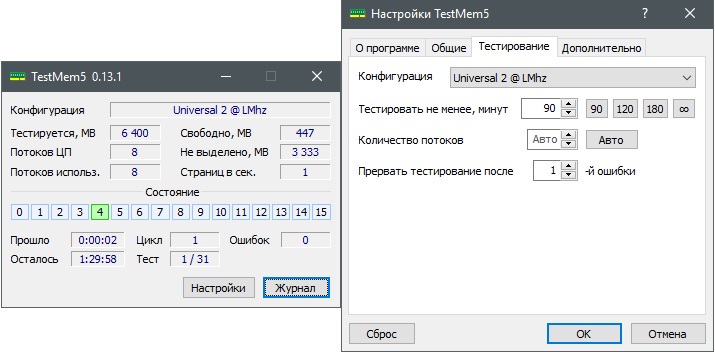

Регистрация: 23.03.2023
dimka11 писал(а):
встроенная проверка памяти Windows 11, насколько хорошо проверяет память?
Я бы все таки порекомендовал спец утилиты. Потому что отловить проблемы в памяти бывает не всегда просто и быстро. Конкретно то что я скинул - очень просто в применении и даёт хороший результат. Например на 16GB минут 40-60 с профилем Universal 2 достаточно чтобы быть уверенным что ошибок в памяти нет. Здесь, на этом форуме применяется очень широко. Если переживаете за вирусы, то напрасно, это программа написана людьми с форума (автор оригинальной утилиты serj) с открытыми исходниками, там все нормально.
Скриншот
TM5-0.13.jpg [ 69.63 КБ | Просмотров: 1348 ]
Кроме того есть и другие тесты, тест памяти в OCCT, есть Memtest86+ с загрузочными образами...так что конечно выбор за вами. Можете начинать с тех вариантов что для вас удобнее, можете и тест винды запустить (или Aida64), но он не всегда покажет проблему там где она есть.
Я бы еще предложил Prime95 в режиме blend, но он сильнее греет проц, и надо проконтролировать что по умолчанию выставлен (почти) весь объем памяти. Хотя я бы выбрать режим Custom, указал весь объем памяти минус 400-500MB, FFT Size 256-512 или 512-4096 (то есть исключил таким образом небольшой размер FFT и несколько снизил таким образом нагрев).
Ну и все таки выложите смарт, может зря грешим на память и там все таки проблема с ссд. В смарт не всегда программы определяют наличие проблемы сигнализируя "Плохо" и надо посмотреть значения конкретных атрибутов.
