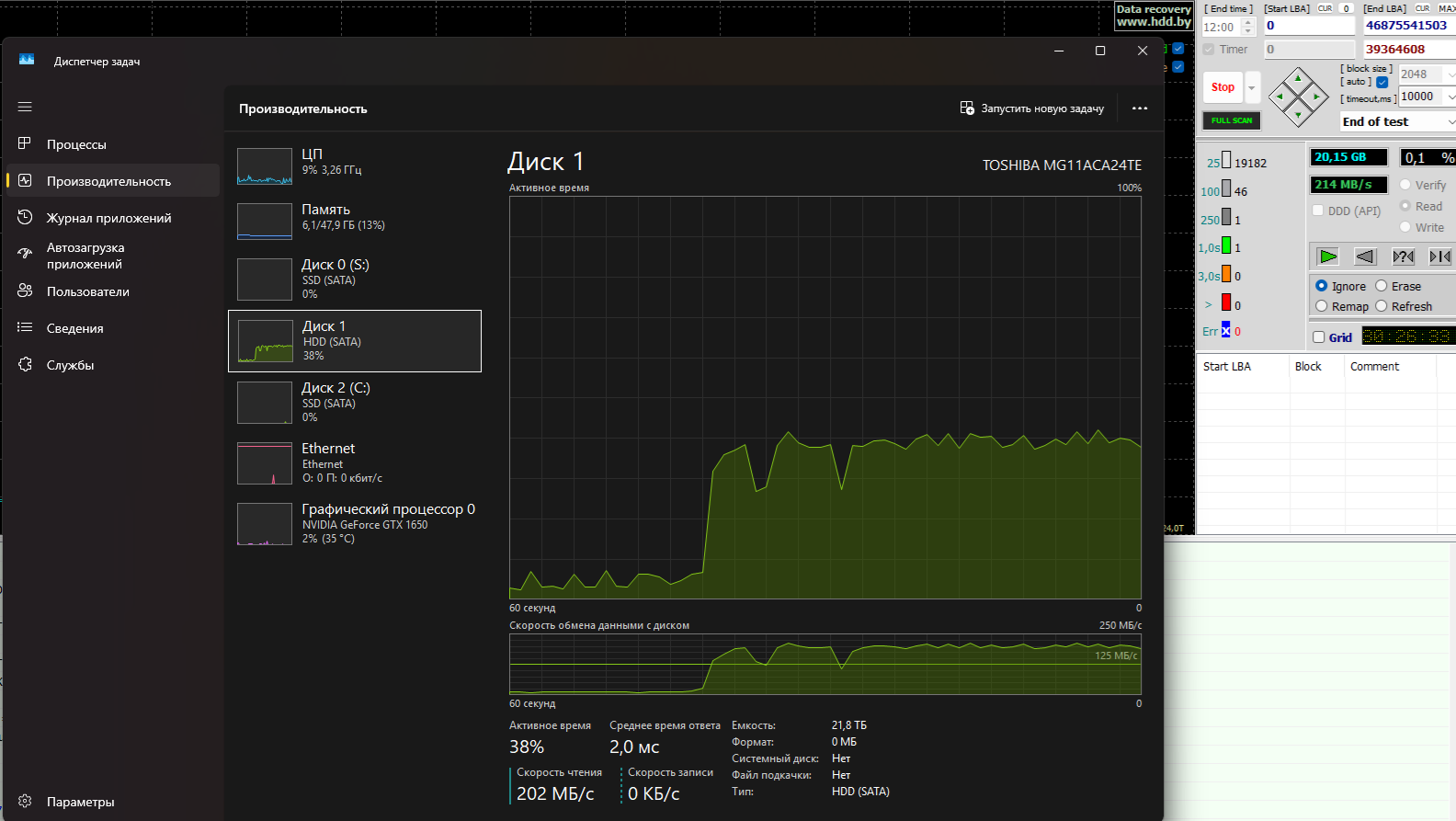

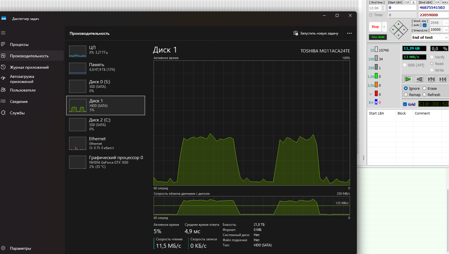

Итак, обещанные скрины (не забудьте нажать на те, что отображаются маленькими, для увеличения):
1. GRID включен, скорость 11-13 мб\с (на скрине видны скачки скорости, когда я включал\отключал галку на GRID):
GRID включен.png [ 158.33 КБ | Просмотров: 2606 ]
2. GRID отключен, скорость 200+ мб\с:
Без GRID.png [ 152.59 КБ | Просмотров: 2606 ]

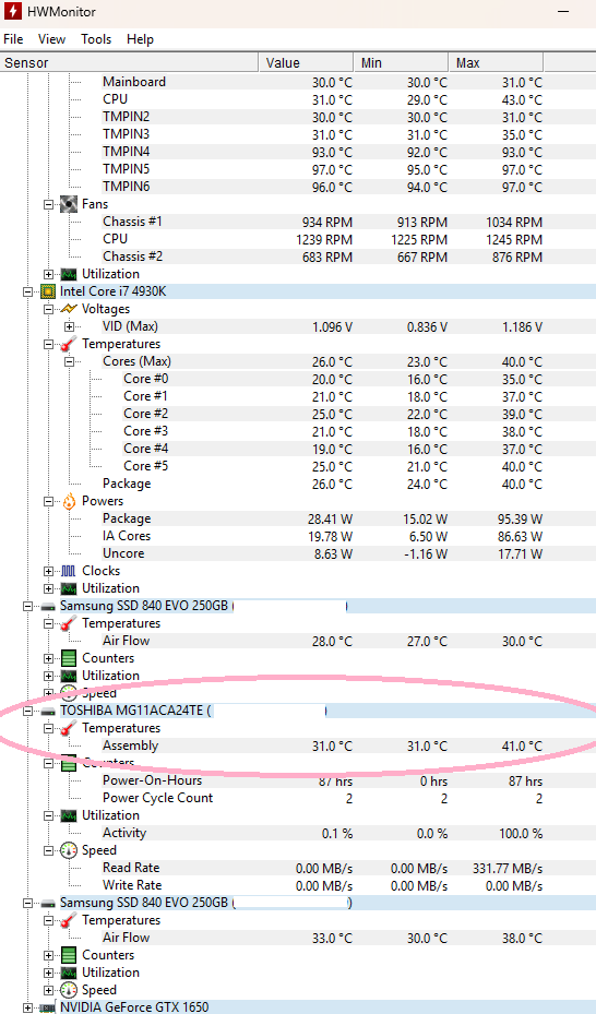

3. Температуры за время тестов (от 31 до 41):
Температуры.png [ 130.42 КБ | Просмотров: 2606 ]

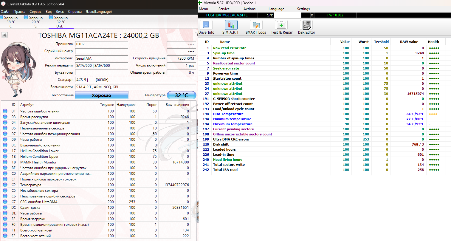

4. СМАРТ-данные, которые были при первом включении диска (до тестов):
СМАРТ.png [ 528.5 КБ | Просмотров: 2606 ]

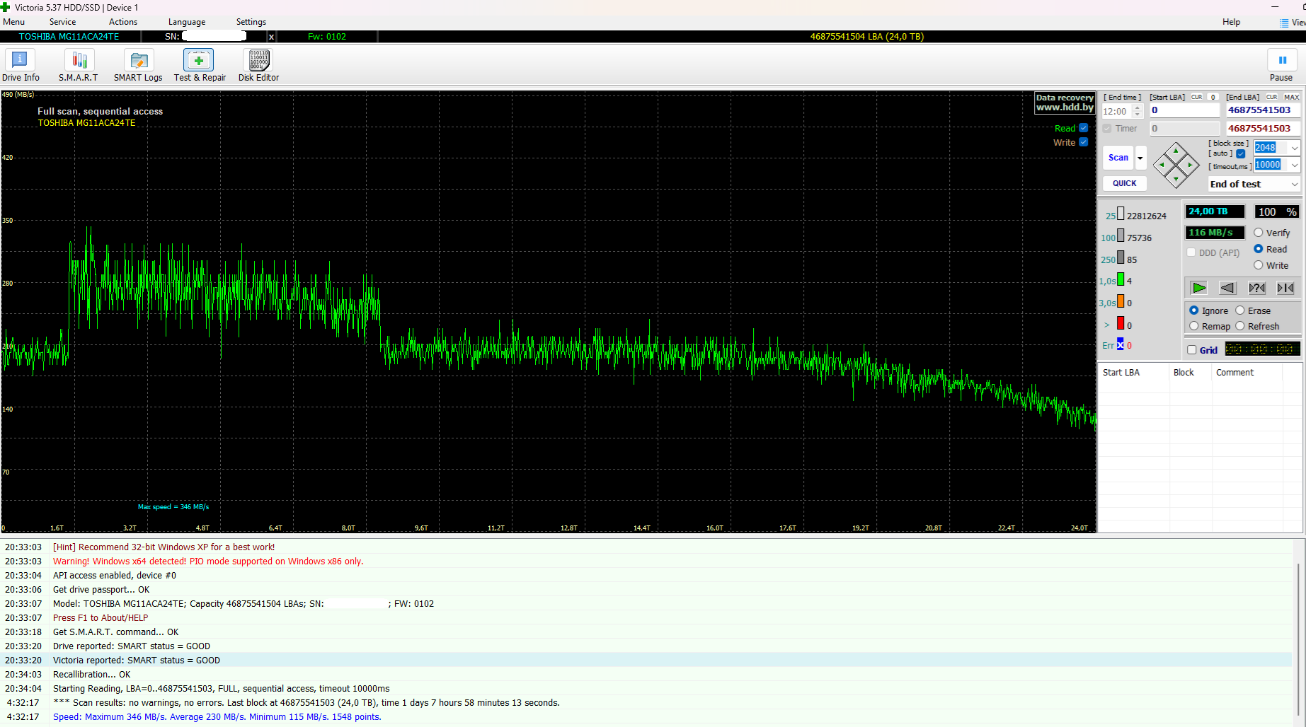

5. Итоги теста в "Виктории" (интересно, что после 2 ТБ скорость, судя по графику, внезапно даже выросла, ну а к концу теста ожидаемо снизилась):
Виктория итоги.png [ 151.69 КБ | Просмотров: 2606 ]

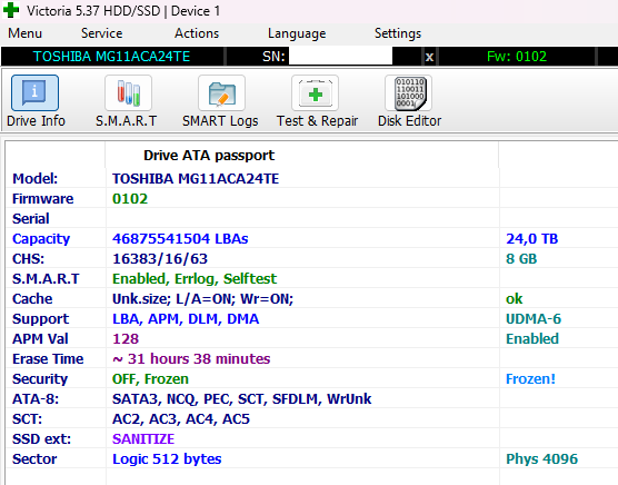

Дополняю инфу. 32 почти часа шло сканирование моего диска в "Виктории" (скрин в предыдущем посте), что согласуется с информацией в ATA для времени, необходимого для полного стирания этого диска (примерно 31 час 38 минут):
Виктория АТА.png [ 30.47 КБ | Просмотров: 2594 ]
Кстати: "Security - OFF - Frozen" на скрине выше что означает? У диска всё же предусмотрены какие-то механизмы защиты данных, но они "заморожены" (выключены) в данный момент?

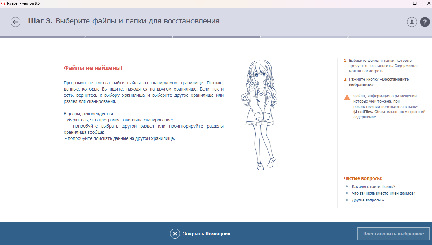

Решил до создания раздела прогнать через Rsaver (бесплатная утилита для поиска и восстановления удалённой информации, в том числе после удаления разделов и быстрого форматирования) (сканировал целиком физический диск), дождался полного завершения процесса. Как итог - не найдено ничего (скрин ниже). Так что либо диск совершенно новый, либо кто им ранее потенциально пользовался - не поленился сделать полное стирание данных\полное форматирование.
Rsaver.png [ 123.54 КБ | Просмотров: 2594 ]

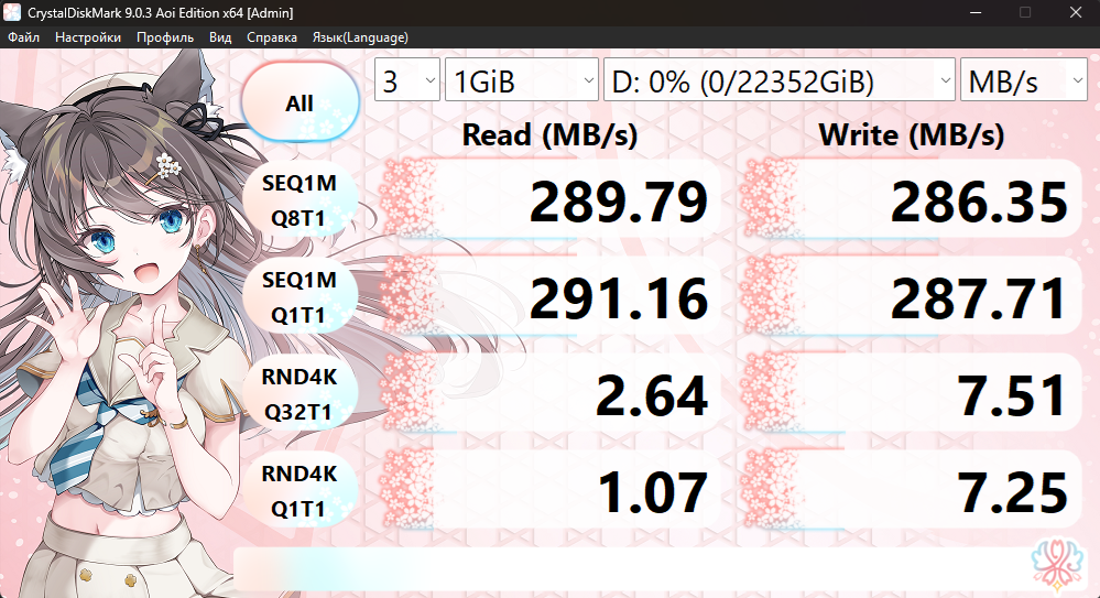

После тестирования в Rsaver и убедившись, что всё в порядке, создал простой том на весь доступный объём диска. Провёл лишь один тест (дефолтный) в Crystal Disk Mark, результаты на скрине. Всё отлично!
CDM.png [ 672.97 КБ | Просмотров: 2594 ]

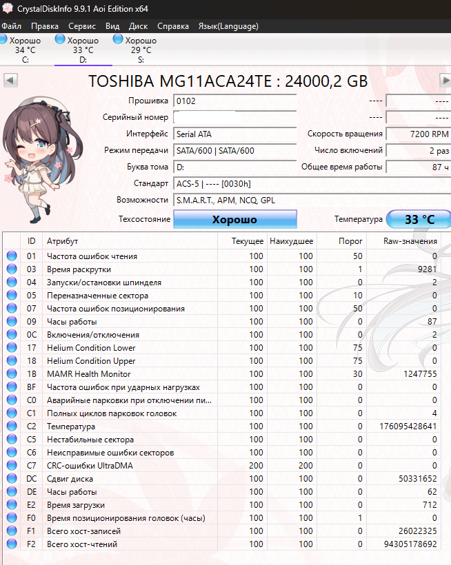

А вот такие СМАРТ данные на скрине ниже после всех тестов. Интересно: 87 часов - общее время работы диска, а часы работы (параметр DE) - 62, то есть СМАРТ учитывает, сколько времени диск был активно нагружен по сравнению с общим временем подключения к электропитанию! Причём время позиционирования головок осталось равно 0 часам. Полных циклов парковок головок - всего 4. Есть ещё какой-то странный параметр "Время загрузки" (712).
В общем, вот СМАРТ после тестов:
SMART после тестов.png [ 434.06 КБ | Просмотров: 2594 ]
Да уж, не повезло вам, это ненормально на новом диске, наверно возвратный с проблемой вначале.
Что защита паролем отключена а стирание заморожено и не может запустить очистку данных.

Скажите: эти проблемы на графике скорости, насколько они критичные и что это вообще может быть? Вся область битая и там были сделаны ремапы? Но столько резервных блоков нет же у винтов. Чем вообще чревато в дальнейшем всё это? Одно ясно точно: вот этот график "Виктории" ни один сервисный центр не признает проблемой и основанием для возврата, это я абсолютно уверен. Смысла возвращать нет никакого.
Откуда я знаю, я не из будущего где вы рассказали насколько это было китично.
Больше похоже на царапины, было бы битое, график был гораздо кривее и куча задержек в несколько секунд.

Saturnus, а Вы как считаете по моему скрину "Виктории", похож ли мой случай на такие аномалии, о которых говорите? Видны же как раз просадки скорости и странные скачки.
А вообще конкретный диск, напомню, за 30 ноября 2025 по дате производства. Что с ним надо такого сделать за считанные месяцы, чтобы он потенциально убился битыми секторами? Даже если он сутками эти месяцы работал в ЦОД. Или просто такое изначально могло быть от завода (брак) и это кто-то попытался скрыть (вполне успешно, надо сказать, если всё так и было)?
Напугали меня совсем в этой теме насчёт графика скоростей, теперь вот сижу и думаю, не перетестировать ли 20 ТБ WD Gold жёсткий диск, о котором писал в том числе вот тут: Помощь в решении проблем с HDD и SSD. Полезная информация на 1-ой стр. #18705063 График-то ведь тогда некорректный получился, учитывая тот факт, что тест делался на низкой скорости, когда всё время теста галка на GRID была активна (тогда я ещё не знал, в чём дело). Кто как думает, достаточно ли отсутствия битых секторов по итогам того теста или лучше всё же протестировать заново, чтобы оценить полноценный график кривой скорости? С другой стороны, даже если и будут аномалии, не нести же рабочий винчестер в сервисный центр только из-за этого, его в лучшем случае вернут, как было…
Тем временем я оставил отзыв на сайте продавца на обсуждаемый жёсткий диск Toshiba MG11 [MG11ACA24TE], https://www.dns-shop.ru/product/cf2e1a9 ... e/?opinion - желающие могут ознакомиться (ник мой там тот же, разумеется).

Remarc, а как Вы считаете, велики ли шансы, что мой диск Б\У и\или с серьёзным заводским дефектом (учитывая необычный график скорости в тесте поверхности «Викторией»)? Похожа картина?
А вообще производители жёстких дисков придумали бы, что ли, аппаратную какую защиту от подобных действий, чтобы если они и проводятся, чтобы нельзя было скрыть в дальнейшем факт их проведения.
без понятия,в моем понимании равны 0,у современных дисков все зашифровано и тд,график скорости как по мне так же не является какой-то аномалией,учитывая что диск многопластинный как там распределено место неизвестно
Царапины пластин с данными?! Так это ж тогда вообще полная жесть и в этом случае "Виктория" бы зашлась в ошибках и предупреждениях, сколь бы там ни сбрасывали СМАРТ и ни делали ремапы, разве нет? Да и если головы проехались по пластинам, то как бы при следующем тестировании это было бы сразу видно, ну и сам диск стал бы шуметь характерно.
так и есть,была бы куча медленных секторов >500мс + unk и тд
AM5 R7 7700=6050Mhz air WR
Регистрация: 22.12.2012
Так я в целом о похожих на мой случаях, есть ли какие прогнозы по диску, насколько критична такая ситуация и насколько часто подобное встречается на практике, бывает ли это у истинно новых дисков.
Так я написал, ничего хорошего, но сколько проработает никак не говорит, бывает неделю работает, бывает год и три даже, но бывают данные плодятся в таких местах, всё зависит от серьёзности царапин.
Я не знаю с чем они, диск у вас, посмотреть с чем они нужно вам.
Если царапины небольшие, с чего вдруг, на ваших старых дисках тоже они есть обязательно, головы за жизни постоянно сталкиваются с поверхностью и Виктория и смарт не заходятся, но бывает и заходятся, смотря как серьёзно сталкиваются, например если громко музыку слушать можно и за неделю убить диск, у знакомого так было.
Не всегда, бывает нужно не одна сотня пролёта голов по царапине что бы она разрослась, а бывает нужно только записать в эту область и сразу проблема с чтением этих секторов появляется, потому тест чтения не всегда нчто даёт, обычно нужно прописать диск полностью и только потом прочитать.

Конечно, можно ещё на запись провести тесты в «Виктории», тем более что оба диска ещё совершенно пустые, но не уверен, так ли это важно и какой смысл. При тестировании чтения битых секторов и даже малоскоростных нет, а при тестировании на запись они разве могут появиться?
Или всё же тестирование «Викторией» на запись настоятельно рекомендуется вместо режима чтения?
В общем, пожалуй, не буду париться и заморачиваться с тестами своих винчестеров далее: диски работают, битых секторов нет и это главное. Многие люди просто покупают диски и даже СМАРТ не смотрят, просто пользуются и не заморачиваются.
Вот если сам диск не работает - тут уже да, нехорошо. Видел отзывы, когда у людей даже не инициализировались совершенно новые дорогущие жёсткие диски и сервисные центры отказывали в ремонте, ссылаясь на «физические повреждения», хотя даже внешне следов воздействия не отмечалось. Вот где действительно не повезло людям.
Как только доберутся руки и будет время (очень надеюсь, что до конца года), то сделаю бекапы всего и вся на мои винчестеры и будет видно, как дело пойдёт (верю, что всё хорошо будет). Я сейчас под них даже отдельный комп собираю.
А насчёт скорости работы «Виктории» в режиме сетки (GRID) погуглил, по ссылке ниже человек заморочился и даже целое исследование провёл, так что такое не только у меня и зависимость скорости тестирования от галки на GRID действительно есть! Там в комментах даже есть предположение, почему так происходит:
https://pikabu.ru/story/victoria_hdd_ra ... e_10807592
