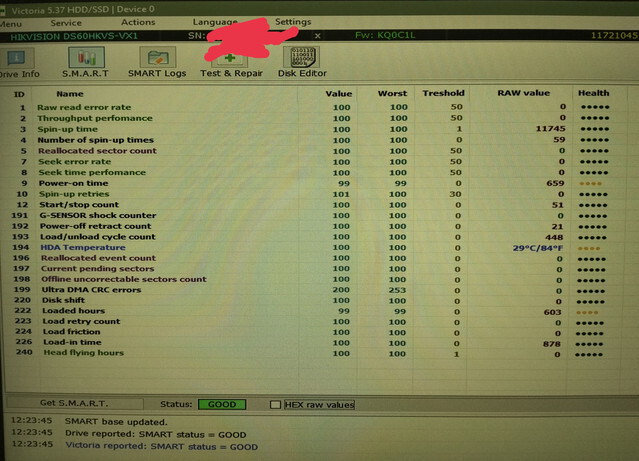

Регистрация: 13.06.2026
Здравствуйте.
HIKVISION DS60HKVS-VX1 на 6тб , прибретен в начале мая.
Это Toshiba S300 или Toshiba DT02-VH.
S.M.A.R.T на дату 2026-06-13:
https://i.ibb.co/NgpdFjwV/smart20260613.jpg
Сканы Victoria HDD:
2026-06-05, записано 1 тб:
https://allwebs.ru/images/2026/06/12/c8 ... 2d291c.png
2026-06-12, записано 2 тб:
https://allwebs.ru/images/2026/06/12/40 ... 94d8da.png
Логи обоих сканов:
https://paste.debian.net/hidden/f8161690
В мае до записи сканы были примерно такими:
https://allwebs.ru/images/2026/06/13/15 ... a2c584.png
Логи майские:
https://paste.debian.net/hidden/b098a6a8
Хард деградирует? Надо ли его сдавать по гарантии?
Регистрация: 22.12.2012
Купили на озоне задёшево?
Какая разница что за тошиба, разницы почти нет же, но так как он для видеонаблюдения, догадаться какой он не составит труда.
Нет, он не деградирует, он smr диск со всеми вытекающими из этого, два уровня транслятора и т.д.
