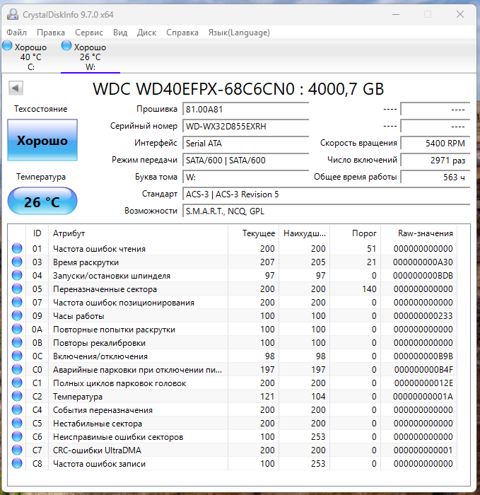

Товарищи, здравствуйте! У меня такая проблема с диском Western Digital [WD40EFPX Red Plus] NAS HDD 4Tб.
Во время воспроизведения видео слышно, что шпиндель останавливается, а потом снова раскручивается, в этот момент видео "замирает" на несколько секунд. То же самое бывает, если просто шаришься по папкам, проводник "зависает".
Все "энергосберегайки" в Виндовсе отключил, не подскажите, куда копать? Вроде какая-то утилита была для отключения парковки головок на WD?
скорее всего это называется перезапуск. и ничего хорошего это не значит. картинка смарта где
шлейф SATA, или питание SATA контакт нарушен в разъеме(?). ошибки C0 и C7 в SMART?
Вот, диск почти новый, действительно ОЧЕНЬ большое количество включений/выключений за такое время наработки, что не соответствует моему сценарию эксплуатации ПК
WD 4 Tb SMART.png [ 97.1 КБ | Просмотров: 6512 ]
Спасибо, посмотрю кабели.
Причём! Если гигов 100-200 на него кидаешь - без проблем и перебоев делает это на высокой скорости

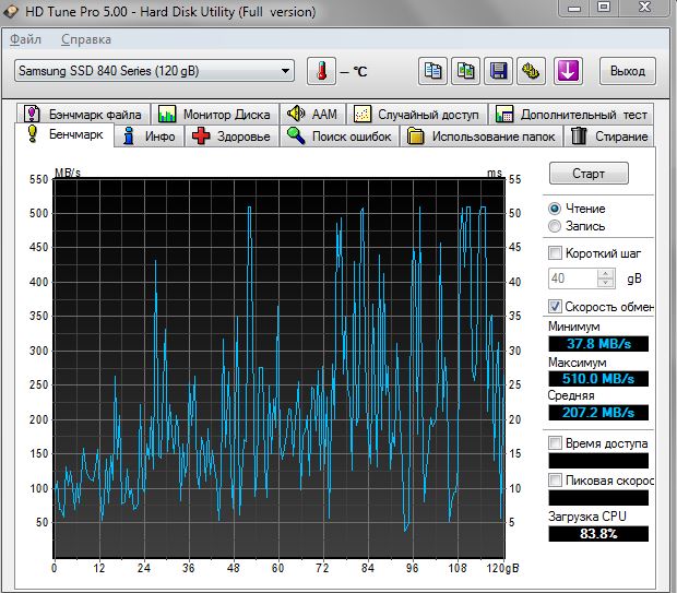

Еще один момент, длительность хранения данных зависит от температуры хранения как известно (еще влияет дельта температура записи-температура хранения). Проверьте что ваш ссд не работает постоянно при температуре чипов памяти 60-70 градусов (с учетом того что память будет холоднее контроллера почти всегда, можно просто помониторить датчики температуры ссд в hwinfo, например). Ну это так, маловероятно, но мало-ли... У вас ведь десктоп не ноут? Даже горячие ссд, даже без радиаторов большую часть времени (в простое) - холодные.
А вы не тестировали свой ссд чтением всего объема (посекторным)? Скажем в программе victoria hdd https://hdd.by/victoria/. Интересно, как выглядит график чтения? Как правило протухающие данные демонстрируют сильно "рваный" график "пилу" - большую амплитуду в значениях скоростей. Но бывает, что просаживается относительно равномерно.
Вот пара примеров:
1.JPG [ 93.51 КБ | Просмотров: 1643 ]
14_small.png [ 471.16 КБ | Просмотров: 1645 ]
14_small12.jpg [ 124.91 КБ | Просмотров: 1645 ]

Saturnus Интересно. Прогнал тест, вот такой результат получился. Температуры контроллера и памяти на одной стороне 43-45 градусов, а память на обратной 63-65. Но 99% времени он отдыхает. Радиатор ID-Cooling ZERO M15.
Это вообще брак или нет? Могу я по гарантии обратиться?
AMD Ryzen 9 9950X3D/Gigabyte Aorus Elite RX 9070XT
Регистрация: 23.03.2023
Как уже выше сказал браком это скорее всего не признают. Смарт же чистый проблем нет? Но картина классическая по своему виду, данные тухнут. "Полочка" на графике справа с высокой скоростью - это пустое место. Как раз по графику очевидно где лежат данные а где их нет.
