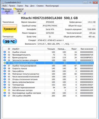

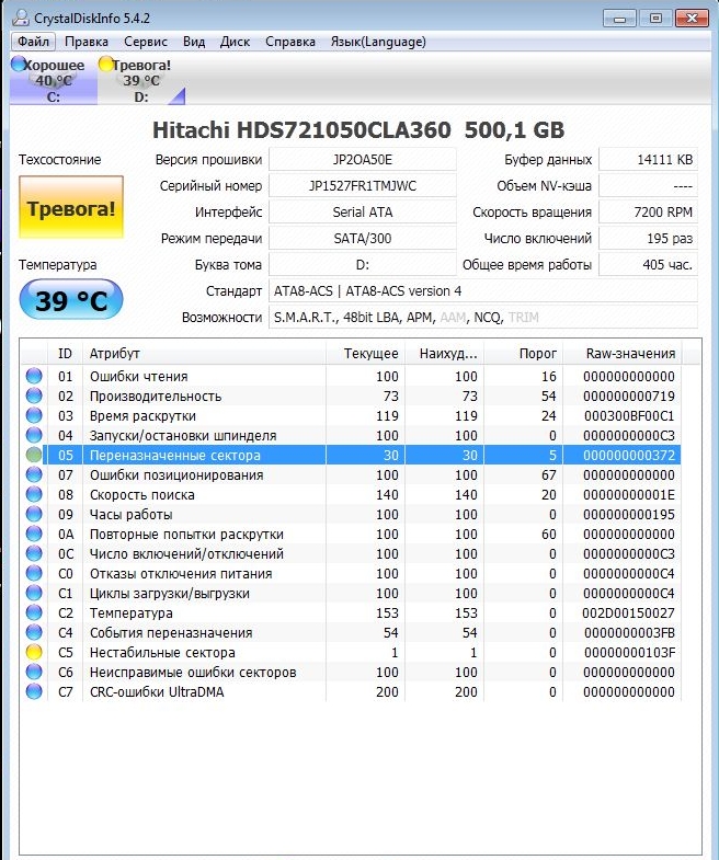

Регистрация: 26.02.2011
что можете сказать по поводу данного диска, диск новый, но после установки некторое время отходил кабель питания диска и диск время от времени отключался/включался, через неделю после замены кабеля, виндовс начал выдавать сообщение о плохом СМАРТе, и пропали 2 папки с данными, возможно ли как-то восстановить данные из этих папок?
654064.JPG [ 333 КБ | Просмотров: 4466 ]
Код:
 (2) Hitachi HDS721050CLA360
           Model : Hitachi HDS721050CLA360
        Firmware : JP2OA50E
   Serial Number : JP1527FR1TMJWC
       Disk Size : 500,1 GB (8,4/137,4/500,1)
     Buffer Size : 14111 KB
     Queue Depth : 32
    # of Sectors : 976773168
   Rotation Rate : 7200 RPM
       Interface : Serial ATA
   Major Version : ATA8-ACS
   Minor Version : ATA8-ACS version 4
   Transfer Mode : SATA/300
  Power On Hours : 405 час.
  Power On Count : 195 раз
     Temparature : 39 C (102 F)
   Health Status : Тревога!
        Features : S.M.A.R.T., APM, 48bit LBA, NCQ
       APM Level : 0000h [OFF]
       AAM Level : ----
-- S.M.A.R.T. --------------------------------------------------------------
ID Cur Wor Thr RawValues(6) Attribute Name
01 100 100 _16 000000000000 Ошибки чтения
02 _73 _73 _54 000000000719 Производительность
03 119 119 _24 000300BF00C1 Время раскрутки
04 100 100 __0 0000000000C3 Запуски/остановки шпинделя
05 _30 _30 __5 000000000372 Переназначенные сектора
07 100 100 _67 000000000000 Ошибки позиционирования
08 140 140 _20 00000000001E Скорость поиска
09 100 100 __0 000000000195 Часы работы
0A 100 100 _60 000000000000 Повторные попытки раскрутки
0C 100 100 __0 0000000000C3 Число включений/отключений
C0 100 100 __0 0000000000C4 Отказы отключения питания
C1 100 100 __0 0000000000C4 Циклы загрузки/выгрузки
C2 153 153 __0 002D00150027 Температура
C4 _54 _54 __0 0000000003FB События переназначения
C5 __1 __1 __0 00000000103F Нестабильные сектора
C6 100 100 __0 000000000000 Неисправимые ошибки секторов
C7 200 200 __0 000000000000 CRC-ошибки UltraDMA
Сделайте два бэкапа на два разных носителя. Переведите контроллер в режим IDE/Compatible. Загрузитесь с сидюка DFT и запустите DFT с длинным тестом. Если выходной код теста отличен от 0х00, сотрите диск внутренней командой DFT Erase. Потом прогоните длинный тест снова. Если выходной код по-прежнему отличается от 0х00, сделайте снимок экрана и несите накопитель в гарантийку.
Для восстановления данных можно либо в контору специализированную обратиться, либо прогнать что-нть типа R-Studio. Но правильнее всего восстановить эти данные из вчерашнего бэкап.
