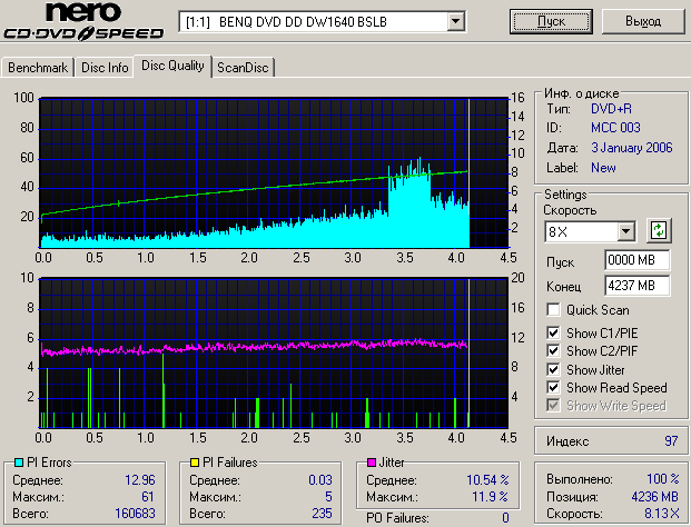

judge13
Весьма весьма. Если его на c ECC 8/1 просканировать ?
Заценика ето :super:
MCC 03RG20 8X All ON 99%
Записанно Benq 1640 BSOB
http://images.people.overclockers.ru/50644.png
Мой как раз и тестирует на 8/1, а твой на 8/8.

judge13 как я поня все LIte-On сканят на качество очень оптимистично и восновном на других приводах качество в графиках бывает реально разница , недавно на фриксах графиков сравнительных насмотрелся аж страшно стало :(
И Lite-On вроде не умеет сканить на 8ECC на сколько я знаю такое может только NEC :?:

Если использовать при тестировании прогу KProbe2, то в тесте можно выставить РО Sum и 8ЕСС Blocks
