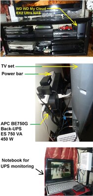

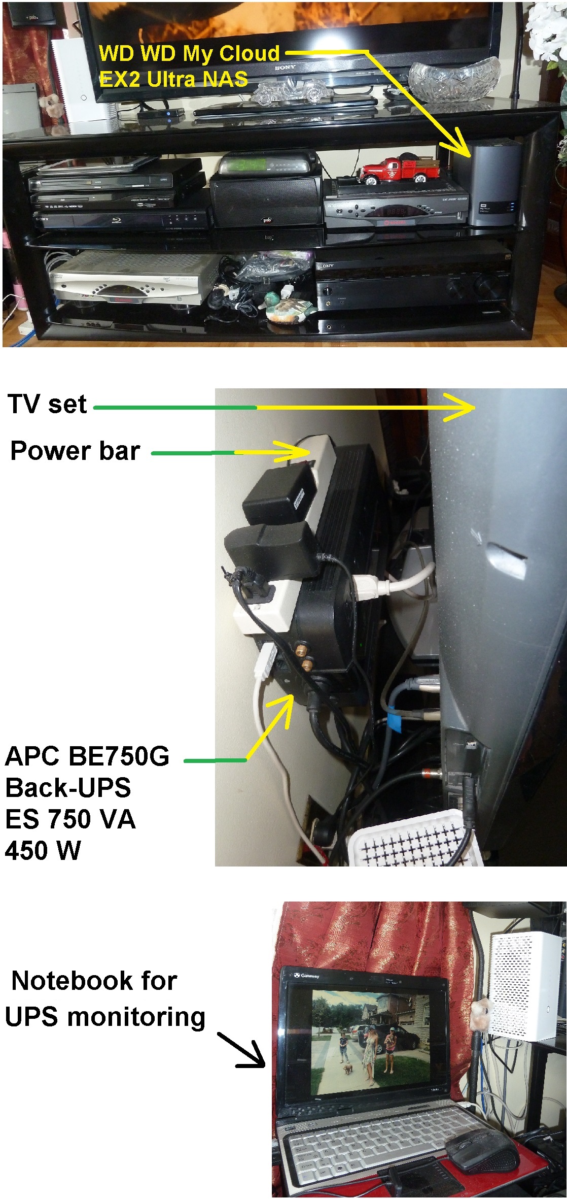

Регистрация: 15.03.2017
Откуда: Канада
Фото: 24
F22 писал(а):
систему питания как в ноутбуке, с такими же батареями. Было бы компактно и удобно.
Лично мне такое некомпактно и неудобно.))
Ведь как уже выше отмечено: -
O Smirnoff писал(а):
У всех разные требования; в том числе - кому-то и вообще накакать на UPS
У меня NAS как раз еле-еле вместился по ширине в стойку под TV где размещена A/V аппаратура.
Если бы UPS был встроен в NAS, то для меня это было бы чересчур.)
Мне для наблюдения за сигнальными огнями, удобно такое размещение NAS. Который подключён к UPS размещённому на стене за телевизором.
Данный UPS обслуживает кроме NAS также Интернет-LAN раутер, и аппаратуру Интернет- и кабель-TV.
Рядом постоянно (24 /7 /365) работает ноутбук выполняющий через USB контроль работы UPS (ноутбук также крутит семейные фото, давая знать что он живой)).
Пример размещения NAS и UPS
Sony_STR-DA2400ES_7.1_(09).JPG [ 772.59 КБ | Просмотров: 931 ]
