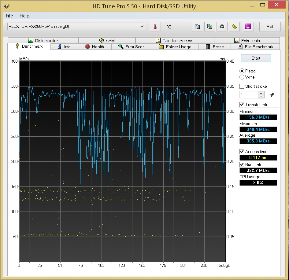

Регистрация: 11.07.2013
Вот так на моём плексе m5 pro 256, это то же самое? Т.е. не нормально?
чз.jpg [ 236.78 КБ | Просмотров: 4498 ]
Регистрация: 15.10.2004
на многих ссд я такую пилу наблюдал. Но нет, это не тоже самое.
Сравните с этим:
Samsung 840 EVO: деградация скоростных характеристик чтения #12378506
Samsung 840 EVO: деградация скоростных характеристик чтения #12358723
То есть тут уже не просто размашистая пила, а устойчивое снижение скорости на продолжительных участках.
