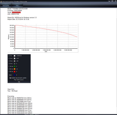

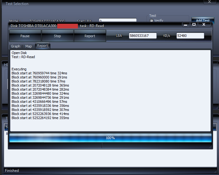

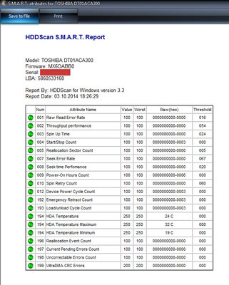

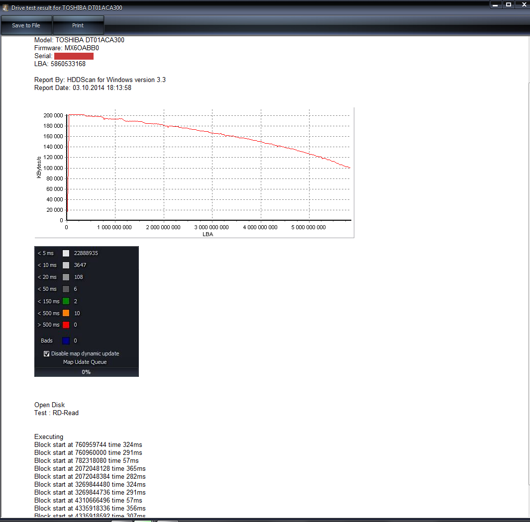

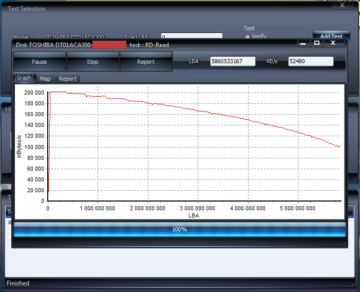

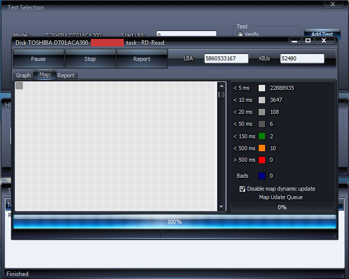

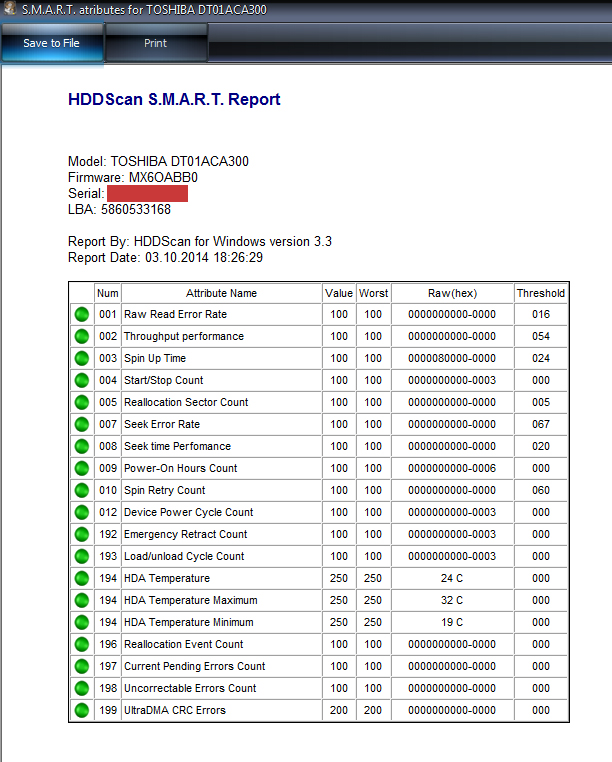

Приветствую уважаемые! Нужен Ваш совет!
Купил диск Toshiba на 3 Tb. Проверил HDD Scan 3.3. Насторожили сектора с повышенным временем отклика. Скажите, стоит ли менять, пока есть возможность на другой, либо такое количество оранжевых секторов допустимо для нового неразмеченного диска? Проверку проводил в винде, все сторонние программы были выключены (в том числе и антивирус). Диск неразмечен, не инициализирован. На данный момент хочу запустить такой же тест из DOS. Как еще можно проверить? Или беспокоюсь зря? Заранее спасибо за ответы.
P.S.
Хотел сделать тест в DOSе, но при запуске проверки скорость была не выше 50, при аналогичных условиях на Винде скорость 200, поэтому было решено сделать повторный тест на Винде.

Регистрация: 02.05.2006
STS
Из за десятка задержек беспокоиться при почти 6 миллиардов секторов, явно не стоит.
График хороший, другой запросто хуже попадется.

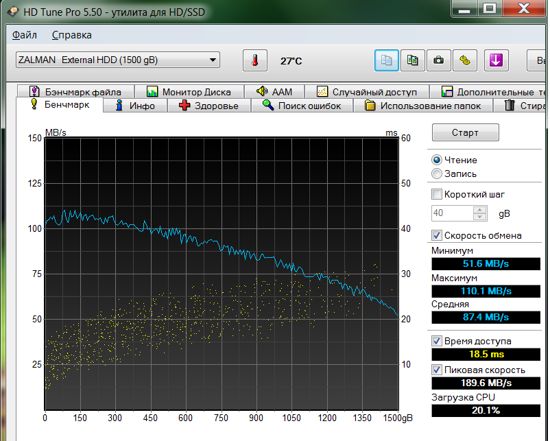

Тест HD Tune Pro диска 2.5" Hitachi 5K1500 (1500Gb) через коннектор USB 3.0
коннектор / схема
HD Tune Pro HGST Hitachi 5K1500 AES 256bit Write 15.10.2014 (Q).png [ 102.24 КБ | Просмотров: 4135 ]
