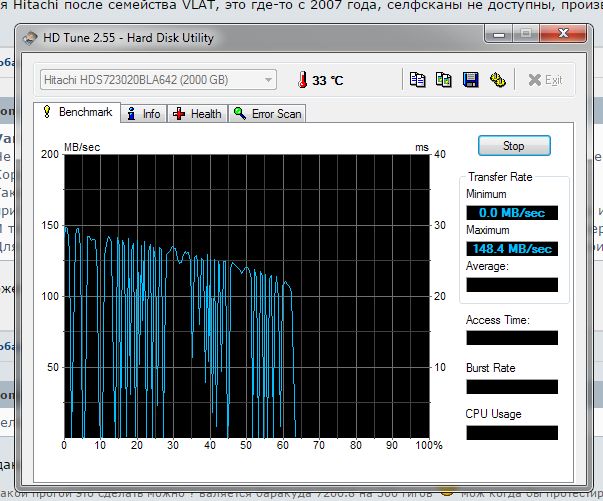

У меня вот такая штука:
Буфер обмена-1.jpg [ 61.53 КБ | Просмотров: 1505 ]
Что это? Он умер?
Почитал последних пару страниц и увидел, что обсуждали похожие симптомы. Понял, что он умер.
Всего 3 года проработал, а сегодня внезапно застучал и начал адово тупить.
Регистрация: 22.12.2012
Radoom писал(а):
Что это? Он умер?
Это бэнч HD Tune. Если диск в системе виден, естественно не умер. Если обратное, не виден, умер.
