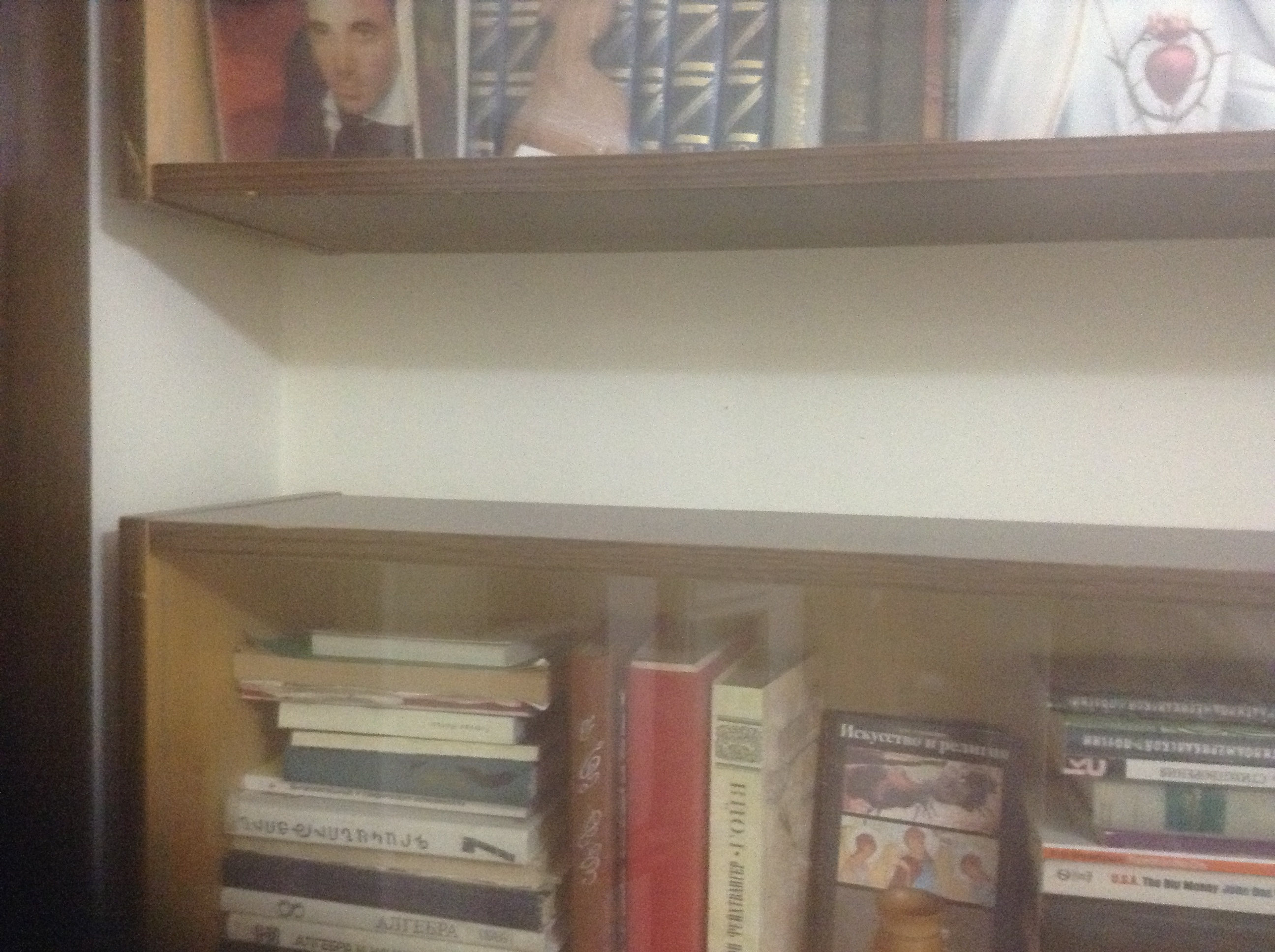

Хочу переставить NAS сюда. Если поставить его туда, то до верней полки останется 1,3-1,4см. Хотел узнать, не будет ли перегрева? Как видно на фотографии, со всех сторон все открыта. Что скажите?

У меня NAS стоит практически в плотную к стене, диски не нагреваются больше 42 градусов.
Греется верхняя часть. (зад и низ - вообще не греются) По этому задался вопросом.....
