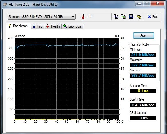

Через 3.5 месяца после фикса:
Безымянный.jpg [ 53.24 КБ | Просмотров: 4101 ]
По-моему всё отлично. На диске система и пара игр, кроме самсунговского фикса ничего больше с диском не делал.
